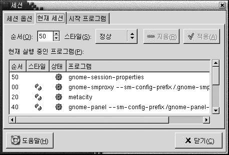

세션 등록 정보 설정
현재 세션 탭 섹션을 사용하여 시작 순서 값을 지정하고 현재 세션에 있는 세션 관리 응용프로그램의 재시작 스타일을 선택합니다.
그림 10–8 세션 환경 설정 도구의 현재 세션 탭 섹션
표 10–8에서는 구성할 수 있는 세션 등록 정보를 보여줍니다.
표 10–8 세션 등록 정보
옵션
기능
순서
순서 설정은 세션 관리자에서 세션 관리 시작 응용프로그램을 시작하는 순서를 지정합니다. 세션 관리자는 순서 값이 낮은 응용프로그램을 먼저 시작합니다. 기본값은 50입니다.
응용프로그램의 시작 순서를 지정하려면 테이블에서 응용프로그램을 선택합니다. 순서 스핀 상자를 사용하여 시작 순서 값을 지정합니다.
스타일
스타일 설정은 응용프로그램의 재시작 스타일을 결정합니다. 응용프로그램의 재시작 스타일을 선택하려면 테이블에서 응용프로그램을 선택한 후 다음 스타일 중 하나를 선택합니다.
보통
그놈 세션을 시작할 때 자동으로 시작됩니다. 세션 중에 이 재시작 스타일을 가진 응용프로그램을 종료하려면 kill 명령을 사용합니다.
재시작
응용프로그램을 닫거나 종료할 때마다 자동으로 재시작됩니다. 세션 중에 계속 실행해야 하는 응용프로그램의 경우 이 스타일을 선택합니다. 이 재시작 스타일을 가진 응용프로그램을 종료하려면 테이블에서 응용프로그램을 선택한 다음 제거 버튼을 클릭합니다.
휴지통
그놈 세션을 시작할 때 시작되지 않습니다.
설정
세션을 시작할 때 자동으로 시작됩니다. 일반적으로 이 재시작 스타일을 가진 응용프로그램은 낮은 시작 순서를 가지며 그놈 및 세션 관리 응용프로그램의 구성 설정을 저장합니다.
제거
목록에서 선택한 응용프로그램을 삭제하려면 제거 버튼을 클릭합니다. 응용프로그램이 세션 관리자에서 제거되고 닫힙니다. 삭제한 응용프로그램은 다음에 세션을 시작할 때 시작되지 않습니다.
적용
시작 순서 및 재시작 스타일에 변경 사항을 적용하려면 적용 버튼을 클릭합니다.
