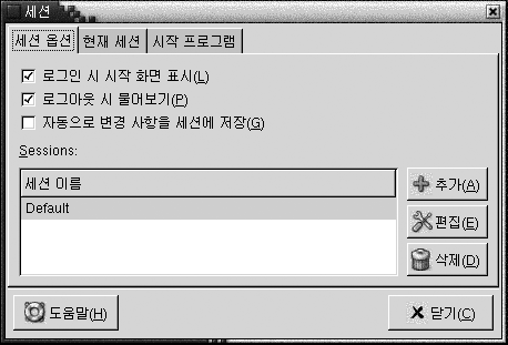

세션 옵션 설정
세션 옵션 탭 섹션을 사용하여 여러 세션을 관리하고 현재 세션의 환경을 설정할 수 있습니다.
그림 10–7 세션 환경 설정 도구의 세션 옵션 탭 섹션
표 10–7에서는 구성할 수 있는 세션 옵션 설정을 보여줍니다.

로그인 시 시작 화면 표시
세션을 시작할 때 시작 화면을 표시하려면 이 옵션을 선택합니다.
로그아웃 시 물어보기
세션을 끝낼 때 확인 대화 상자를 표시하려면 이 옵션을 선택합니다.
자동으로 변경 사항을 세션에 저장
세션 관리자에서 세션의 현재 상태를 저장하도록 하려면 이 옵션을 선택합니다. 세션 관리자에서는 열려 있는 세션 관리 응용프로그램을 저장하고 이 응용프로그램과 관련된 설정도 저장합니다. 다음에 세션을 시작하면 응용프로그램이 저장된 설정을 사용하여 자동으로 시작됩니다.
이 옵션을 선택하지 않으면 세션을 끝낼 때 로그아웃 확인 대화 상자에 현재 설정 저장 옵션이 표시됩니다.
세션
대화 상자의 이 영역을 사용하여 다음과 같이 데스크탑 환경에서 여러 세션을 관리합니다.
새 세션을 만들려면 추가 버튼을 클릭합니다. 새 세션 추가 대화 상자가 표시됩니다. 이 대화 상자를 사용하여 세션 이름을 지정합니다.
세션 이름을 변경하려면 현재 세션 선택 테이블에서 세션을 선택합니다. 편집 버튼을 클릭합니다. 세션 이름 편집 대화 상자가 표시됩니다. 새 세션 이름을 입력합니다.
세션을 삭제하려면 현재 세션 선택 테이블에서 세션을 선택합니다. 삭제 버튼을 클릭합니다.
