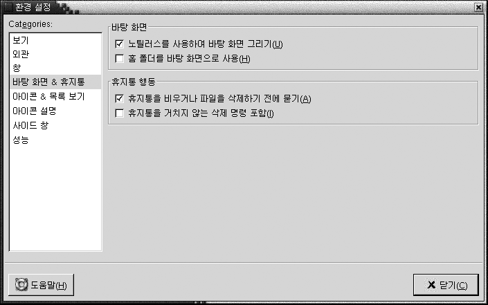

데스크탑 및 휴지통 환경 설정을 설정하려면
노틸러스 데스크탑과 휴지통에 대한 환경 설정을 설정하려면 편집 -> 환경 설정을 선택합니다. 환경 설정 대화 상자에서 바탕 화면 & 휴지통을 선택합니다.
표 7–10에서는 수정할 수 있는 데스크탑과 휴지통 설정 목록을 보여줍니다.
표 7–10 창 및 데스크탑 환경 설정
옵션
설명
노틸러스를 사용하여 바탕 화면 그리기
노틸러스를 사용하여 데스크탑을 관리하려면 이 옵션을 선택합니다. 데스크탑을 관리하는 데 노틸러스를 사용하지 않는 경우에는 다음 작업을 수행할 수 없습니다.
홈 폴더를 바탕 화면으로 사용
기본 디렉토리 대신 홈 디렉토리를 데스크탑 디렉토리로 사용하려면 이 옵션을 선택합니다. 이 옵션을 선택하면 홈 디렉토리의 내용이 데스크탑 객체로 표시됩니다.
휴지통을 비우거나 파일을 삭제하기 전에 묻기
이 옵션을 선택하면 휴지통을 비우거나 파일을 삭제하기 전에 확인 메시지가 표시됩니다.
휴지통을 거치지 않는 삭제 명령 포함
이 옵션을 선택하면 다음 메뉴에 삭제 메뉴 항목이 추가됩니다.
항목을 선택한 다음 삭제 메뉴 항목을 선택하면 해당 항목이 파일 시스템에서 즉시 삭제됩니다.
