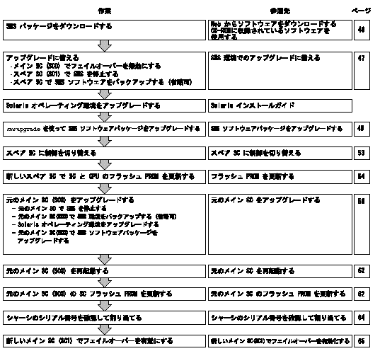

SMS 環境でのアップグレードの準備
対象の SC で SMS 環境が動作している場合には、SMS ソフトウェアの再インストールを行う前に、次の操作を実行する必要があります。
SMS 環境でのアップグレードに備える
メイン SC で次の操作を実行します。
1. 現在の構成が安定していることを確認します。
安定している構成とは、再インストールやアップグレードの作業中に、その他のコマンドがいっさい実行されず、ハードウェアの変更も行う必要がない構成のことです。
2. platadmn の特権を持つユーザーとして、メイン SC にログインします。
3. フェイルオーバーを無効にします。
sc0:sms-user:>/opt/SUNWSMS/bin/setfailover off
スペア SC で次の操作を実行します。
1. スペア SC にスーパーユーザーとしてログインします。
2. スペア SC (SC1) で SMS を停止します。
sc1:# /etc/init.d/sms stop
3. スペア SC でシステムをバックアップします。この手順は不要であれば省略してもかまいません。
smsupgrade は SMS 環境を自動的にバックアップして復元しますが、Solaris ソフトウェアをアップグレードするときに、アップグレード手順を十分に把握していない場合は、Solaris のアップグレード前に SMS 環境をバックアップすることが推奨されます。バックアップするファイルは、ローカル以外のシステムにも保存して、万一の事態に備えてください。
注 - 特定の SC 用の sms_backup.X.X.cpio ファイルは、ほかの SC では使用できません。このファイルは個々の SC 専用であり、SC 間で流用することはできません。
sc1:# /opt/SUNWSMS/bin/smsbackup directory_name
ここで次の点に留意します。
directory_name は、バックアップファイルの作成先ディレクトリの名前です。directory_name には、バックアップファイル名まで絶対パスで指定してください。使用しているシステムやネットワーク上の他のシステム、またはテープデバイス上で、読み取りと書き込みの両方が可能な任意のディレクトリを指定できます。directory_name の指定を省略すると、バックアップファイルは /var/tmp に作成されます。
directory_name には、UFS ファイルシステムとしてマウントしているディレクトリを指定してください。TMPFS ファイルシステム (/tmp など) を指定すると、smsbackup の実行は失敗します。directory_name に指定するディレクトリが UFS ファイルシステムとしてマウントされているかどうかを確認するには、次のコマンドを実行します。
sc1:# /usr/bin/df -F ufs directory_name
UFS ファイルシステムであればディレクトリ情報が、その他のファイルシステムであれば警告が、それぞれ表示されます。
4. Solaris 9 にアップグレードするか、または KU Patch 24 を Solaris 8 にインストールします。
SMS 1.4 を実行するには、Solaris 9 12/03 オペレーティング環境をインストールするか、または KU Patch 24 を Solaris 8 オペレーティング環境に適用する必要があります。『Solaris 9 インストールガイド』を用意して、Solaris オペレーティング環境をアップグレードするに進みます。
Solaris 9 12/03 オペレーティング環境をすでに実行している場合は、SMS のバージョンをアップグレードするだけなので、SMS パッケージのアップグレードに進みます。

SMS パッケージのアップグレード
SMS ソフトウェアパッケージをアップグレードするには、SMS ソフトウェアパッケージをアップグレードするの手順を実行します。
2. smsupgrade が置かれているディレクトリに移動します。
注 - smsupgrade(1M) により、System Management Services (SMS) オンラインリファレンスマニュアルのマニュアルページ (man) が、/opt/SUNWSMS/man/sman1m に自動的にインストールされます。重複を避けるために、このインストール先は変更しないでください。
3. SMS のアップグレードには、smsupgrade(1M) コマンドを使用します。
directory_name は、SMS ソフトウェアのダウンロードで説明した Product ディレクトリです。
smsupgrade は、既存の SMS 環境全体をバックアップし、復元します。バックアップファイルは /var/tmp/sms_backup.1.x.cpio です。
SMS 1.4 へのアップグレードを CD-ROM から実行した場合の例を次に示します。
sc1:# smsupgrade directory_name

4. スペア SC に制御を切り替えるへ進みます。
スペア SC への制御の切り替え
スペア SC に制御を切り替える
1. メイン SC (SC0) にスーパーユーザーとしてログインします。
2. メイン SC で SMS を停止します。
sc0:# /etc/init.d/sms stop
3. スペア SC (SC1) にログインし、OpenBoot PROM プロンプトに切り替えます。
sc1:# shutdown -y -g0 -i0
...[システムメッセージ]
ok
4. スペア SC を起動します。
変更を有効にするには、SC を再起動する必要があります。システムを再起動するとネットワーク構成が完了し、SMS が開始され、SC1 がメイン SC になります。
5. 手順の完了後
フラッシュ PROM を更新するへ進みます。
SC とシステムボード上のフラッシュ PROM の更新
フラッシュ PROM を更新する
SMS ソフトウェアをアップグレードするときには、両方の SC で SC フラッシュ PROM を更新する必要があります。さらに、システムボード上の CPU フラッシュ PROM の更新も必要です。flashupdate(1M) コマンドを実行するには、プラットフォーム特権を持っている必要があります。次の例で、プロンプト sc# はメイン SC とスペア SC の両方を示しています。
注 - SC PROM を更新するには、次の各ドライバにアクセスする必要があります。
| sc#:# ls -l /dev/uflash*
lrwxrwxrwx 1 root other 62 Oct 12 20:30 /dev/uflash0 -> ../devices/pci@1f,0/pci@1,1/ebus@1/flashprom@10,400000:uflash0
lrwxrwxrwx 1 root other 62 Oct 12 20:30 /dev/uflash1 -> ../devices/pci@1f,0/pci@1,1/ebus@1/flashprom@10,800000:uflash1
注 - これらのドライバが利用できない場合は、それぞれの SC でスーパーユーザーとして次のコマンドを実行する必要があります。
| sc#:# /usr/sbin/devfsadm -i uflash
1. platadmn の特権を持つユーザーとして、新しいメイン SC にログインします。
2. SC のフラッシュ PROM をアップグレードします。
flashupdate を使用して SC PROM を更新します。
sc1:sms-user:> flashupdate -f /opt/SUNWSMS/firmware/SCOBPimg.di sc1/fp0
sc0:sms-user:> flashupdate -f /opt/SUNWSMS/firmware/nSSCPOST.di sc0/fp1
sc1:sms-user:> flashupdate -f /opt/SUNWSMS/firmware/oSSCPOST.di sc1/fp1
flashupdate(1M) についての詳細は、『System Management Services (SMS) 1.4 リファレンスマニュアル』または flashupdate のマニュアルページを参照してください。
3. CPU のフラッシュ PROM をアップグレードします。
flashupdate を使用して、CPU のフラッシュ PROM をすべて更新します。
sc1:sms-user:>flashupdate -f /opt/SUNWSMS/hostobjs/sgcpu.flash location
ここで次の点に留意します。
location は、FPROM の位置です。
FPROM の位置は、ボードの位置と FPROM ID をスラッシュ (/) で区切って (board_loc/FPROM_id) 指定します。
ただし、FPROM_id を指定するのは、CPU ボードとシステムコントローラ (SC) 上のいずれか一方の FPROM (FP0 または FP1) を更新する場合だけです。
たとえば、SB4/FP0 は 4 番スロット内の CPU ボード上の FPROM 0 を示します。
Sun Fire 15K, Sun Fire 12K
SB(0...17), SB(0...8)
IO(0...17), IO(0...8)
SC(0|1), SC(0|1)
指定できる FPROM_id は次のとおりです。
FP(0|1), FP(0|1)
4. OpenBoot PROM プロンプトに切り替えます。
sc1:sms-user:>su -
password:[スーパーユーザーのパスワード]
...[システムメッセージ]
ok
5. SC を再起動します。次のように入力します。
6. 元のメイン SC をアップグレードするへ進みます。
元のメイン SC のアップグレード
元のメイン SC をアップグレードする
1. 元のメイン SC にスーパーユーザーとしてログインします。
2. 元のメイン SC で SMS を停止します。
