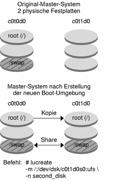

So erzeugen Sie mit Solaris Live Upgrade ein Solaris Flash-Differenzarchiv
Zur Aktualisierung von Systemen lässt sich mit Solaris Live Upgrade eine Kopie des Betriebssystems herstellen, wobei eine neue Boot-Umgebung erzeugt wird. Diese Kopie kann mit dem um geringfügige Änderungen aktualisierten Master-System verglichen werden. Das dabei entstehende Solaris Flash-Differenzarchiv kann dann auf Klon-Systemen installiert werden.
Weitere Informationen über Solaris Live Upgrade finden Sie in Kapitel 32.
  1. Erzeugen Sie aus dem unveränderten Master-System mithilfe des Befehls lucreate eine neue Boot-Umgebung.
    Aus dieser neuen Boot-Umgebung, die eine genaue Kopie des Master-Systems darstellt, kann das Differenzarchiv erzeugt werden.

Beispiel 21–15 Erzeugen eines Differenzarchivs mit Using Solaris Live Upgrade
Die aktuelle Boot-Umgebung heißt in diesem Beispiel Master_BU. BU_Kopie ist der Name der neuen Boot-Umgebung. Das Root-Dateisystem (/) und das Dateisystem /usr befinden sich auf s0 und s3. Der Befehl lustatus meldet, dass die Kopie der Boot-Umgebung abgeschlossen ist. Dem Master-System wird das Package SUNWman hinzugefügt. Nach der Aktualisierung des Master-Systems um das neu hinzugefügte Package SUNWman wird mit dem Befehl flarcreate durch einen Vergleich zwischen dem veränderten Master-System und der unveränderten neuen Boot-Umgebung ein Differenzarchiv erzeugt.
# lucreate -c Master_BU
-m /:/dev/dsk/c0t1d0s0:ufs -m /usr:/dev/dsk/c0t1d0s3:ufs \
-n BU_Kopie

Abbildung 21–1 zeigt die Erstellung einer neuen Boot-Umgebung mithilfe des Befehls lucreate.
Abbildung 21–1 Erstellen einer neuen Boot-Umgebung mit Solaris Live Upgrade
Das Schaubild wird im Kontext erläutert.
