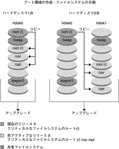

次の図に、さまざまな方法で新しいブート環境を作成する例を示します。

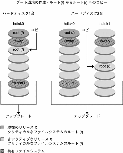

図 33–1 に、クリティカルなファイルシステムのルート (/) を同じまたは別のディスク上のスライスにコピーして、新しいブート環境を作成する方法を示します。アクティブなブート環境は、既存のスライス上にルート (/) を持っています。新しいブート環境は、新しいスライス上にルート (/) の複製を持っています。ファイルシステム /swap および /export/home はアクティブなブート環境と非アクティブなブート環境で共有されます。
図 33–2 に、クリティカルなファイルシステムを同じまたは別のディスク上の複数のスライスに分割およびコピーして、新しいブート環境を作成する方法を示します。アクティブなブート環境は、既存のスライス上にルート (/) を持っています。このスライスでは、ルート (/) 内に、/usr、/var、および /opt ディレクトリがあります。新しいブート環境では、ルート (/) は分割され、/usr と /opt は別のスライスに配置されています。ファイルシステム /swap と /export/home は両方のブート環境で共有されます。

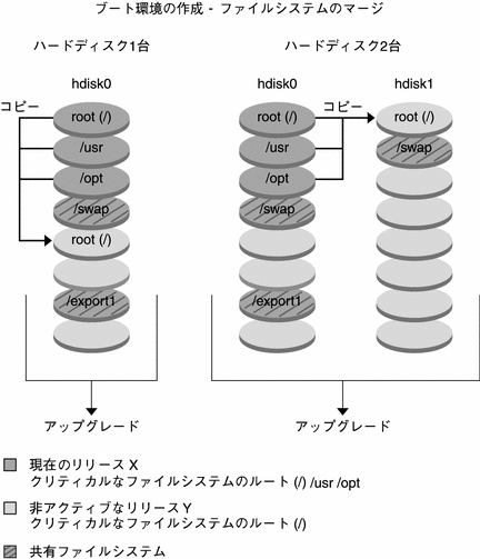

図 33–3 に、クリティカルなファイルシステムをマージし、同じまたは別のディスク上のスライスにコピーして、新しいブート環境を作成する方法を示します。アクティブなブート環境では、ルート (/)、 /usr、/var、および /opt がそれぞれ別のスライス上にあります。新しいブート環境では、/usr と /opt はルート (/) と同一のスライス上にマージされます。ファイルシステム /swap と /export/home は両方のブート環境で共有されます。

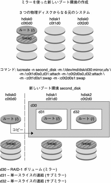

図 33–4 は、2 つの物理ディスク上に作成された RAID-1 ボリューム (ミラー) を持つ新しいブート環境を示しています。この新しいブート環境とミラーは、次のコマンドで作成されたものです。
# lucreate -n second_disk -m /:/dev/md/dsk/d30:mirror,ufs \ -m /:c0t1d0s0,d31:attach -m /:c0t2d0s0,d32:attach \ -m -:c0t1d0s1:swap -m -:c0t2d0s1:swap |
このコマンドは、次のような処理を実行します。
新しいブート環境 second_disk を作成する。
ミラー d30 を作成し、UFS ファイルシステムを構成する。
各物理ディスクのスライス 0 に単一デバイスの連結を作成する。これらの連結にd31 および d32 という名前を付ける。
これら 2 つの連結をミラー d30 に追加する。
ルート (/) ファイルシステムをミラーにコピーする。
各物理ディスクのスライス 1 に、スワップ用のファイルシステムを構成する。

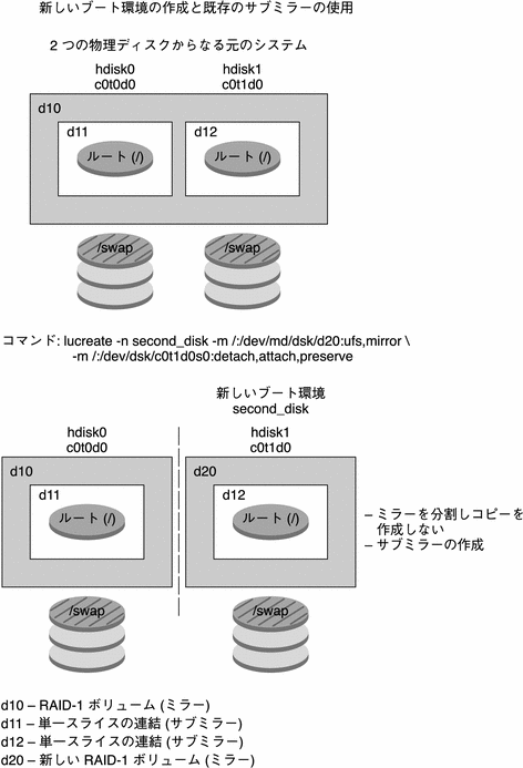

図 33–5 は、RAID-1 ボリューム (ミラー) を持つ新しいブート環境を示しています。この新しいブート環境とミラーは、次のコマンドで作成されたものです。
# lucreate -n second_disk -m /:/dev/md/dsk/d20:ufs,mirror \ -m /:/dev/dsk/c0t1d0s0:detach,attach,preserve |
ミラー d10 を分割し、連結 d12 を切り離す。
連結 d12 の内容を保持する。ファイルシステムのコピーは行われない。
新しいミラー d20 を作成する。これで、d10 および d20 という 2 つの 1 面ミラーが作成される。
連結 d12 をミラー d20 に接続する。

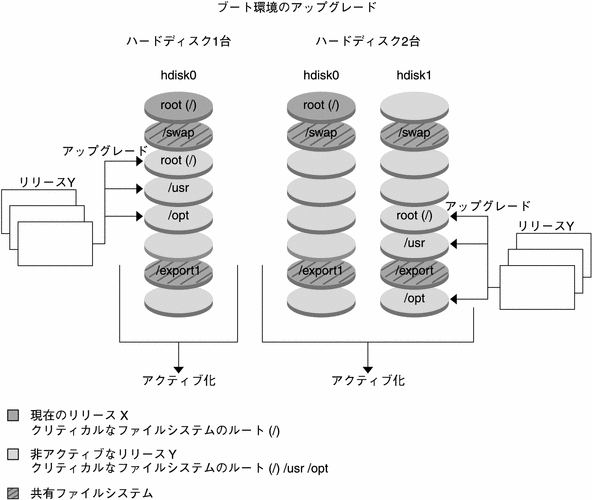

ブート環境の作成が完了したら、そのブート環境をアップグレードできます。アップグレード作業の過程で、ブート環境の任意のファイルシステムに RAID-1 ボリューム (ミラー) を持たせることができます。アップグレードを行なっても、アクティブなブート環境内のファイルには影響ありません。準備ができたところでこの新しいブート環境をアクティブ化し、このブート環境を現行のブート環境とします。
ブート環境のアップグレード手順については、第 36 章「Solaris Live Upgrade によるアップグレード (作業)」を参照してください。
ミラー化されたファイルシステムを持つブート環境のアップグレード例については、RAID 1 ボリューム (ミラー) の一方を切り離してアップグレードする例 (コマンド行インタフェース)を参照してください。
図 33–6 に、非アクティブなブート環境のアップグレードの例を示します。

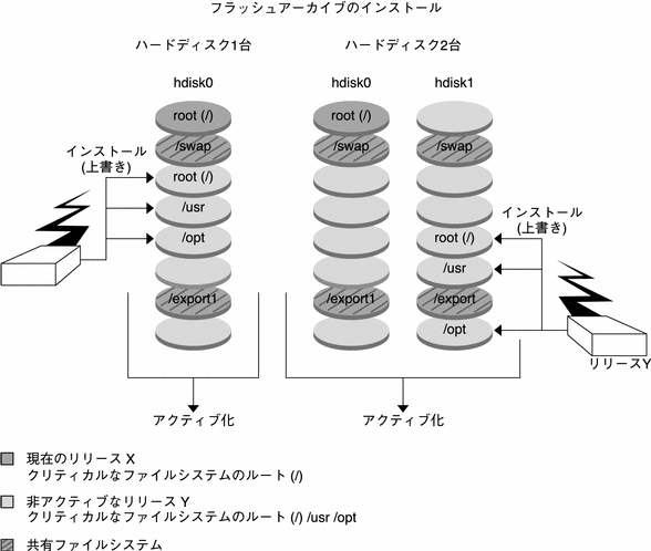

アップグレードする代わりに、フラッシュアーカイブをブート環境にインストールすることもできます。フラッシュインストール機能を利用して、あるシステム上に Solaris オペレーティング環境の単一の参照用インストールを作成します。このシステムはマスターシステムと呼ばれます。続いて、クローンシステムと呼ばれる多数のシステム上にこのインストールを複製できます。この場合、非アクティブなブート環境はクローンシステムです。フラッシュアーカイブをシステムにインストールするとき、初期インストールの場合と同じように、アーカイブは既存のブート環境にあるすべてのファイルを置き換えます。
フラッシュアーカイブのインストール手順については、ブート環境へのフラッシュアーカイブのインストールを参照してください。
図 33–7 に、非アクティブなブート環境におけるフラッシュアーカイブのインストールを示します。

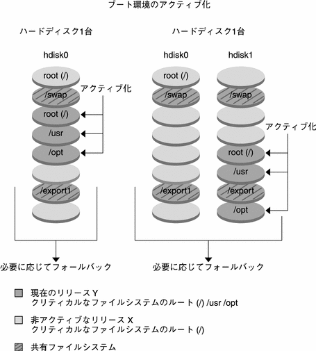

新しいブート環境に切り換えてアクティブにする準備ができたら、新しいブート環境をアクティブにしてリブートするだけです。新たに作成したブート環境を初めて起動するとき、ブート環境間でファイルの同期がとられます。ここでいう「同期」とは、前にアクティブであったブート環境のあるシステムファイルやディレクトリを、ブートされているブート環境にコピーすることです。システムをリブートすると、非アクティブなブート環境にインストールした構成がアクティブになります。この時点で、元のブート環境は非アクティブブート環境となります。
ブート環境をアクティブにする手順については、ブート環境のアクティブ化を参照してください。
アクティブなブート環境と非アクティブなブート環境の同期については、 ブート環境間でのファイルの同期を参照してください。
図 33–8 に、リブート後に非アクティブなブート環境からアクティブなブート環境に切り替わる様子を示します。
