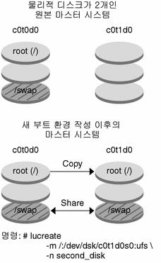

그림 21–1에서는 lucreate 명령을 사용하여 새 부트 환경을 만드는 것을 보여 줍니다.
그림 21–1 Solaris Live Upgrade를 사용하여 새 부트 환경 만들기
그림에 대한 설명은 컨텍스트를 참조하십시오.
