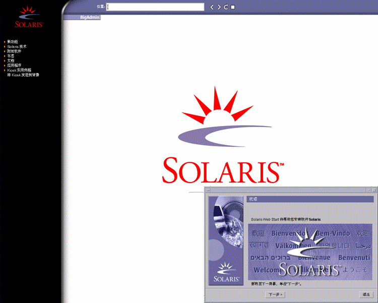

    将显示 Solaris Web Start Installation Kiosk 和“欢迎使用 Solaris”对话框。如果系统内存不足,将不显示 Kiosk。
    图形 17–2 Solaris Web Start Kiosk 菜单
    Kiosk 菜单显示可访问 Web 站点的列表。安装对话框显示“下一步”和“退出”按钮。
    您可以单击 Kiosk 菜单上的任一链接。
    注意:
    在某些情况下,Kiosk 可能会覆盖一个对话框。要显示隐藏的对话框,请在 Kiosk 菜单上选择“将 Kiosk 发送到后台”。
