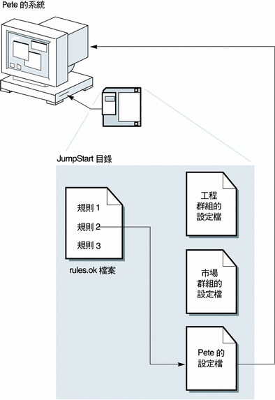

圖 25–1 將說明自訂 JumpStart 安裝要如何在單機、非網路系統環境中執行。系統管理員會在 Pete 的系統上初始化自訂 JumpStart 安裝。JumpStart 會存取系統磁碟機內磁片的 rules 檔案。JumpStart 程式會比對規則 2 和該系統。規則 2 會指定 JumpStart 程式要使用 Pete 的設定檔來安裝 Solaris 軟體。JumpStart 程式會讀取 Pete 的設定檔,並根據系統管理員在 Pete 的設定檔中指定的步驟來安裝 Solaris 軟體。
圖 25–1 自訂 JumpStart 安裝方式:非網路系統範例
根據上下文描述圖例。

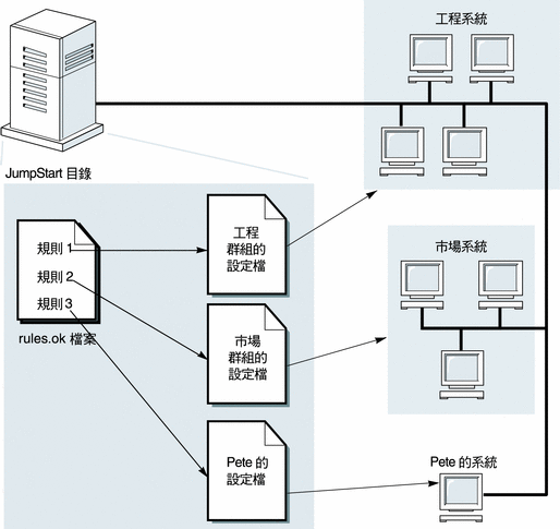

圖 25–2 將說明自訂 JumpStart 安裝要如何在網路系統的多個系統中執行。系統管理員會設定兩個不同的設定檔,並將其儲存於單一伺服器中。系統管理員會在工程群組系統中的其中一個系統上初始化自訂 JumpStart 安裝。JumpStart 程式會存取該伺服器 JumpStart/ 目錄中的 rules 檔案。JumpStart 程式會比對此工程群組系統與規則 1。規則 1 則會指定 JumpStart 程式要用工程群組的設定檔來安裝 Solaris 軟體。JumpStart 程式會讀取工程群組的設定檔,並根據系統管理員在工程群組的設定檔中指定的步驟來安裝 Solaris 軟體。
圖 25–2 自訂 JumpStart 安裝工作方式:網路系統範例
上下文將描述圖例。

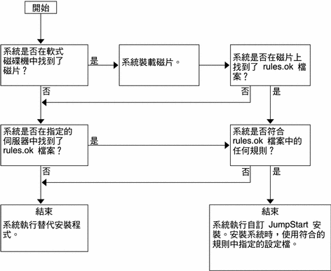

圖 25–3 將描述 JumpStart 程式搜尋自訂 JumpStart 檔案的順序。
圖 25–3 自訂 JumpStart 安裝過程中出現的情況
此流程圖會顯示自訂 JumpStart 程式搜尋檔案的次序。
