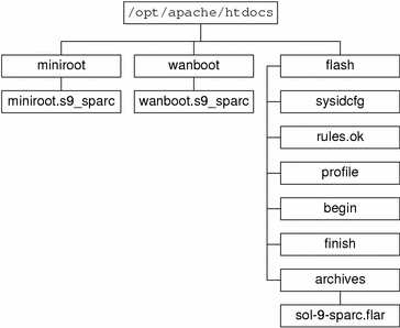

La figura seguente illustra un esempio di struttura di base di questo tipo di directory. Nell'esempio, il server di boot WAN e il server di installazione si trovano sulla stessa macchina. Il server esegue il server Web Apache.
Questo esempio di directory dei documenti usa la seguente struttura:
La directory /opt/apache/htdocs è la directory radice dei documenti.
La directory di Solaris Flash (flash) contiene i file di installazione JumpStart personalizzata richiesti per l'installazione del client e la sottodirectory archives. La directory archives contiene l'archivio Solaris 9 Flash.
Se il server di boot WAN e il server di installazione sono sistemi diversi, memorizzare la directory flash sul server di installazione. Accertarsi che file e directory siano accessibili al server di boot WAN.
Per informazioni sulla creazione della directory radice dei documenti, vedere la documentazione del server Web. Per istruzioni in dettaglio su come creare e memorizzare i file di installazione, vedere la sezione Creazione dei file dell'installazione JumpStart personalizzata.

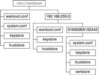

La figura seguente mostra come impostare la directory /etc/netboot per personalizzare le proprie installazioni con boot da WAN.
L'organizzazione della directory /etc/netboot nella Figura 42–2 permette di eseguire le seguenti installazioni con boot da WAN:
Quando si installa il client 010003BA152A42, il programma wanboot-cgi usa i seguenti file della directory /etc/netboot/192.168.255.0/010003BA152A42.
system.conf
keystore
truststore
certstore
Il programma wanboot-cgi usa quindi il file wanboot.conf della directory /etc/netboot/192.168.255.0.
Quando si installa un client situato nella sottorete 192.168.255.0, il programma wanboot-cgi usa i file wanboot.conf, keystore e truststore nella directory in /etc/netboot/192.168.255.0. Il programma wanboot-cgi usa quindi il file system.conf nella directory /etc/netboot.
Quando si installa un sistema client non situato nella sottorete 192.168.255.0, il programma wanboot-cgi usa invece i file seguenti della directory /etc/netboot:
wanboot.conf
system.conf
keystore
truststore
