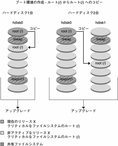

図 33–1 に、クリティカルなファイルシステムのルート (/) を同じまたは別のディスク上のスライスにコピーして、新しいブート環境を作成する方法を示します。アクティブなブート環境は、既存のスライス上にルート (/) を持っています。新しいブート環境は、新しいスライス上にルート (/) の複製を持っています。ファイルシステム /swap および /export/home はアクティブなブート環境と非アクティブなブート環境で共有されます。
図 33–1 非アクティブなブート環境の作成 - ルート (/) からルート (/) へのコピー
この図については本文中で説明しています。

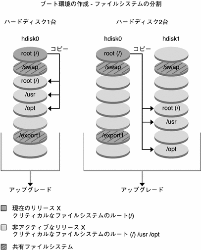

図 33–2 に、クリティカルなファイルシステムを同じまたは別のディスク上の複数のスライスに分割およびコピーして、新しいブート環境を作成する方法を示します。アクティブなブート環境は、既存のスライス上にルート (/) を持っています。このスライスでは、ルート (/) 内に、/usr、/var、および /opt ディレクトリがあります。新しいブート環境では、ルート (/) は分割され、/usr と /opt は別のスライスに配置されています。ファイルシステム /swap と /export/home は両方のブート環境で共有されます。
図 33–2 非アクティブなブート環境の作成 - ファイルシステムの分割

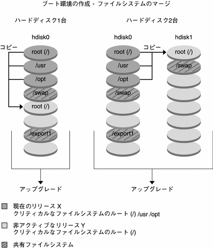

図 33–3 に、クリティカルなファイルシステムをマージし、同じまたは別のディスク上のスライスにコピーして、新しいブート環境を作成する方法を示します。アクティブなブート環境では、ルート (/)、 /usr、/var、および /opt がそれぞれ別のスライス上にあります。新しいブート環境では、/usr と /opt はルート (/) と同一のスライス上にマージされます。ファイルシステム /swap と /export/home は両方のブート環境で共有されます。
図 33–3 非アクティブなブート環境の作成 - ファイルシステムのマージ

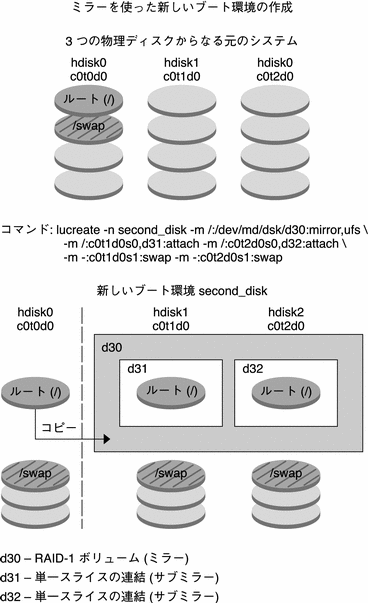

図 33–4 は、2 つの物理ディスク上に作成された RAID-1 ボリューム (ミラー) を持つ新しいブート環境を示しています。この新しいブート環境とミラーは、次のコマンドで作成されたものです。
# lucreate -n second_disk -m /:/dev/md/dsk/d30:mirror,ufs \
-m /:c0t1d0s0,d31:attach -m /:c0t2d0s0,d32:attach \
-m -:c0t1d0s1:swap -m -:c0t2d0s1:swap
このコマンドは、次のような処理を実行します。
図 33–4 ブート環境の作成とミラーの作成

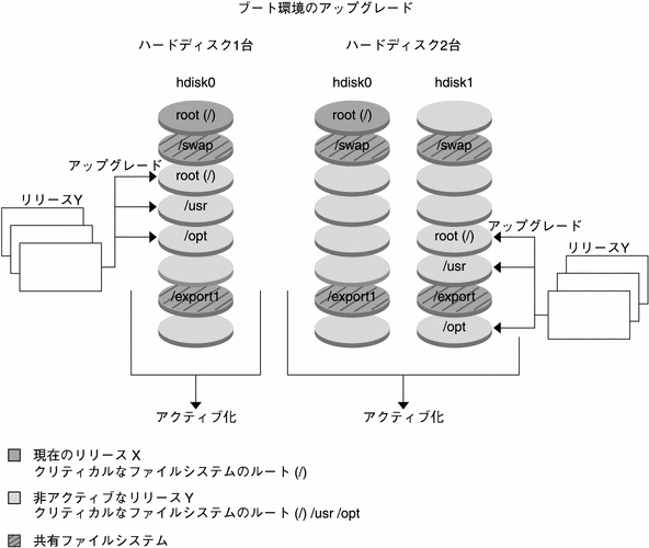

ブート環境の作成が完了したら、そのブート環境をアップグレードできます。アップグレード作業の過程で、ブート環境の任意のファイルシステムに RAID-1 ボリューム (ミラー) を持たせることができます。アップグレードを行なっても、アクティブなブート環境内のファイルには影響ありません。準備ができたところでこの新しいブート環境をアクティブ化し、このブート環境を現行のブート環境とします。
図 33–6 に、非アクティブなブート環境のアップグレードの例を示します。
図 33–6 非アクティブなブート環境のアップグレード

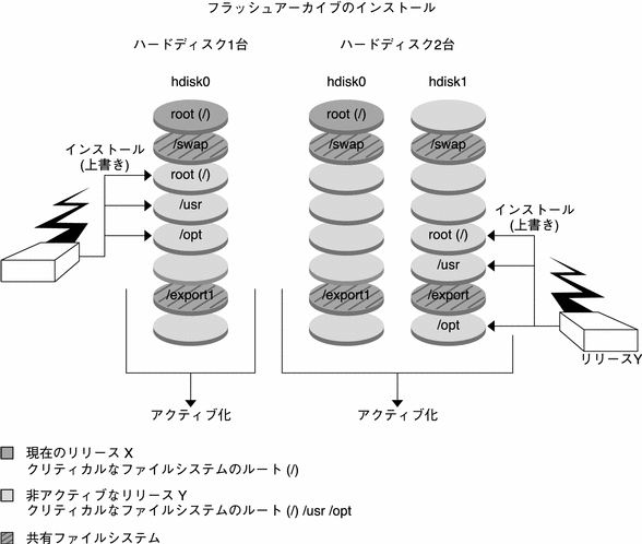

アップグレードする代わりに、フラッシュアーカイブをブート環境にインストールすることもできます。フラッシュインストール機能を利用して、あるシステム上に Solaris オペレーティング環境の単一の参照用インストールを作成します。このシステムはマスターシステムと呼ばれます。続いて、クローンシステムと呼ばれる多数のシステム上にこのインストールを複製できます。この場合、非アクティブなブート環境はクローンシステムです。フラッシュアーカイブをシステムにインストールするとき、初期インストールの場合と同じように、アーカイブは既存のブート環境にあるすべてのファイルを置き換えます。
フラッシュアーカイブのインストール手順については、ブート環境へのフラッシュアーカイブのインストールを参照してください。
図 33–7 に、非アクティブなブート環境におけるフラッシュアーカイブのインストールを示します。
図 33–7 フラッシュアーカイブのインストール

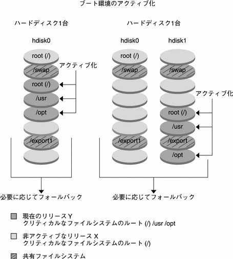

新しいブート環境に切り換えてアクティブにする準備ができたら、新しいブート環境をアクティブにしてリブートするだけです。新たに作成したブート環境を初めて起動するとき、ブート環境間でファイルの同期がとられます。ここでいう「同期」とは、前にアクティブであったブート環境のあるシステムファイルやディレクトリを、ブートされているブート環境にコピーすることです。システムをリブートすると、非アクティブなブート環境にインストールした構成がアクティブになります。この時点で、元のブート環境は非アクティブブート環境となります。
図 33–8 に、リブート後に非アクティブなブート環境からアクティブなブート環境に切り替わる様子を示します。
図 33–8 非アクティブなブート環境のアクティブ化

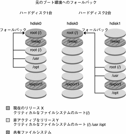

問題が発生する場合は、アクティブ化とリブートを行なって元のブート環境にすぐにフォールバックできます。フォールバックを実行する必要があるのは、次のような場合です。
元のブート環境をバックアップして復元するよりも、フォールバックの方がはるかに時間がかかりません。ブートに失敗した新しいブート環境は保存されるので、 障害を解析できます。フォールバックを実行できるのは、luactivate を使用して新しいブート環境をアクティブにしたブート環境だけです。
以前のブート環境にフォールバックするには、次の手順に従います。
フォールバックの手順については、問題の解決: 元のブート環境へのフォールバック (コマンド行インタフェース) を参照してください。
図 33–9 に、リブートしてフォールバックしたときにブート環境が切り替わる様子を示します。
図 33–9 元のブート環境へのフォールバック
