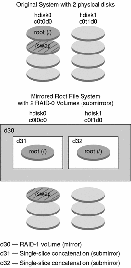

当您创建镜像文件系统时,会创建 RAID-0 卷(单片并置)和 RAID-1 卷(镜像)。Solaris 卷管理器会复制并置(子镜像)上的数据,并将这些子镜像作为一个镜像卷进行处理。
图形 10–1 显示了一个在两个物理磁盘上复制根 (/) 文件系统的镜像。
图形 10–1 显示了一个具有以下配置的系统。
hdisk0 上的根文件系统 (/) 包含在名为 d31 的单片并置中。
名为 d32 的单片并置是在名为 hdisk1 的硬盘上创建的。
名为 d30 的镜像由名为 d31 和 d32 的子镜像组成。
镜像将根文件系统中的数据复制到两个子镜像上。

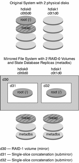

下图显示了一个在两个物理磁盘上复制根文件系统 (/) 的镜像。 状态数据库副本 (metadbs) 放置在两个磁盘上。
图形 10–2 显示了一个具有以下配置的系统。
在片 hdisk0 和 hdisk1 上创建了状态数据库副本。
