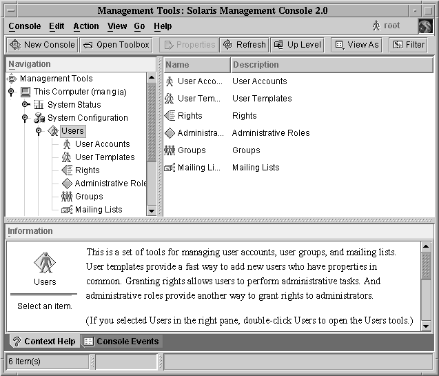

Solaris 管理コンソールの構成
次の図は、ユーザーツールが開いた状態でのコンソールです。
コンソールの主要部分は、次の 3 つの区画で構成されます。
図 2–1 Solaris 管理コンソール – ユーザーツール
Solaris 管理コンソールでユーザーツールアイコンが選択されています。ナビゲーション区画、表示区画、情報区画が表示されています。
