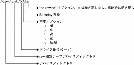

通常は、次の図に示す方法で、テープデバイスを指定します。
図 281 テープドライブデバイス名
この図は、磁気テープデバイスのディレクトリ、ドライブ、密度の各値を含む論理テープデバイス名を示しています。
密度を指定しないと、テープドライブは通常その「推奨」密度で書き込みます。推奨密度は、一般にそのテープドライブでサポートされる最大密度です。ほとんどの SCSI ドライブはテープ上の密度やフォーマットを自動的に検出し、それに従って読み取りを実行します。ドライブでサポートされる密度を調べるには、/dev/rmt サブディレクトリを確認してください。このサブディレクトリには、各テープで異なる出力密度をサポートするためのテープデバイスファイルのセットが含まれます。

テープドライブの巻き戻しオプションを指定する
通常は、テープドライブを 0 から n までの論理デバイス番号で指定します。次の表に、「巻き戻し」または「巻き戻しなし」のオプションを付けてテープデバイス名を指定する方法を示します。

テープドライブに別の密度を指定する
デフォルトでは、テープドライブはその「推奨」密度で書き込みますが、これは一般にそのテープドライブでサポートされる最大密度です。テープデバイスを指定しなければ、コマンドはデバイスでサポートされるデフォルト密度でドライブ番号 0 に書き込みます。
テープを特定の密度しかサポートされないテープドライブが付いたシステムに転送するには、目的の密度で書き込むデバイス名を指定します。次の表に、テープドライブに別の密度を指定する方法を示します。
