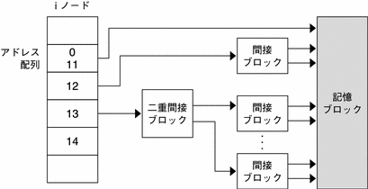

15 個のディスクアドレス (0 から 14 まで) の配列は、ファイルの内容が格納されるデータブロックを指します。最初の 12 個は直接アドレスです。つまり、ファイルの内容のうち最初の 12 個の論理記憶ブロックを直接指します。ファイルが論理ブロック 12 個分より大きい場合は、13 番目のアドレスは間接ブロックを指します。間接ブロックには、ファイルの内容ではなく直接ブロックのアドレスが入っています。14 番目のアドレスは、二重間接ブロックを指します。二重間接ブロックには、間接ブロックのアドレスが入っています。15 番目のアドレスは三重間接アドレス用です。次の図に、i ノードから始まるこのアドレスブロックチェーンを示します。
