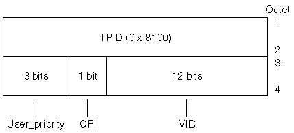

VLAN 可以根据各种标准创建,但必须为每个 VLAN 分配一个 VLAN 标记或 VLAN ID (VID)。VID 是一个 12 位的标识符,它介于 1 到 4094 之间,能识别唯一的 VLAN。对于每个网络接口(例如,ce0、ce1、ce2 等;或者 bge0、bge1、bge2 等),都可能创建 512 个 VLAN。由于 IP 子网广为使用,因此在设置 VLAN 网络接口时使用 IP 子网。这意味着每个分配给物理网络接口的 VLAN 接口的 VID 将属于不同的子网。
标记以太网帧需要为帧添加标记头。标记头紧随目标 MAC 地址和源 MAC 地址。标记头由 2 个字节的以太网标记协议标识符 (TPID, 0x8100) 和 2 个字节的标记控制信息 (TCI) 组成。图 2-1 显示了以太网标记头的格式。
图 2-1 以太网标记头的格式
