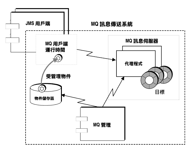

本章描述 Sun™ ONE Message Queue (MQ) 訊息傳送系統,並介紹此系統的主要部分如何共同工作以提供可靠的訊息遞送,這些詳細說明的主要部分如圖 2-1 中所示。
圖 2-1    MQ 系統架構
圖表顯示 MQ 訊息傳送的功能部分。圖將用以下文字描述。
圖 2-1 中所示的 MQ 訊息傳送系統的主要部分如下:
  • MQ 訊息伺服器
  • MQ 用戶端運行時間
  • MQ 受管理物件
  • MQ 管理
前三個部分將在以下各節中詳細說明。最後一個部分將在第 3 章「MQ 管理」中介紹。

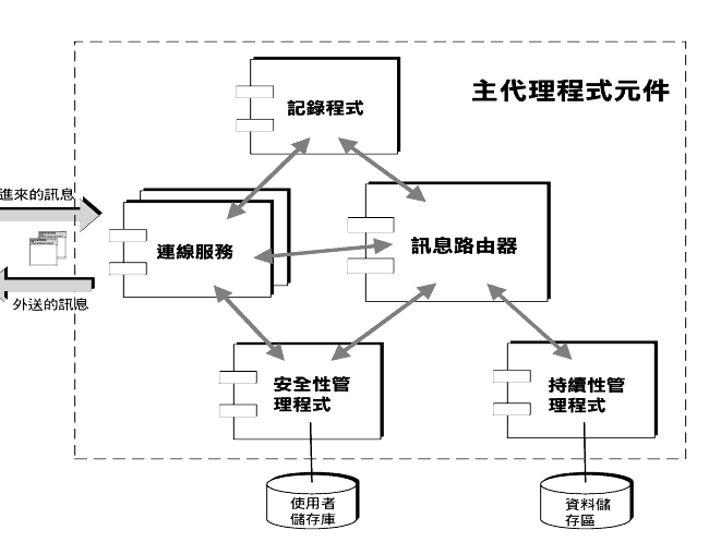

若要執行這套複雜的功能,代理程式將使用一些不同的元件,並且每個元件在遞送過程中都有特定的作用。根據載入條件、應用程式的複雜性等,您可以配置這些內部元件,以最適化代理程式的效能。圖 2-2 中說明主代理程式元件,表格 2-1 中則簡單描述這些元件。
圖 2-2    代理程式元件
圖表顯示代理程式的功能元件。這些元件及其使用將在以下表格中描述。
表格 2-1    主代理程式元件與功能
元件
描述/功能

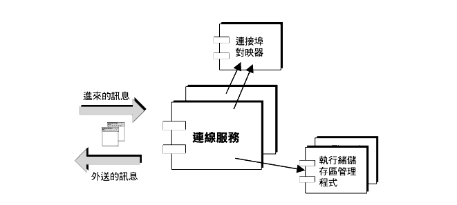

您可以將代理程式配置為執行這些連線服務的任何一種或全部。每種服務均有執行緒儲存區管理程式,並使用共用連接埠對映器服務註冊自己,如圖 2-3 中所示。
圖 2-3    連線服務支援
圖表顯示與連接埠對映器和執行緒儲存區管理程式通訊的連線服務。
每種連線服務可用於特定的連接埠,此連接埠由代理程式的主機名稱和連接埠號指定。連接埠可靜態或動態配置。MQ 提供的連接埠對映器可將已動態配置的連接埠對映至不同的連線服務。連接埠對映器本身常駐在標準的連接埠號 7676 上。當用戶端設定與代理程式的連線時,它先聯絡連接埠對映器,以請求其所需的連線服務的連接埠號。
當配置 jms、ssljms、admin 和 ssladmin 連線服務時,您還可以為它們指定靜態連接埠號,但不建議這樣做。使用附錄 B「HTTP/HTTPS 支援 (企業版)」的表格 B-1 和表格 B-3 中描述的屬性,可分別配置 httpjms 和 httpsjms 服務。
每種連線服務均為多重執行緒,支援多重連線。這些連線所需的執行緒,在執行緒儲存區管理程式元件所管理的執行緒儲存區中維護。您可以配置此執行緒儲存區管理程式,以設定此執行緒儲存區中所維護的執行緒的最小數量和最大數量。由於連線需要執行緒,因此可將執行緒新增至執行緒儲存區。當超過最小數量時,系統將關閉執行緒 (因為這些執行緒將成為自由執行緒,直至達到最小數量的臨界值),從而節省記憶體資源。您應將此數量變得足夠大,以便不必繼續建立新的執行緒。載入大量連線後,執行緒的數量會增加,直至達到執行緒儲存區的最大數量,然後連線必須等待,直至某執行緒變為可用。
執行緒儲存區中的執行緒可專屬於單一連線 (專屬模型),或依需要指定給多重連線 (共用模型)。
專屬模型    在專屬模型中,與代理程式的每條連線均需要兩個執行緒:一個專屬於處理進來的訊息,另一個專屬於處理外送的訊息。這可將連線數量限制為執行緒儲存區中最大執行緒數量的一半,但它可提供高效能。
共用模型 (企業版)    在共用執行緒模型中,僅當傳送或接收訊息時才將連線指定給執行緒。這種連線共用執行緒的模型會增加連線服務 (和代理程式) 可支援的連線數量,但也會增加效能耗用時間。執行緒儲存區管理程式使用一套分散執行緒,可監視連線狀態並依需要將連線指定給執行緒。您可以透過限制由每個此類分散執行緒所監視的連線數量來提昇效能。

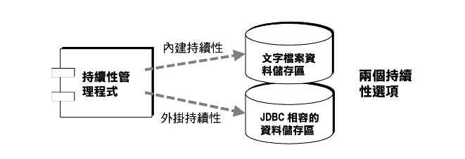

MQ 支援內建和外掛持續性模組 (請參閱圖 2-4)。內建持續性基於文字檔案資料儲存區。外掛持續性使用 Java 資料庫連線 (JDBC) 介面,並需要 JDBC 相容的資料儲存區。內建持續性通常快於外掛持續性;但是某些使用者更喜歡使用了 JDBC 相容資料庫系統的容錯和管理功能。
圖 2-4    持續性管理程式支援
圖表顯示持續性管理程式使用文字檔案儲存區或 JDBC 相容的資料儲存區。

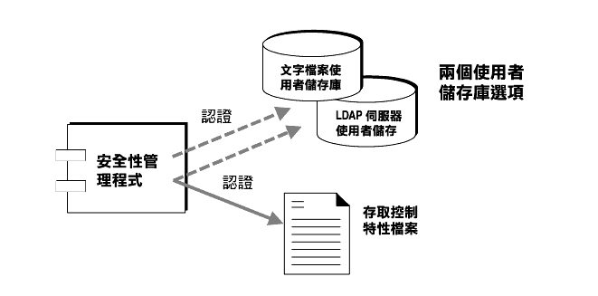

認證與授權功能依賴使用者儲存庫 (請參閱圖 2-5):包含有關訊息傳送系統使用者的資訊 (如使用者名稱、密碼和群組成員身份) 的檔案、目錄或資料庫。當請求與代理程式連線時,這些名稱和密碼用於認證使用者。使用者名稱和群組成員身份,連同存取控制檔案一起用於授權作業 (如針對目標生產或使用訊息)。
MQ 管理員可移入 MQ 所提供的使用者儲存庫 (請參閱使用文字檔案使用者儲存庫),或將預先存在的 LDAP 使用者儲存庫插入安全性管理程式元件中。文字檔案使用者儲存庫易於使用,但其安全性易受侵害,因此應僅將其用於評估與開發,而 LDAP 使用者儲存庫很安全,因此最適合用於生產。
認證
MQ 安全性支援基於密碼的認證。當用戶端請求連線至代理程式時,它必須提交使用者名稱和密碼。安全性管理程式將此用戶端提交的名稱和密碼與儲存在使用者儲存庫中的名稱和密碼進行比較。將此密碼從用戶端傳送至代理程式時,系統會使用基本 64 編碼或訊息摘要 (MD5) 對密碼進行編碼。如需更加安全的傳送,請參閱加密 (企業版)。您可以分別配置每種連線服務所使用的編碼類型,或在代理程式範圍基礎上設定編碼。
授權
一旦認證用戶端應用程式的使用者,此使用者便可被授權執行各種與 MQ 相關的作業。安全性管理程式支援基於使用者和基於群組的存取控制:根據使用者儲存庫中的使用者名稱或指定給此使用者的群組,此使用者可擁有執行某些 MQ 作業的許可權。您可在存取控制屬性檔案 (請參閱圖 2-5) 中指定這些存取控制。
當使用者嘗試執行作業時,安全性管理程式會檢查使用者名稱和群組成員身份 (從使用者儲存庫) 是否與為存取此作業指定的那些名稱和成員身份 (在存取控制屬性檔案中) 相符。存取控制屬性檔案可指定以下作業的許可權:

圖 2-5    安全性管理程式支援
圖表顯示安全性管理程式使用使用者儲存庫和存取控制屬性檔案。

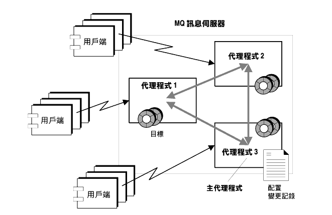

多重代理程式架構
多重代理程式訊息伺服器允許用戶端連線分布在一些代理程式實例中,如圖 2-7 中所示。從用戶端的角度看,每個用戶端均連線至個別代理程式 (它的主代理程式),並傳送和接收訊息,猶如此主代理程式為叢集中唯一的代理程式。但是,從訊息伺服器的角度看,主代理程式與叢集中的其他代理程式以串聯方式工作,為訊息生產者以及與其直接連線的使用者提供遞送服務。
一般來說,叢集中的代理程式可用任一隨機拓撲連線。但是,MQ 版本 3.0.1 僅支援完全連線的叢集 (即拓撲),在拓撲中每個代理程式均直接連線至叢集中所有其他代理程式,如圖 2-7 中所示。
圖 2-7    多重代理程式 (叢集) 架構
圖表顯示三個叢集代理程式,其中一個為主代理程式。圖以文字介紹。
在多重代理程式配置中,每個目標的實例均常駐在叢集中所有代理程式上。此外,每個代理程式均瞭解已註冊所有其他代理程式的訊息使用者。因此,每個代理程式均可將訊息從其直接連線的訊息生產者路由至遠端訊息使用者,並將訊息從遠端生產者遞送至其直接連線的使用者。
在叢集配置中,與每個訊息生產者直接連線的代理程式為此生產者傳送至它的訊息執行路由。因此,永久性訊息由其主代理程式儲存和路由。
每當管理員在代理程式上建立或銷毀目標時,此資訊會自動傳遞至叢集中所有其他代理程式。同樣,每當訊息使用者註冊其主代理程式,或使用者與其主代理程式中斷連線 (明確中斷連線,或者因為用戶端或網路故障,或者因為其主代理程式出現故障) 時,有關使用者的相關資訊會在叢集中傳遞。在類似方式下,有關持久訂閱的資訊也會傳遞至叢集中的所有代理程式。
註
大量的網路流量和/或大量訊息可阻礙內部叢集連線。增加的等待時間有時可導致鎖定協定逾時錯誤。結果,用戶端可能在嘗試建立持久訂閱者或佇列訊息使用者時出現異常。使用較高速度的連線通常可避免這些問題。
將有關目標和訊息使用者的資訊傳遞至特定代理程式,通常會要求當共用資源發生變更時此代理程式應在線上。如果當進行此類變更時代理程式離線 (例如,如果代理程式崩潰且隨後重新啟動,或者如果將新代理程式動態新增至叢集),將會如何?
為了提供已離線的代理程式 (或已新增的新代理程式),MQ 將保留對叢集中所有永久性實體所作變更的記錄。即,已建立或銷毀的所有目標與所有持久訂閱的記錄。當代理程式動態新增至叢集時,它先從此配置變更記錄中讀取目標和持久訂閱者資訊。當它上線後,它將與其他代理程式交換有關目前作用中的使用者的資訊。新代理程式可使用此資訊完全整合至叢集。
配置變更記錄由叢集中的代理程式之一 (即指定為主代理程式的代理程式) 管理。由於主代理程式對於將代理程式動態新增至叢集極為關鍵,因此您應始終先啟動此代理程式。如果主代理程式不在線上,則叢集中的其他代理程式將無法完成它們的初始化。
如果主代理程式離線,則其他代理程式則無法存取配置變更記錄,而且 MQ 將不允許目標和持久訂閱在叢集中傳遞。在這些情況下,如果您嘗試建立或銷毀目標或持久訂閱 (或嘗試執行一些重新啟動持久訂閱之類的相關作業),則會出現異常。
在任務重要的應用程式環境中,應定期備份配置變更記錄,以防止意外損毀記錄並避免主代理程式發生故障。您可以使用 imqbrokerd 指令的 -backup 選項 (請參閱表格 5-2) 執行此作業,此選項可提供建立包含配置變更記錄的備份檔案的方法。隨後,您可以使用 -restore 選項復原此配置變更記錄。
如有必要,您可以透過備份配置變更記錄及修改適當的叢集配置屬性 (請參閱表格 2-10) 來變更作為主代理程式服務的代理程式,以指定新的主代理程式,並使用 -restore 選項來重新啟動此新的主代理程式。
