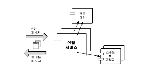

이 연결 서비스 중 어느 것이라도 또는 전부 실행하도록 브로커를 구성할 수 있습니다. 각 연결 서비스는 특정 포트에서 사용 가능하며, 브로커의 호스트 이름과 포트 번호로 지정됩니다. 포트는 동적으로 할당될 수도 있고 사용자가 연결 서비스에 사용 가능한 포트를 직접 지정할 수도 있습니다.
그림 2-3에 표시된 것처럼 각 서비스는 공통 포트 매퍼에 등록되지만 자체 스레드 풀 관리자도 있습니다.
그림 2-3 연결 서비스 지원
연결 서비스가 포트 매퍼 및 스레드 풀 관리자와 통신하는 것을 보여주는 다이어그램

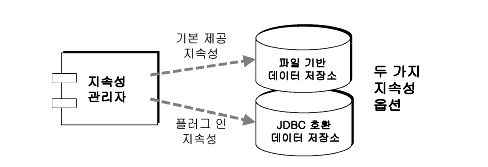

Message Queue는 기본 제공 및 플러그 인 지속성 모듈을 모두 지원합니다(그림 2-4 참조). 기본 제공 지속성은 파일 기반 데이터 저장소입니다. 플러그 인 지속성은 JDBC™(Java Database Connectivity) 인터페이스를 사용하며 JDBC 호환 데이터 저장소가 필요합니다. 일반적으로 기본 제공 지속성은 플러그 인 지속성보다 더 빠릅니다. 그러나 JDBC 호환 데이터베이스 시스템 사용의 중복 및 관리 기능을 선호하는 사용자도 있습니다.
그림 2-4 지속성 관리자 지원
지속성 관리자가 플랫 파일 저장소나 JDBC호환 데이터 저장소를 사용함을 보여주는 다이어그램

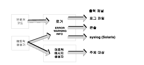

모니터링 서비스
브로커는 로그 작업을 모니터링하고 진단할 다양한 구성 요소를 포함합니다. 다음은 그러한 구성 요소의 예입니다.
그림 2-6은 그러한 일반 체계를 보여 줍니다.
그림 2-6 모니터링 서비스 지원
로거 입력, 오류 수준 및 출력 채널을 보여주는 다이어그램. 그림은 텍스트에 설명되어 있습니다.
메트릭 생성자
메트릭 생성자는 브로커 내부 및 외부로의 메시지 흐름, 브로커 메모리의 메시지 수 및 이 메시지가 사용하는 메모리, 열려 있는 연결 수, 사용 중인 스레드 수 등과 같은 브로커 활동 정보를 제공합니다.
메트릭 데이터 생성을 설정 또는 해제하고 메트릭 보고서 생성 빈도를 지정할 수 있습니다.
로거
Message Queue 로거는 브로커 코드 및 메트릭 생성자가 생성한 정보를 가져와서 표준 출력(콘솔), 로그 파일, syslog 데몬 프로세스(Solaris™ 플랫폼인 경우) 등과 같은 여러 출력 채널에 기록합니다.
로거에서 수집되는 정보 유형과 각 출력 채널에 기록되는 유형을 지정할 수 있습니다.
예를 들어, 가장 심각하고 중요한 정보(오류)에서 중요도가 상대적으로 낮은 정보(메트릭 데이터)까지 로거 수준(로거에서 수집되는 정보 유형)을 지정할 수 있습니다. 표 2-7은 정보 범주를 심각도 내림차순으로 표시합니다.
표 2-7 로깅 범주
범주
설명
ERROR
시스템 오류가 발생할 수 있는 문제에 대한 메시지
WARNING
주의해야 하지만 시스템 오류는 발생하지 않을 경고
INFO
메트릭 및 기타 정보 메시지 보고
로거 수준을 설정하려면 이 범주 중 하나를 지정합니다. 로거는 지정된 범주 및 모든 상위 범주의 데이터를 기록합니다. 예를 들어, WARNING 수준의 로깅을 지정한 경우 로거는 경고 정보 및 오류 정보를 기록합니다.
각 출력 채널마다 로거에 대해 설정된 범주 중 어느 것이 해당 채널에 기록될 것인지 지정할 수 있습니다. 예를 들어, 로거 수준이 INFO로 설정된 경우 콘솔에는 오류와 경고만, 로그 파일에는 정보(메트릭 데이터)만 기록하게 지정할 수 있습니다(Solaris syslog 구성 및 사용에 대한 정보는 syslog(1M), syslog.conf(4) 및 syslog(3C) 설명서 페이지 참조).
로그 파일의 경우 로그 파일을 닫고 출력을 새 파일로 롤오버하는 지점을 지정할 수 있습니다. 로그 파일이 지정된 크기나 표시 시간에 도달하면 이 파일을 저장하고 새 로그 파일을 작성합니다. 로그 파일은 로그 파일이 연관되어 있는 브로커 인스턴스의 이름(instanceName)으로 식별되는 디렉토리에 기록됩니다(부록 A, "Message Queue 데이터의 위치" 참조).
.../instances/instanceName/log/
새 롤오버 로그 파일을 작성하면서 가장 최신의 로그 파일 9개로 구성된 아카이브를 보존합니다.
로거 구성에 대한 자세한 내용은 표 2-9 및 "로거 구성 변경"을 참조하십시오.

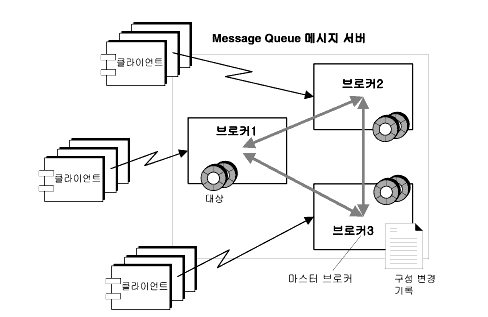

멀티 브로커 구조
멀티 브로커 메시지 서버에서는 그림 2-7과 같이 여러 브로커 인스턴스 사이에 클라이언트 연결을 분산시킬 수 있습니다. 클라이언트 관점에서 각 클라이언트는 개별 브로커(자신의 홈 브로커)와 연결되며, 홈 브로커가 클러스터에서 유일한 브로커인 것처럼 메시지를 보내고 받습니다. 그러나 메시지 서버 관점에서 이 홈 브로커는 클러스터의 다른 브로커들과 탠덤 방식으로 작동하면서 직접 연결된 메시지 생성자 및 사용자에게 전달 서비스를 제공합니다.
이론적으로는 클러스터 내부의 브로커가 임의의 토폴로지로 연결할 수 있습니다. 그러나 Message Queue는 완전 연결된 클러스터, 즉 그림 2-7에서처럼 각 브로커가 클러스터의 다른 모든 브로커와 직접 연결되는 토폴로지만 지원합니다.
그림 2-7 멀티 브로커(클러스터) 구조
3개의 브로커(그 중 하나는 마스터 브로커)로 구성된 클러스터를 보여주는 다이어그램. 그림은 텍스트에 설명되어 있습니다.
메시지 전달
멀티 브로커 구성에서는 각 대상이 클러스터의 모든 브로커에 복제됩니다(몇 가지 예외가 있지만 클러스터 환경의 대상 속성은 일반적으로 대상의 모든 인스턴스에 즉, 개별 대상 인스턴스가 아니라 전체 클러스터에 집합적으로 적용됩니다. 또한, isLocalOnly 속성이 true로 설정된 대상은 클러스터에 복제되지 않습니다. 자세한 내용은 표 6-10의 대상 속성 설명 참조).
각 브로커는 다른 모든 브로커의 대상에 등록된 메시지 사용자에 대해 알고 있습니다. 따라서 각 브로커는 자신과 직접 연결된 메시지 생성자로부터 원격 메시지 사용자에게 메시지를 라우팅하고, 원격 생성자로부터 자신과 직접 연결된 사용자에게 메시지를 전달합니다.
클러스터 구성에서 각 메시지 생성자와 직접 연결된 브로커는 해당 사용자가 자신에게 보내는 메시지에 대해 라우팅을 수행합니다. 따라서 지속성 메시지는 그 메시지의 홈 브로커에 의해 저장되고 라우팅됩니다.
클러스터에서 브로커 간의 트래픽을 최소화하기 위해 사용자 연결의 흐름 제어 메커니즘을 통해 대상에서 클라이언트 런타임으로의 메시지 전달을 규제합니다. 이 방법에서는 메시지를 대상 브로커에 연결된 사용자에게 전달해야 하는 경우에만 메시지를 한 브로커에서 다른 브로커로 보내므로 브로커 간의 불필요한 메시지 전달이 방지됩니다. 또한 여러 사용자로의 대기열 전달과 같은 몇 가지 경우에는 로컬 사용자로의 전달이 원격 사용자로의 전달보다 우선 순위를 갖도록 지정하여 브로커간 트래픽을 최소화할 수 있습니다(표 6-10의 localDeliveryPreferred 대기열 대상 속성 참조).
클라이언트와 메시지 서버 간에 암호화된 보안 메시지 전달이 필요한 경우 클러스터에서 브로커 간의 메시지 전달도 보안하도록 클러스터를 구성할 수 있습니다("브로커간 연결 보안" 참조).

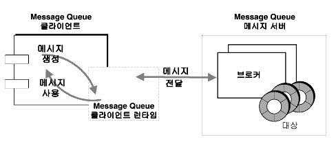

Message Queue 클라이언트 런타임
Message Queue 클라이언트 런타임은 클라이언트 응용 프로그램에 Message Queue 메시지 서비스와의 인터페이스를 제공합니다. 즉, Java 클라이언트 응용 프로그램에 "JMS 프로그래밍 모델"에서 소개한 모든 JMS 프로그래밍 객체를 제공하고 C 클라이언트 응용 프로그램에 해당 C 인터페이스를 제공합니다. Message Queue 클라이언트 런타임은 클라이언트가 대상에게 메시지를 보내고 대상으로부터 메시지를 받는 데 필요한 모든 작업을 지원합니다.
이 절에서는 Message Queue 클라이언트 런타임의 작동 방식을 간략하게 설명합니다. Java 클라이언트 런타임 및 C 클라이언트 런타임의 클라이언트 응용 프로그램 설계 및 성능에 영향을 미치는 요소는 각각 Message Queue Java Client Developer's Guide 및 Message Queue C Client Developer's Guide에 설명되어 있습니다.
그림 2-8은 메시지 생성 및 사용 시 클라이언트 응용 프로그램과 Message Queue 클라이언트 런타임 사이의 상호 작용 그리고 메시지 전달 시 Message Queue 클라이언트 런타임과 Message Queue 메시지 서버 사이의 상호 작용이 어떻게 이루어지는지 보여 줍니다.
그림 2-8 메시징 작업
클라이언트 런타임과 메시지 서버 사이의 상호 작용을 보여주는 다이어그램. 그림은 텍스트에 설명되어 있습니다.
메시지 생성
메시지 생성 단계에서는 클라이언트가 메시지를 작성하고 연결을 통해 브로커의 대상으로 전달합니다. MessageProducer 객체의 메시지 전달 모드가 지속성으로 설정된 경우(한 번씩만 전달), 메시지가 대상에 전달되고 브로커의 영구 데이터 저장소에 저장되었음을 브로커가 확인할 때까지 클라이언트 스레드가 차단됩니다. 메시지가 지속성을 갖지 않은 경우 브로커는 브로커 확인 메시지(등록 정보 이름에서 "Ack"라고 표시됨)를 보내지 않으며 클라이언트 스레드는 차단되지 않습니다.

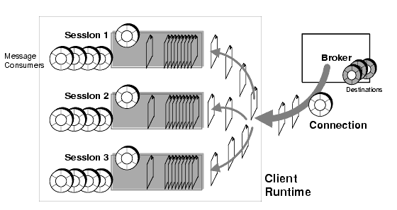

메시지 사용
메시지 사용은 생성보다 더 복잡합니다. 브로커의 대상에 도착한 메시지는 다음 조건에서 Message Queue 클라이언트 런타임과의 연결을 통해 전달됩니다.
연결을 통해 전달된 메시지는 해당 Message Queue 세션으로 배포되고, 그림 2-9에서처럼 MessageConsumer 객체에 의해 사용될 때까지 대기합니다. 메시지는 각 세션 대기열에서 한 번에 하나씩 전송되며(세션은 단일 스레드로 구성) 동기식(receive 메소드를 호출하는 클라이언트 스레드를 통해) 또는 비동기식(MessageListener 객체의 onMessage 메소드를 호출하는 세션 스레드를 통해)으로 사용됩니다.
그림 2-9 Message Queue 클라이언트 런타임으로의 메시지 전달
클라이언트 사용 시 클라이언트 런타임이 세션 대기열을 지원하는 것을 보여주는 다이어그램. 그림은 텍스트에 설명되어 있습니다.
브로커가 클라이언트 런타임으로 메시지를 전달할 때 그에 따라 메시지에 표시하지만 실제로 수신 또는 사용되었는지 여부는 알 수 없습니다. 따라서 브로커는 브로커의 대상에서 메시지를 삭제하기 전에 클라이언트가 메시지 수신을 확인할 때까지 기다립니다.
