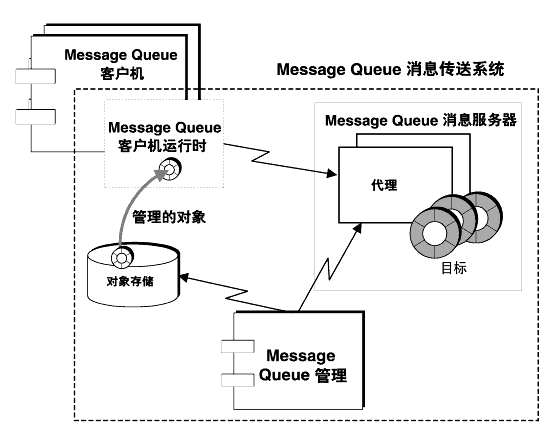

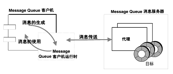

本章介绍 Sun Java System Message Queue 消息传送系统,其中重点说明的是系统的主要组成部分(如图 2-1 所示),并阐述了这些组成部分如何配合工作来提供可靠的消息传送。
图 2-1 Message Queue 系统的体系结构
显示 Message Queue 消息传送系统的功能组成部分的图表。下面的文本说明了此图表。
Message Queue 消息传送系统的主要组成部分(如图 2-1 所示)包括:
前三个组成部分将在下面的小节中进行详细说明。最后一个部分将在第 3章“Message Queue 管理任务和工具”中介绍。

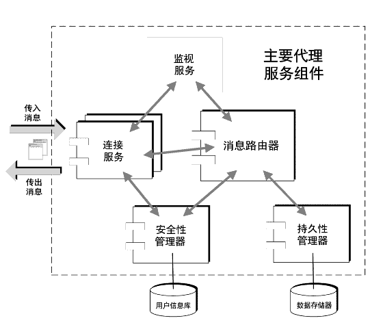

为了实现这么多复杂的功能,代理使用了大量的各种内部组件,每个组件都在传送过程中担当着各自不同的角色。图 2-2 所示为代理组件,表 2-1 则对这些组件进行了简要说明。消息路由器组件执行关键的消息路由和传送服务,而其他组件则提供消息路由器所依赖的重要的支持服务。
图 2-2 代理服务组件
显示代理的功能组件的图表。在下表中介绍了组件及其用途。
表 2-1 主要代理服务组件及功能
组件
说明/功能
消息路由器
管理消息的路由和传送,这里的消息包括:JMS 消息以及在 Message Queue 消息传送系统中用于支持 JMS 消息传送的控制消息。

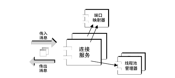

每项服务都具有一个线程池管理器,并向通用端口映射器服务注册它本身,如图 2-3 所示。
图 2-3 连接服务支持
显示连接服务分别与端口映射器和线程池管理器通信的图表。

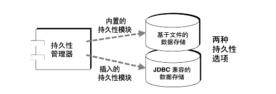

Message Queue 既支持内置的持久性模块,也支持插入的持久性模块(请参见图 2-4)。内置的持久性是基于文件的数据存储。插入的持久性使用 Java 数据库连接 (JDBC) 接口,并需要 JDBC 兼容的数据存储。通常,内置的持久性比插入的持久性速度更快,但某些用户更希望获得使用 JDBC 兼容的数据库系统的冗余和管理功能。
图 2-4 持久性管理器支持
显示持久性管理器使用文本文件存储或 JDBC 兼容的数据存储的图表。

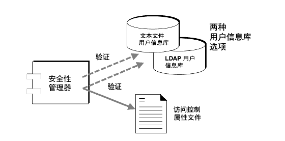

验证和授权功能取决于用户信息库(请参见图 2-5):包含消息传送系统的用户信息(用户名、密码和组成员资格)的文件、目录或数据库。用户名和密码用于在请求连接至代理时对用户进行验证。用户名和组成员资格(与访问控制文件配套使用)用于授权操作,例如为目标生成消息或使用目标的消息。
Message Queue 管理员可填充 Message Queue 提供的用户信息库(请参见“使用文本文件用户信息库”),也可以将原有的 LDAP 用户信息库插入到安全性管理器组件中(请参见“使用 LDAP 服务器管理用户信息库”)。文本文件用户信息库使用起来较简单,但在安全性上也易遭攻击,因此应只将其用于测试和开发目的,而 LDAP 用户信息库相对较安全,因此更适合用于生产目的。

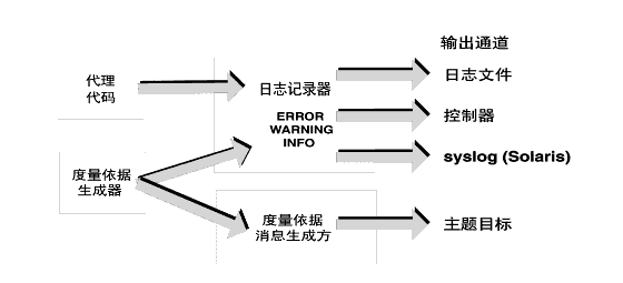

监视服务
代理包含大量用于监视和诊断其操作的组件。包括:
图 2-6 中是通用方案的图解。
图 2-6 监视服务支持
显示日志记录器的输入、错误级别以及输出通道的图表。图表用文本进行说明。
度量依据生成器
度量依据生成器提供有关代理活动的信息,如流入、流出代理的消息、代理内存中的消息数量及其使用的内存量、打开的连接数量和正在使用的线程数量。
可以打开或关闭度量依据数据的生成,并指定生成度量依据报告的频率。
日志记录器
Message Queue 日志记录器记录代理代码和度量依据生成器生成的信息,并将该信息写入多个输出通道中:标准输出(控制台)、日志文件以及 Solaris 平台上的 syslog 守护程序进程。
可指定日志记录器收集的信息类型,以及写入每个输出通道的类型。
例如,可以指定日志记录器级别(日志记录器收集的信息类型):从最严重和最重要的信息(错误)到次要信息(度量依据数据)。表 2-7 所示为信息的种类(按重要性的降序排列):
表 2-7 日志种类
种类
说明
ERROR
指出可能导致系统故障的问题的消息。
WARNING
需要注意但不会导致系统故障的警报。
INFO
度量依据及其他信息性消息的报告。
要设置日志记录器级别,需要指定其中的某个种类。日志记录器将记录指定种类及所有更高级别种类的数据。例如,如果指定记录 WARNING 级别的信息,则日志记录器将记录警告信息和错误信息。
可以分别指定写入到每个输出通道的日志记录器的种类集。例如,如果将日志记录器级别设置为 INFO,则可以指定只将错误和警告写入控制台,只将信息(度量依据数据)写入日志文件。(有关配置和使用 Solaris syslog 的信息,请参见 syslog(1M)、syslog.conf(4) 和 syslog(3C) 手册页。)
对于日志文件,还可以指定何时关闭日志文件并将输入转移到新文件。在日志文件达到指定的大小或生存期后,将保存该文件并创建一个新的日志文件。日志文件写入一个目录中,该目录用与日志文件相关联的代理实例的名称 (instanceName) 标识(请参见附录 A“Message Queue 数据的位置”):
/instances/instanceName/log/
创建新的转移日志文件时,将保留最新的 9 个日志文件的归档文件。
有关配置日志记录器的信息,请参见表 2-9 和“更改日志记录器配置”。

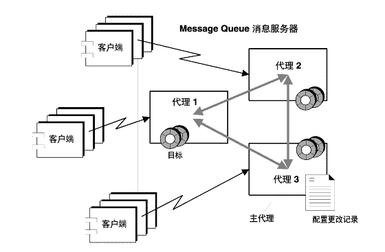

多代理体系结构
多代理消息服务器允许将客户机连接分布在多个代理实例上,如图 2-7 中所示。从客户机的角度来看,每个客户机都连接到各自的代理(其主代理),发送和接收消息时就好像主代理是群集中唯一的代理。但从消息服务器的角度来看,主代理与群集中的其他代理串联起来进行工作,为主代理直接连接的消息生成方和使用方提供传送服务。
理论上,群集中的代理可以以任意拓扑结构连接。但 Message Queue 仅支持完全连接的群集,即在该拓扑结构中,每个代理都与群集中的其他所有代理直接连接,如图 2-7 所示。
图 2-7 多代理(群集)体系结构
显示三个群集代理(其中一个为主管代理)的图表。图表用文本进行说明。
消息传送
在多代理配置中,每个目标复制于群集中的所有代理上。(在大多数情况下,群集环境中的目标属性通常共同应用于目标的所有实例,即,应用于整个群集,而不是应用于单个目标实例。同时,isLocalOnly 属性设置为 true 的目标不会在群集中复制。有关详细信息,请参见表 6-10 中有关目标属性的说明。)
每个代理都了解向所有其他代理的目标进行注册的消息使用方。因此,每个代理既可以将消息从其直接连接的消息生成方路由到远程消息使用方,也可以从远程生成方将消息发送到其直接连接的使用方。
在群集配置中,与每个消息生成方直接连接的代理将对该直接相连的生成方发送给它的消息执行路由。因此,持久性消息是通过消息的主代理进行存储和路由的。
要使群集中的代理之间的流量最小化,可通过使用方连接上的流控制机制来管理消息的传送(从目标到客户机运行时)。按这种方式,仅在代理要把消息传送给连接到目标代理上的使用方时,才把消息从一个代理发送到另一个代理,从而避免了代理之间不必要的消息传递。同时,在某些情况下(例如,到多个使用方的队列传送),可以指定到本地使用方的传送的优先级大于传送到远程使用方的优先级,从而使代理之间的流量最小化(请参见 localDeliveryPreferred 队列目标属性,表 6-10)。
当需要客户机和消息服务器之间的安全加密消息传送时,可将群集配置为同时保护群集中的代理之间的消息传送(请参见“安全的交叉代理连接”)。
群集同步
当管理员创建或销毁代理上的目标时,此信息会自动传播到群集中其他所有代理。同样,当消息使用方向其主代理进行注册,或当使用方与其主代理断开连接(无论是明确断开,还是因为客户机、网络故障或其主代理故障而断开),该使用方的相关信息都会被传播到整个群集。与此类似,长期订阅的相关信息也会被传播到群集中的所有代理。
注意
网络繁忙和/或消息较大可能会堵塞内部群集连接。该不断增加的延迟有时还会引起锁定协议超时错误。这样,客户机在尝试创建长期订阅者或将消息使用方排队时可能会引发异常。通常,使用高速连接可以避免这些问题。
将目标和消息使用方的相关信息传播至特定代理时,通常要求在共享资源中进行更改时该代理处于联机状态。如果进行这样的更改时代理处于脱机状态,那么将会发生怎样的情况呢(例如,代理崩溃、随后又重新启动,或者新代理被动态添加到群集)?
为了解决脱机的代理(或添加的新代理)带来的问题,Message Queue 会提供一份记录,其中包括对群集中所有持久性实体的更改,即所有已创建或已销毁的目标和长期订阅的记录。代理被动态添加到群集后,首先从此配置更改记录中读取目标和长期订阅者信息,当它进入联机状态后,将与其他代理交换当前活动使用方的相关信息。通过这些信息,新的代理将完全集成到群集中。
配置更改记录由群集中的一个代理(即指定为主管代理的代理)进行管理。因为主管代理是向群集动态添加代理的关键,所以应始终先启动此代理。如果主管代理未联机,则群集中的其他代理将无法完成初始化。
如果主管代理脱机,而其他代理又无法访问配置更改记录,则 Message Queue 将不允许在群集中传播目标和长期订阅。此时,如果尝试创建或销毁目标和长期订阅(或尝试大量相关操作,如重新激活长期订阅),将引发异常。
在关键任务的应用程序环境中,最好定期备份配置更改记录,以避免因记录意外损坏或主管代理故障带来的损失。可以使用 imqbrokerd 命令的 -backup 选项(此选项用于创建包含配置更改记录的备份文件,请参见表 5-2)来完成上述备份。然后可以使用 -restore 选项来恢复配置更改记录。
如果需要,可以更改用作主管代理的代理,更改方法为:备份配置更改记录,修改相应的群集配置属性(请参见表 5-3)以指定新的主管代理,然后使用 -restore 选项重新启动新的主管代理。

Message Queue 客户机运行时
Message Queue 客户机运行时向客户机应用程序提供至 Message Queue 消息服务的接口,即向 Java 客户机应用程序提供“JMS 编程模型”和具有相应的 C 接口的 C 客户机应用程序中介绍的所有 JMS 编程对象。Message Queue 客户机运行时支持客户机向目标发送消息以及从目标接收消息所需的所有操作。
本节提供 Message Queue 客户机运行时的工作方式的高级说明。影响客户机应用程序设计、Java 客户机运行时和 C 客户机运行时的性能的因素在《Message Queue Java Client Developer's Guide》和《Message Queue C Client Developer's Guide》中分别进行探讨。
图 2-8 说明了在消息的生成和使用中客户机应用程序如何与 Message Queue 客户机运行时之间进行交互以及在消息传送中 Message Queue 客户机运行时如何与 Message Queue 消息服务器之间进行交互。
图 2-8 消息传送操作
显示客户机运行时和消息服务器之间的交互的图表。图表用文本进行说明。
消息生成
在消息生成中,由客户机创建消息,然后通过连接将消息发送至代理中的目标。如果将 MessageProducer 对象的消息传送模式设置为持久性(有保证的传送,传送一次且仅传送一次),客户机线程将阻塞,直到代理确认消息已传送到其目标并存储在代理的持久性数据存储中为止。如果消息不是持久性的,则代理不会返回代理确认消息(在属性名称中称为 Ack),并且客户机线程不会阻塞。
消息使用

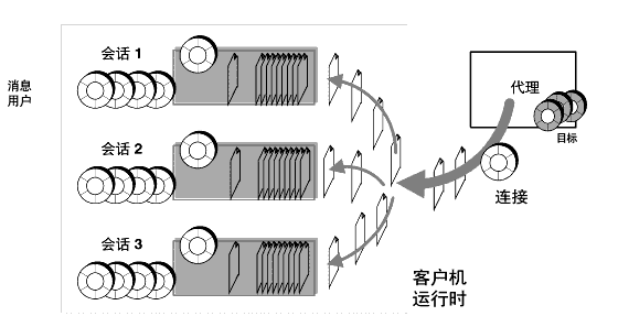

消息的使用要比生成复杂得多。在以下条件下,将把到达代理中的目标的消息通过连接传送到 Message Queue 客户机运行时:
通过连接传送的消息将分发到相应的 Message Queue 会话,在这些会话中,它们排队等待供相应的 MessageConsumer 对象使用,如图 2-9 所示。每次从每个会话队列中取出一条消息(会话是单线程的),然后同步使用(通过调用 receive 方法的客户机线程)或异步使用(通过调用 MessageListener 对象的 onMessage 方法的客户机线程)消息。
图 2-9 将消息传送到 Message Queue 客户机运行时
显示客户机运行时如何支持使用方客户机的会话队列的图表。图表用文本进行说明。
代理在向客户机运行时传送消息时,会对消息进行相应地标记,但无法实际得知这些消息是否已被接收或使用。因此,只有客户机确认接收到消息后,代理才会将消息从其目标中删除。
