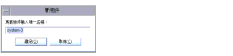

  4. 按一下 [新建]。
  5. 出現 [新物件] 視窗。
    [新物件] 視窗。輸入新物件名稱。
  6. 在 [名稱] 欄位中,鍵入系統組態的名稱。名稱必須是唯一的英數字元字串。按 [確定]。

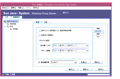

  9. 按 [SSL/TLS] 標籤。
    Directory Proxy Server 主控台組態 [SSL/TLS] 標籤。
  10. 此視窗顯示預設組態,Directory Proxy Server 將其作為傳送及請求伺服器及用戶端之 SSL 憑證的位置。此視窗提供下列選項:
    製作 LDAP 伺服器的 SSL 連線時傳送憑證。如果您要讓 Directory Proxy Server 在進行 TLS 連線時,將其憑證傳送至後端 LDAP 目錄伺服器,請啟用此設定值。根據預設值,此設定已停用。
    需要用戶端憑證。啟用此設定以指定 Directory Proxy Server 將請求建立 SSL 工作階段的所有用戶端提交憑證鏈結。如果未提交憑證鏈結,則 Directory Proxy Server 將關閉連線。請注意,此選項不會影響 Directory Proxy Server 與後端伺服器之間的 SSL 工作階段。根據預設值,此設定已停用。
    SSL/TLS 版本。 選取 [用戶端 > Directory Proxy Server] 及 [Directory Proxy Server > 後端] 旁的下拉式視窗,以選取各個情形的適當 SSL/TLS 版本。如果系統啟用 SSL,您就必須指定版本。

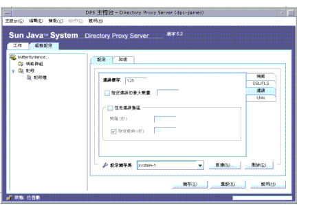

  11. 按 [連線] 標籤,並指定 Directory Proxy Server 維護其連線的方式。
    Directory Proxy Server 主控台組態 [連線] 標籤。
  12. 顯示 Directory Proxy Server 連線積存值,允許您指定連線數量上限,以及設定連線集區逾時值。選取項目:
    連線積存。輸入大於零的值,以指定接聽通訊端佇列中,未完成之連線數量上限。預設為 128 個連線。最大值視基礎作業系統組態而定。
    指定連線的最大數量。選取此選項並輸入值 (大於零),以指定 Directory Proxy Server 可接受的同時用戶端連線的數量上限。若要允許同時連線數量不受限制,請勿選取此選項。
    啟用連線集區。啟用 Directory Proxy Server 預先連線到目錄伺服器時,所使用的連線集區模組。設定值的預設為停用。如果啟用連線集區,則 Directory Proxy Server 會嘗試重新使用連至後端 LDAP 伺服器的現有連線。如果後端伺服器位於廣域網路 (WAN),則切換此選項可使效能大幅增進。輸入下列值:
    間隔。輸入秒數 (不小於一),可指定 Directory Proxy Server 採樣傳入請求以預測未來活動的間隔 (以秒計)。預設值是 15。
    指定逾時。選取此選項並輸入秒數 (不小於零),可指定要等候多久 (以秒計) 才終止連至 LDAP 伺服器的閒置連線。如果未勾選此核取方塊,則不會套用逾時。預設為 30。此值應小於後端 LDAP 伺服器的閒置連線逾時值。

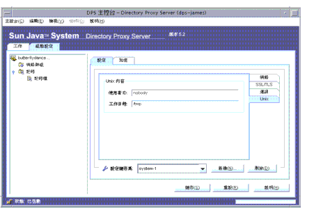

  13. 按 [UNIX] 標籤。
    Directory Proxy Server 主控台組態 [UNIX] 標籤。
  14. 本面板包含關於 Directory Proxy Server 伺服器的屬性 (僅限 UNIX 環境)。
    使用者 ID。輸入將執行 Directory Proxy Server 的使用者 ID。如果 Directory Proxy Server 執行為超級使用者,則它會將其 uid 變更為此處指定的項目。預設是切換為 nobody
    工作目錄。輸入應該執行 Directory Proxy Server 的目錄。Directory Proxy Server 會在啟動時,將其工作目錄變更為由此屬性指定為值的目錄。預設為 /tmp

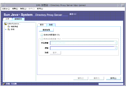

  15. 選取 [加密] 標籤並設定啟用 SSL 通訊的 Directory Proxy Server。如需關於 SSL 通訊的伺服器設定資訊,請參閱設定安全
  16. [加密] 標籤可讓您設定下列參數:
    重新整理。按一下可重新整理目前的畫面值。重新整理畫面可查看新建立的憑證。
    啟用此伺服器的 SSL。選取此方塊,以啟用 Directory Proxy Server 透過安全連線進行監聽時,所需的 SSL/TLS 資訊。如果指定了 SSL 連接埠,則必須啟用此設定值,以儲存此組態。
    使用此加密家族 RSA。選取此方塊,以設定此 Directory Proxy Server 安全裝置實例的 [安全裝置]、[憑證] 及 [加密]
    安全裝置。按一下下拉式視窗選取可用的選項。預設為內部 (軟體)。
    憑證。按一下下拉式視窗選取可用的選項。

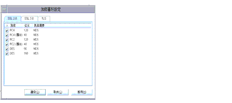

    加密。選取 [設定...],以設定 SSL 2.0、SSL 3.0 及 TLS 加密喜好。按 [SSL 2.0]、[SSL 3.0] 及 [TLS] 標籤,並選取每個標籤想要的 [加密] 旁的方塊。
    [密碼喜好設定] 視窗。
