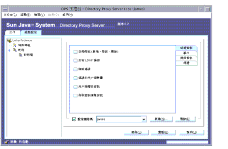

- 在 [統計資料] 標籤中指定要記錄的資訊種類。
參照想要的記錄訊息類型勾選這些方塊。預設不會選取任何選項。記錄訊息可分類為下列群組:目錄修改、所有 LDAP 操作、網路連線、連線的用戶端數量以及用戶端稽核資訊。
目錄修改。系統將記錄寫入至目錄的作業統計,例如新增、修改以及刪除。
所有 LDAP 操作。關於要記錄之所有 LDAP 操作的統計資料。
網路連線。系統將記錄關於網路連線的統計。
連線的用戶端數量。系統會記錄一般統計資料,例如有多少用戶端連線。
用戶端稽核資訊。會記錄稽核資訊,例如剛剛完成連結/解除連結之用戶端的 DN。
存取控制清單資訊。這包含對記錄資訊擁有存取權限之使用者的清單。

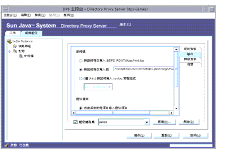

- 選取 [輸出] 標籤,並指定要將記錄項目傳送到哪裡,以及是否要記錄稽核追蹤。
記錄檔。顯示控制 Directory Proxy Server 寫入其記錄項目位置的選項。
將記錄項目寫入 $(dps_ROOT)/logs/fwd.log。這是 Directory Proxy Server 將其記錄項目寫入檔案 $(dps_ROOT)/logs/fwd.log 的預設設定值,其中 $(dps_ROOT) 代表 ServerRoot。
將記錄項目寫入到。指定替代檔案,使 Directory Proxy Server 將其記錄項目導向至其中。無論是何種平台,檔案分隔符號都應該遵循 UNIX 慣例。
將記錄寫入 syslog 常駐程式。(僅 UNIX) 選擇 Directory Proxy Server 會用來記錄項目的 syslog facility 程式碼。只有安裝在 UNIX 機器上的 Directory Proxy Server 使用此記錄內容時,才須選取此設定。
稽核檔案。顯示控制 Directory Proxy Server 寫入其稽核記錄項目位置的選項。若要讓此功能運作,則必須選取 [統計資料] 標籤的 [用戶端稽核資訊] 選項,以啟用稽核記錄。
透過其他記錄項目寫入稽核項目。這是預設的設定,其中的 Directory Proxy Server 會將其稽核記錄項目寫入至上方記錄檔設定值中所指定的相同輸出。
將記錄項目寫入到。指定替代檔案,使 Directory Proxy Server 將其稽核記錄項目導向至其中。無論是何種平台,檔案分隔符號都必須遵循 UNIX 慣例。
將稽核寫入 syslog 常駐程式。(僅 UNIX) 選擇 Directory Proxy Server 會用來記錄稽核項目的 syslog facility 程式碼。只有 Directory Proxy Server 主控的 UNIX 機器使用此記錄內容時,才須選取此設定。

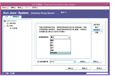

- 選取 [詳細資料] 標籤,並指定記錄層級 - 想要的記錄詳細資料數量。
在下拉式功能表中選擇記錄層級。

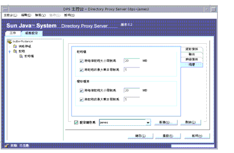

- 選取 [循環] 標籤來控制調整及循環記錄的方式。
記錄檔。顯示限制 Directory Proxy Server 記錄檔大小與數量上限的選項。
將每個記錄大小限制為。輸入每個記錄檔的大小上限 (以 MB 計)。
將記錄的最大數目限制為。輸入要建立及循環的記錄檔數量上限。
稽核檔案。顯示限制 Directory Proxy Server 稽核檔案之大小與數量上限的選項。

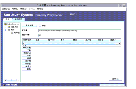

監視記錄一旦您設定讓 Directory Proxy Server 記錄訊息,您就可以檢視記錄訊息,以監視 Directory Proxy Server 活動。檢查記錄檔就可以監視 Directory Proxy Server 作業的許多層面。
Directory Proxy Server 主控台提供了簡單的機制,可以檢視記錄檔的內容。您選擇的記錄檔內容會以表格的形式顯示。表格分割為幾個部份:頂端窗格顯示表格式的記錄,而底端窗格顯示目前選取之記錄的明細。每個記錄包含記錄該訊息時的日期與時間、訊息的嚴重性及記錄的一般描述等資訊。
一旦您開啟記錄檔來檢視,就可以指定要顯示的記錄或項目數量,以讀取部分內容。
若要檢視檔案中的記錄
- 存取 Directory Proxy Server 主控台,請參閱存取 Directory Proxy Server 主控台。
- 選取 [組態設定] 標籤,然後在瀏覽樹狀目錄中展開 [記錄]。
- 選取記錄檔。
右邊窗格會顯示檔案中記錄項目的檢視選項。您可以選取目前記錄內容中指定的任何記錄檔;如果有設定,Directory Proxy Server 會有不同的記錄及稽核資訊檔案。
表單元素的描述如下:
