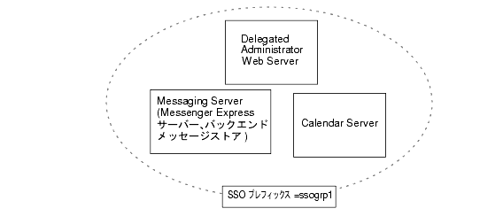

最も単純な SSO 配備の場合、Messenger Express と メッセージング用 iPlanet Delegated Administrator のみが使用されます。これより複雑な場合は、Calendar Express (同一マシン上または別のマシン上) が追加されます。追加するには、同一の信頼できるサークル内に存在できるように、同一の SSO プレフィックスを使用します。図 4-1 にこのことを示しています。
図 4-1 単純な SSO 配備
図は、単一の SSO プレフィックスのもとでの 3 つのアプリケーションによる単純な SSO 展開を示しています。

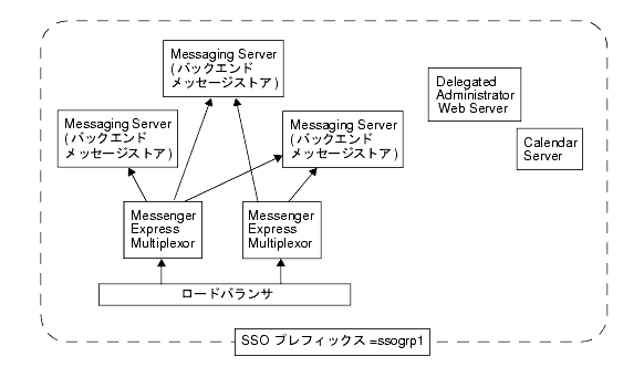

さらに複雑な配備では、Messenger Express Multiplexors およびロードバランサが追加されます。
図 4-2 複雑な SSO 配備
図は、7 つのサーバーアプリケーションによる複雑な SSO 展開を示しています。
