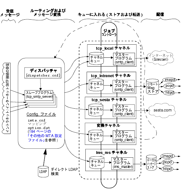

MTA (図 6-2) は以下の機能を実行する Messaging Server (図 6-1) の構成要素です。
図 6-2 MTA のアーキテクチャ
図は、MTA の簡易アーキテクチャとデータフローを示しています。
MTA アーキテクチャとメッセージフローの概要
ここでは、MTA のアーキテクチャとメッセージフローの概要を簡単に説明します (図 6-2)。MTA は非常に複雑なコンポーネントであること、図 6-2 はシステムを通じて配信されるメッセージの簡略図であることに注意してください。実際、この図は、システムを通じて配信されるすべてのメッセージを厳密に示しているわけではありません。ただし、概念を説明するという目的は十分に果たしています。
ディスパッチャと SMTP サーバー (スレーブプログラム)
SMTP セッションを介して、インターネットまたはイントラネットから MTA にメッセージが届きます。MTA が SMTP 接続要求を受信すると、MTA ディスパッチャ (エージェントを振り分けるマルチスレッド接続) はスレーブプログラム (tcp_smtp_server) を実行して SMTP セッションを処理します。ディスパッチャは、各サービスのマルチスレッドプロセスのプールを管理します。さらにセッションが要求されると、ディスパッチャは SMTP サーバープログラムを起動して、それぞれのセッションを処理します。ディスパッチャのプロセスプール内のプロセスは、複数の接続を同時に処理することもあります。ディスパッチャとスレーブプログラムにより、受信メッセージごとにさまざまな機能が実行されます。次の 3 つの基本機能があります。

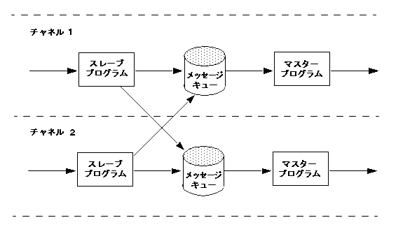

マスタープログラムとスレーブプログラム
通常、各チャネルにはマスターとスレーブの 2 つのプログラムがあります。スレーブプログラムは、ほかのシステムからのメッセージを受け取り、そのメッセージをチャネルのメッセージキューに追加します。マスタープログラムは、チャネルからほかのシステムにメッセージを転送します。
たとえば、SMTP チャネルには、メッセージを送信するマスタープログラムと、メッセージを受信するスレーブプログラムがあります。これらは、それぞれ SMTP クライアントおよびサーバーに相当します。
通常、マスタープログラムは、MTA が発した送信接続を管理します。マスターチャネルプログラムには、以下のような機能があります。
通常、スレーブプログラムは、MTA が外部要求に応答するための受信接続を受け入れます。スレーブチャネルプログラムには、以下のような機能があります。
たとえば、図 6-3 では、チャネル 1 とチャネル 2 の 2 つのチャネルプログラムが示されています。チャネル 1 のスレーブプログラムは、リモートシステムからメッセージを受信します。スレーブプログラムは、アドレスを確認して必要な書き換えルールを適用し、書き換えられたアドレスに基づいてメッセージを適切なチャネルメッセージキューに入れます。
マスタープログラムは、キューからメッセージを取り出し、メッセージのネットワーク転送を開始します。ただし、マスタープログラムは、自分のチャネルキューにあるメッセージしか取り出せません。

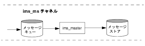

通常、1 つのチャネルにはマスタープログラムとスレーブプログラムの両方がありますが、スレーブプログラムまたはマスタープログラムしかないチャネルもあります。たとえば、Messaging Server で提供される ims-ms チャネルには、マスタープログラムしかありません。このチャネルでは、図 6-4 に示すように、キューからのメッセージの取り出しとローカルメッセージストアへの送信だけを行います。
