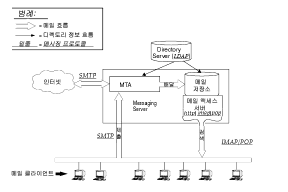

MTA 기능Message Transfer Agent 또는 MTA (그림 6-2)는 다음 기능을 수행하는 Messaging Server (그림 6-1)의 구성 요소입니다.
그림 6-2 MTA 구조
MTA 구조 및 메일 흐름 개요이 절에서는 MTA 구조 및 메일 흐름(그림 6-2)의 개요를 설명합니다. MTA는 상당히 복잡한 구성 요소이며 그림 6-2는 시스템을 통과하는 메일 흐름을 단순하게 표현한 것임을 유의하십시오. 실제로 이 그림은 시스템을 통과하는 모든 메일 흐름을 정확하게 나타내지 않습니다. 그러나 개념적 논의를 위해서는 이 그림으로 충분할 것입니다.

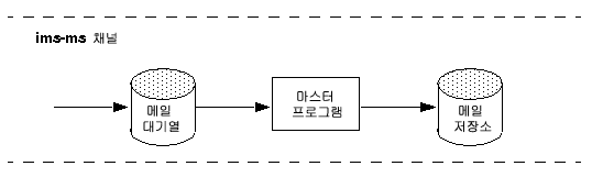

일반 채널이 마스터 및 슬레이브 프로그램을 모두 가지지만 경우에 따라서는 슬레이브 프로그램 또는 마스터 프로그램만 포함할 수도 있습니다. 예를 들어, Messaging Server와 함께 제공되는 ims-ms 채널은 그림 6-4에 나온 것처럼 로컬 메일 저장소에 대해서만 메일을 대기열에서 제외시키기 때문에 마스터 프로그램만 포함합니다.
그림 6-4 ims-ms 채널
