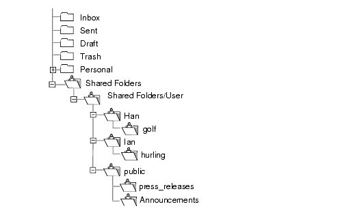

공유 폴더 정보
공유 폴더는 사용자 그룹이 액세스하고 읽을 수 있는 폴더입니다. 다시 말해서 공유 폴더에 대한 액세스 권한은 여러 사용자에게 허가됩니다. 예를 들어, 한 사용자가 golf라는 폴더를 만들어 이 폴더의 내용을 다른 사용자가 볼 수 있게 허용할 수 있습니다.
기본적으로 Messaging Server는 모든 전자 메일 계정에서 Shared Folders/Users라는 폴더를 만듭니다. 사용자는 이 폴더에서 공유 폴더를 만들고 액세스합니다. 공유 폴더가 클라이언트에서 표시되는 방법을 보여 주는 한 예가 그림 15-2에 나와 있습니다. 이 예는 "분산 공유 폴더 설정"에서 자세하게 설명됩니다.
그림 15-2 Ed의 클라이언트 공유 메일 폴더 목록의 예
클라이언트 공유 메일 폴더 목록의 예를 보여 주는 그래픽입니다.
사용자는 개인 공유 폴더를 만들고 공유 폴더를 지원하는 전자 메일 클라이언트를 사용하여 이러한 폴더에 대한 액세스 권한을 제공할 수 있습니다. 이러한 공유 폴더는 액세스 권한이 주어진 다른 사용자의 Shared Folders에 표시됩니다.
공유 폴더는 특정 주제에 대한 지속적인 대화를 시작, 공유 및 보관하는 데 유용합니다. 예를 들어, 소프트웨어 개발자 그룹은 특정 프로젝트의 개발을 논의하기 위해 공유 폴더를 만들 수 있습니다. 메일을 공유 폴더로 보내면 공유 폴더에 가입한 모든 사람(개별 주소 또는 그룹 주소별로 가입자 추가 가능)이 메일함을 열고 메일을 읽을 수 있습니다.

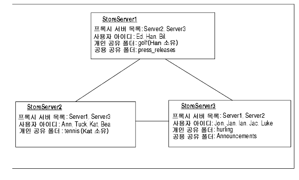

분산 공유 폴더 설정
일반적으로 공유 폴더는 특정 메일 저장소의 사용자만 사용할 수 있습니다. 그러나 Messaging Server에서는 여러 메일 저장소에서 액세스할 수 있는 분산 공유 폴더를 만들 수 있습니다. 즉, 분산 공유 폴더에 대한 액세스 권한은 메일 저장소 그룹 내의 모든 사용자에게 부여될 수 있습니다. 단, 웹 메일 클라이언트(Messenger Express와 같은 HTTP 액세스 클라이언트)는 원격 공유 폴더 액세스를 지원하지 않습니다. 사용자는 폴더를 나열하여 가입할 수 있지만 내용을 보거나 변경할 수는 없습니다.
분산 공유 폴더는 다음이 필요합니다.
원격 메일 저장소(공유 폴더를 보유하지 않는 메일 저장소)는 표 15-4에 나열된 구성 변수를 설정하여 프록시 서버로 구성해야 합니다.
표 15-4 분산 공유 폴더 구성을 위한 변수
이름
값
데이터 형식
local.service.proxy.serverlist
메일 저장소 서버 목록
공백으로 구분된 문자열
local.service.proxy.admin
기본 저장소 관리자 로그인 이름
문자열
local.service.proxy.adminpass
기본 저장소 관리자 비밀번호
문자열

분산 공유 폴더 설정—예
그림 15-3은 StoreServer1, StoreServer2 및 StoreServer3이라는 세 개의 메일 저장소 서버의 분산 폴더 예를 보여 줍니다.
그림 15-3 분산 공유 폴더—예
분산 공유 폴더의 예를 보여 주는 그래픽입니다.
이러한 서버는 표 15-4에 나온 변수의 설정을 통해 서로 간에 피어 프록시 메일 저장소로 연결됩니다. 각 서버는 개인 공유 폴더, 즉 golf (Han 소유), tennis (Kat 소유) 및 hurling (Luke 소유)을 가집니다. 또한 press_releases 및 Announcements라는 두 개의 공용 공유 폴더가 존재합니다 이러한 세 가지 서버의 사용자는 이러한 세 개의 공유 폴더에 액세스할 수 있습니다. 그림 15-2는 Ed의 공유 폴더 목록을 보여 줍니다. 다음은 이 구성의 각 서버에 대한 ACL의 예입니다.
$ StoreServer1 :> readership -l
Ed: user/Han/golf
Ian: user/Han/golf
anyone: user/public/press_releases
$ StoreServer2 :> readership -l
Jan: user/Kat/tennis
Ann: user/Kat/tennis
anyone: user/public+Announcements user/public+press_releases
$ StoreServer3 :> readership -l
Tuck: user/Ian/hurling
Ed: user/Ian/hurling
Jac: user/Ian/hurling
anyone: user/public/Announcements
