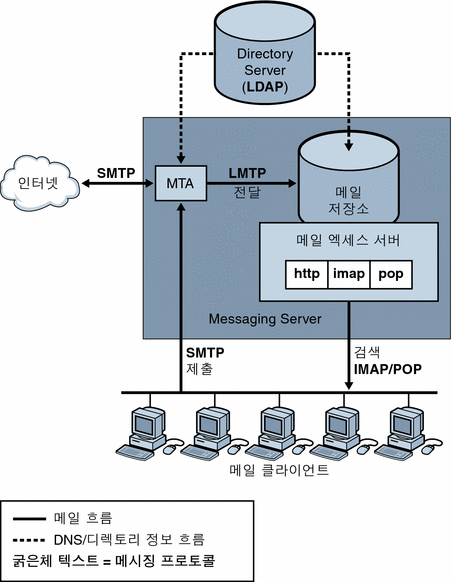

Message Transfer Agent, 즉 MTA는 Messaging Server의 구성 요소입니다(그림 8–1). 가장 기본적인 수준에서 MTA는 메일 라우터입니다. MTA는 다른 서버에서 메일을 수락하여 주소를 읽은 다음 최종 대상(일반적으로 사용자의 메일함)으로 가는 도중에 있는 다음 서버로 라우팅합니다.
수년 동안 많은 기능이 MTA에 추가되었으며 이에 따라서 MTA의 크기, 기능 및 복잡성이 증가했습니다. 이러한 MTA 기능은 중복되기는 하지만 일반적으로 다음과 같이 분류할 수 있습니다.

그림 8–2에 나온 여러 하위 구성 요소와 프로세스가 이러한 기능을 지원합니다. 이 장에서는 이러한 하위 구성 요소와 프로세스에 대해 설명합니다. 또한 시스템 관리자는 여러 도구를 사용하여 이러한 기능을 활성화하고 구성할 수 있습니다. 이러한 도구에는 MTA 옵션, configutil 매개 변수, 매핑 테이블, 키워드, 채널, 다시 쓰기 규칙 등이 포함됩니다. 이러한 도구에 대해서는 다음 MTA장에서 설명합니다.
