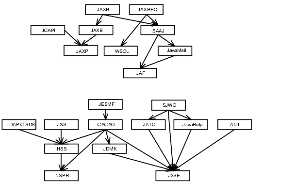

Matriz de dependencias de componentes compartidos
La Tabla 1-6 muestra las relaciones de dependencia de los componentes de productos de Java ES 2005Q4 (Versi�n 4) con los componentes compartidos de Java ES. Las abreviaturas de los componentes de productos que encabezan las columnas de la Tabla 1-6 se han obtenido de la Tabla 1-1. Las abreviaturas de los componentes compartidos aparecen en la Tabla 1-2.
No se incluyen cuatro componentes de productos en la Tabla 1-6: Directory Proxy Server (DPS), el Almac�n de sesi�n de alta disponibilidad (HADB) y la Herramienta de preparaci�n de directorios (DPT) se han omitido porque no tienen relaciones de dependencia con ning�n componente compartido. Service Registry (SR) se ha omitido porque es un nuevo componente de producto, por lo que no existe ninguna versi�n anterior para actualizarla. Sin embargo, Web Proxy Server (WPS), otro componente de producto de la Versi�n 4, se ha incluido en la Tabla 1-6 porque puede actualizarse a la Versi�n 4 desde la versi�n anterior, que no estaba incluida en Java ES.
En la matriz de la Tabla 1-6, las relaciones de dependencia de actualizaciones fuertes de la Versi�n 3 a la Versi�n 4 aparecen se�aladas con la letra “F,” mientras que las relaciones de dependencias de actualizaci�n leves aparecen con la letra “L.” En las actualizaciones de la Versi�n 2 a la Versi�n 4, todas las relaciones de dependencia son fuertes por definici�n, por lo que se deben actualizar todos los componentes compartidos.
La Tabla 1-6 de los componentes de productos representa las dependencias directas e indirectas con los componentes compartidos. En otras palabras, un componente de producto puede depender de un componente compartido espec�fico que, a su vez, dependa de uno o varios componentes compartidos adicionales. Las dependencias con los componentes compartidos mostradas en la Tabla 1-6 incluye todas las dependencias indirectas de este tipo. La siguiente figura muestra las interdependencias entre los componentes compartidos.
Figura 1-1 Interdependencias de los componentes compartidos
