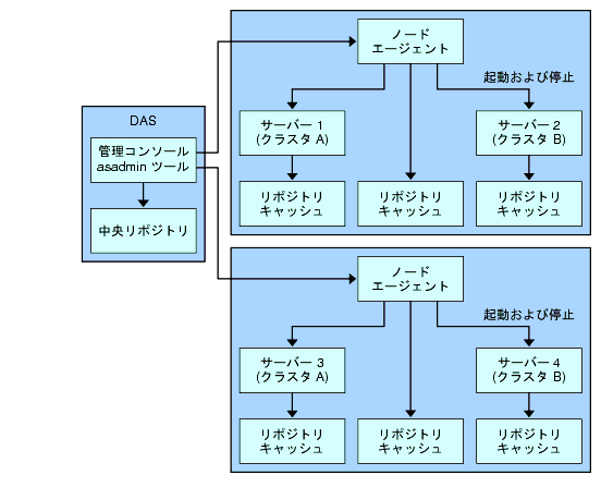

次の図は、ノードエージェントの全体的なアーキテクチャを示しています。
図 4-1 ノードエージェントのアーキテクチャ
この図は、ノードエージェントのアーキテクチャ、DAS 上の中央リポジトリ、およびローカルリポジトリキャッシュを示しています。

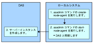

オンライン配備
設定を開始する前に、トポロジが構成されていて、ドメイン用のハードウェアが用意されている場合にドメインを設定するには、オンライン配備を使用します。
次の図は、ノードエージェントのオンライン配備の概要を示しています。
図 4-2 ノードエージェントのオンライン配備
この図は、ノードエージェントのオンライン配備の手順を示しています。
オンライン配備を設定するには、次を実行します。
  1. サーバーインスタンスをホストするすべてのマシンにノードエージェントをインストールします。
  2. インストールプログラム、または asadmin コマンドの create-node-agent を使用します。マシンに複数のエージェントが必要な場合は、asadmin コマンドの create-node-agent を使用してエージェントを作成します。
    詳細については、「ノードエージェントの作成」を参照してください。
  3. asadmin コマンドの start-node-agent を使用して、ノードエージェントを起動します。
  4. 起動すると、ノードエージェントはドメイン管理サーバー (DAS) と通信します。それが DAS に到達すると、DAS にノードエージェントに対する設定が作成されます。設定が作成されると、管理コンソールでノードエージェントを表示できます。
    詳細については、「ノードエージェントの起動」を参照してください。
  5. サーバーインスタンスとクラスタの作成、アプリケーションの配備を含むドメインを設定します。

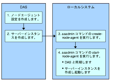

オフライン配備
オフラインアプローチによって、個々のローカルマシンを設定する前に、ドメインの項目を簡単に定義および再編成できます。
次の図は、オフライン配備手順の概要を示しています。
図 4-3 ノードエージェントのオフライン配備
この図は、ノードエージェントのオフライン配備の手順を示しています。
ローカルマシンでノードエージェントを設定する前に、ドメインとサーバーインスタンスを設定するには、次の手順を実行します (オフライン設定)。
  1. ドメイン管理サーバーにプレースホルダノードエージェントを作成します。
  2. 詳細については、「ノードエージェントのプレースホルダの作成」を参照してください。
  3. サーバーインスタンスとクラスタを作成して、アプリケーションを配備します。
  4. サーバーインスタンスをホストするすべてのマシンにノードエージェントをインストールします。
  5. インストールプログラム、または asadmin コマンドの create-node-agent を使用します。ノードエージェントには、以前に作成したプレースホルダノードエージェントと同じ名前を付ける必要があります。
  6. asadmin コマンドの start-node-agent を使用して、ノードエージェントを起動します。
  7. ノードエージェントが起動すると、ドメイン管理サーバーにバインドされ、以前にノードエージェントに関連付けられたサーバーインスタンスを作成します。
