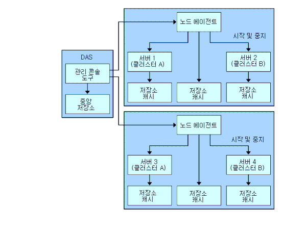

다음 그림에서는 전반적인 노드 에이전트 구조를 설명합니다.
그림 4-1
이 그림에서는 노드 에이전트 구조, DAS의 중앙 저장소 및 로컬 저장소 캐시를 보여줍니다.
노드 에이전트 구조

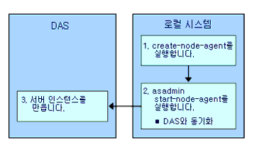

다음 그림에서는 노드 에이전트의 온라인 배포를 요약합니다.
그림 4-2  온라인 노드 에이전트 배포
이 그림에서는 노드 에이전트의 온라인 배포 단계를 보여줍니다.
온라인 배포를 구성하려면 다음 작업을 수행합니다.
  1. 서버 인스턴스를 호스트할 모든 시스템에 노드 에이전트를 설치합니다.
  2. 설치 프로그램이나 asadmin 명령 create-node-agent를 사용합니다. 시스템에 둘 이상의 노드 에이전트가 필요할 경우 asadmin 명령 create-node-agent를 사용하여 노드 에이전트를 만듭니다.
    자세한 내용은 "노드 에이전트 만들기"를 참조하십시오.
  3. asadmin 명령 start-node-agent를 사용하여 노드 에이전트를 시작합니다.
  4. 노드 에이전트를 시작하면 노드 에이전트는 DAS(Domain Administration Server)와 통신합니다. 노드 에이전트가 DAS에 연결되면 노드 에이전트의 구성이 DAS에 만들어집니다. 구성이 존재하면 관리 콘솔에서 그 노드 에이전트를 볼 수 있습니다.
    자세한 내용은 "노드 에이전트 시작"을 참조하십시오.
  5. 서버 인스턴스 및 클러스터 작성과 응용 프로그램 배포 등 도메인을 구성합니다.

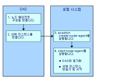

다음 그림에서는 오프라인 배포 단계를 요약합니다.
그림 4-3  오프라인 노드 에이전트 배포
이 그림에서는 노드 에이전트의 오프라인 배포를 위한 단계를 보여줍니다.
로컬 시스템에 노드 에이전트를 설치하기 전에 도메인과 서버 인스턴스를 구성하려면(오프라인 구성) 다음 단계를 수행합니다.
  1. DAS에 자리 표시자 노드 에이전트를 만듭니다.
  2. 자세한 내용은 "노드 에이전트 자리 표시자 만들기"를 참조하십시오.
  3. 서버 인스턴스와 클러스터를 만들고 응용 프로그램을 배포합니다.
  4. 서버 인스턴스를 호스트할 모든 시스템에 노드 에이전트를 설치합니다.
  5. 설치 프로그램이나 asadmin 명령 create-node-agent를 사용합니다. 노드 에이전트의 이름은 이전에 만든 자리 표시자 노드 에이전트와 동일해야 합니다.
  6. asadmin 명령 start-node-agent를 사용하여 노드 에이전트를 시작합니다.
  7. 노드 에이전트가 시작되면 DAS에 바인딩되고 이전에 연관된 모든 서버 인스턴스를 만듭니다.
