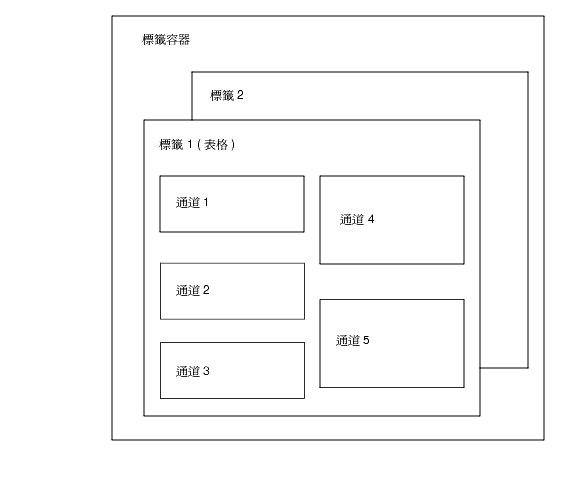

圖 8-1 可以提供標準桌面容器階層範例。在本圖中,「標籤」容器是頂層容器。「標籤容器」包含兩個「標籤通道」、標籤 1 與標籤 2。標籤 2 是「表格容器」且包含五個通道。
圖 8-1 Portal Desktop 容器階層範例
圖 8-1 說明下列容器類型:
