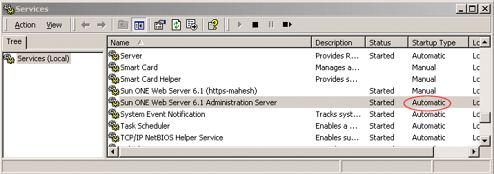

    Administration Server는 다음 중 한 가지 방법으로 시작할 수 있습니다.
    • 시작 메뉴 -> 모든 프로그램 -> Sun ONE Web Server를 선택하고 Start Web Server Administration Server를 선택합니다.
    • Control Panel의 Services 항목에서 실행.
    • 재부팅후 서버를 자동으로 시작하려면 아래의 그림에 보이는 것과 같이 Control Panel의 Services 항목에서 서비스의 Startup Type을 Automatic으로 변경합니다.
      Service Startup Type 변경
      서버의 Service Type이 자동으로 설정되어 재부팅 후 자동으로 서버가 시작되도록 하는 경우 Control Panel의 Services 항목은 그림에 보이는 것과 같습니다.
