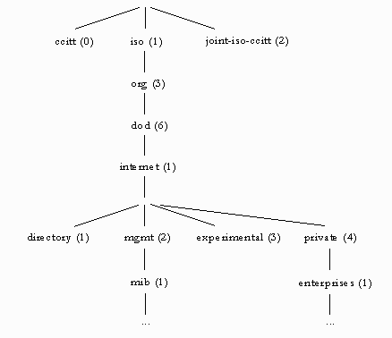

サーバーの MIB には、そのサーバーのネットワーク管理に関する変数定義が含まれます。MIB ツリーのトップレベルは、次の図のとおりです。
MIB ツリーのトップレベルを見ると、インターネットオブジェクト識別子には directory (1)、mgmt (2)、experimental (3)、および private (4) という 4 つのサブツリーがあることがわかります。private (4) サブツリーには、enterprises (1) ノードが含まれています。enterprises (1) ノードの各サブツリーは、個別の企業に割り当てられます。この企業は、独自の MIB 拡張機能を登録している組織です。企業は、自社のサブツリーの下に製品別のサブツリーを作成できます。企業が作成した MIB は、enterprises (1) ノードの下に置かれます。Sun ONE の MIB は、enterprises (1) ノードの下に置かれます。
