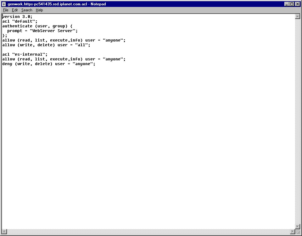

version 3.0;
acl "default";
authenticate (user,group) {
     prompt="Web Server";
allow (read,execute,list,info)
     user = "anyone";
allow (write,delete)
     user = "all";
acl "uri=/my_stuff/web/presentation.html";
deny (all)
     user = "anyone";
allow (all)
     user = "joe";

설치 후 server_root/httpacl/generated.https-serverid.acl 파일에 서버용 기본 설정이 제공됩니다. 사용자 인터페이스에서 서정을 만들 때까지 서버는 작업 파일 genwork.https-serverid.acl을 사용합니다. ACL을 파일을 편집할 때 genwork 파일을 변경할 수 있으며, 그런 후 Sun ONE Web Server를 사용하여 변경 사항을 저장 및 적용할 수 있습니다.
