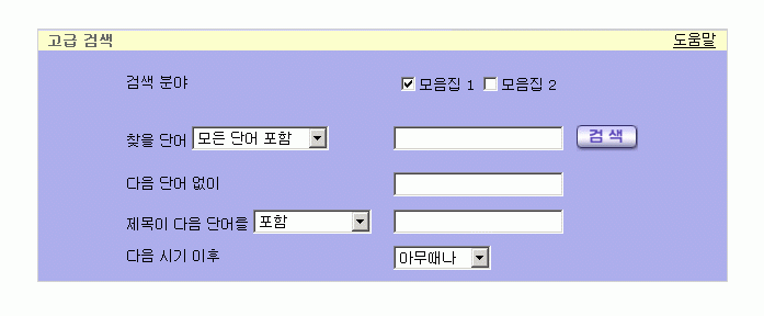

고급 검색
사용자는 키워드를 미세 조정하는 연산자를 추가하여 검색 정확도를 높일 수 있습니다. 이러한 옵션은 Advanced Search 페이지에서 선택할 수 있습니다.
다음 그림은 Advanced Search 페이지를 보여줍니다.
고급 검색 쿼리를 만들려면 다음 단계를 수행하십시오.
  1. 브라우저의 Location 표시줄에 다음과 같은 형식으로 해당 URL을 입력하여 Search 웹 응용 프로그램에 액세스합니다.
  2. http://<server-instance>:port number/search
  3. Advanced 링크를 누릅니다.
  4. 다음 정보 중 일부 또는 전부를 입력합니다
    • Search in. 검색하려는 컬렉션을 선택합니다.
    • Find. 4개 옵션이 지원됩니다.
      • All of the words. Find에 지정된 모든 키워드를 포함하는 페이지를 찾습니다.
      • Any of the words. Find에 지정된 키워드 중 일부를 포함하는 페이지를 찾습니다.
      • The exact phrase. Find에 사용된 문구에 정확하게 일치하는 페이지를 찾습니다.
      • Passage search. 검색된 페이지에서 키워드 또는 단어를 포함하는 부분을 강조합니다.
    • Without the words. 검색이 지정된 단어를 포함하는 웹 페이지를 제외합니다.
    • Title "does/does not" contain. 지정된 키워드를 포함하는 제목을 가진 페이지로 검색을 제한합니다.
    • Since. 선택한 기간에 색인된 웹 페이지로 검색 작업을 제한합니다.

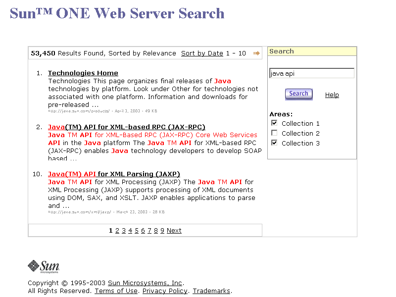

검색 결과 보기
검색 결과는 검색 기준과 일치하는 서버의 문서에 대한 HTML 하이퍼링크를 포함하는 웹 페이지로 사용자의 브라우저에 표시됩니다. 각 페이지는 기본적으로 10개 레코드(히트 수)를 표시하며 관련도를 기준으로 내림차순으로 정렬됩니다. 각 레코드는 파일 이름, 크기, 작성일 등과 같은 정보를 나열합니다. 일치하는 단어도 강조됩니다.

Results
결과는 기본적으로 페이지당 10개 레코드로 나열됩니다. 각 레코드에 대해 제목, 구절, 크기, 기준일, URL과 같은 정보가 표시됩니다. 구절은 강조된 일치 단어가 있는 페이지의 짧은 부분입니다.

Search Results 페이지 사용자 정의
검색 결과는 다음과 같이 생성됩니다.
태그의 속성 값을 변경하기만 하면 Search Results 페이지를 사용자 정의할 수 있습니다.
다음 예제 코드는 제목 표시줄로 시작한 다음 레코드 수를 지정된 대로 표시하고 마지막으로 검색 표시줄을 표시합니다. 제목 표시줄은 반환된 총 레코드 범위, 예를 들어 1 - 10과 함께 검색에 사용된 쿼리 문자열을 포함합니다. 각 레코드의 경우 레코드 부분은 파일에 대한 링크, 키워드가 강조된 최고 3개 구절, 작성일, 문서 크기를 가진 제목을 표시합니다.
부분 끝에 있는 검색 표시줄은 이전 및 다음 페이지에 대한 링크와 현재 페이지 앞과 뒤의 8개 추가 페이지에 대한 직접 링크를 제공합니다.

다음 그림은 사용자 정의된 검색 결과 페이지를 표시합니다.
기본 검색 결과 인터페이스는 태그를 조작하고 HTML을 수정하여 쉽게 사용자 정의할 수 있습니다. 예를 들어, 검색 표시줄은 검색 결과 앞에 복사되어 위치할 수 있습니다. 사용자는 검색 레코드의 모든 속성을 표시하거나 표시하지 않도록 선택할 수 있습니다.
