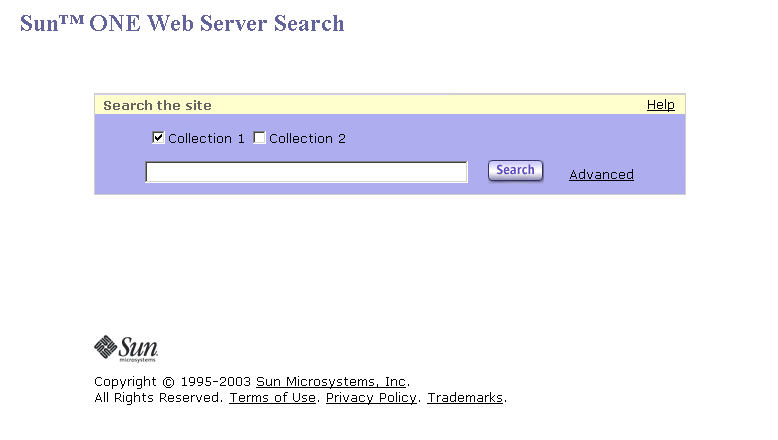

検索ページ
検索機能を使用するためにエンドユーザーがアクセスするデフォルトの URL は次のとおりです。
http://<server-instance>:port number/search
その例を次に示します。
http://plaza:8080/search
エンドユーザーがこの URL を呼び出すと、Java Web アプリケーションである「検索」ページが表示されます。
注
キーワードやオプションのクエリ演算子などの基本的な検証や詳細検索については、検索エンジンのオンラインヘルプを参照してください。この情報にアクセスするには、「検索」ページの「ヘルプ」リンクをクリックします。
次の図は、デフォルトの検索インタフェースを示しています。
「検索ページのカスタマイズ」で説明する JSP タグセットを使用して、このページをカスタマイズすることができます。

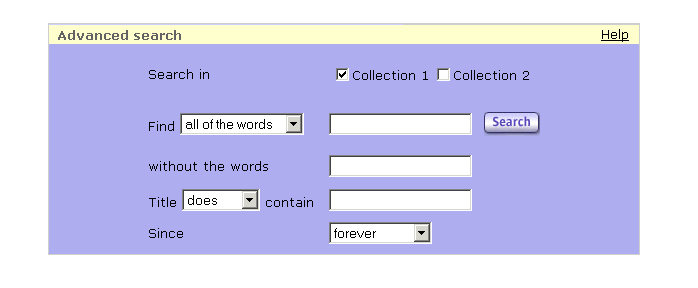

詳細検索
ユーザーは、キーワードに演算子を追加して検索条件を限定することで、検索の精度を上げることができます。これらのオプションは、「詳細検索」ページで選択できます。
次の図は、詳細検索のページを示しています。
詳細な検索クエリを作成するには、次の手順を実行します。
  1. ブラウザのアドレスバーに次の形式で URL を入力し、検索 Web アプリケーションにアクセスします。
  2. http://<server-instance>:port number/search
  3. 「詳細検索」リンクをクリックします。
  4. 次のすべてまたは一部の情報を指定します。
    • 検索対象 : 検索するコレクションを選択します。
    • 検索 : 次の 3 つのオプションがサポートされています。
      • すべての単語に一致 : 「検索」フィールドに指定したすべての単語を含むページを検索します。
      • いずれかの単語に一致 : 「検索」フィールドに指定したいずれかの単語を含むページを検索します。
      • 完全に一致 : 「検索」フィールドに入力したとおりの語句を含むページを検索します。
    • 対象外の単語: 指定した単語を含む Web ページが検索対象外となります。
    • タイトル 次を含む / 含まない : 指定したキーワードをタイトルに含むページ、または含まないページに検索を限定します。
    • 検索対象期間 : 指定した期間にインデックスが作成された Web ページに検索を限定します。

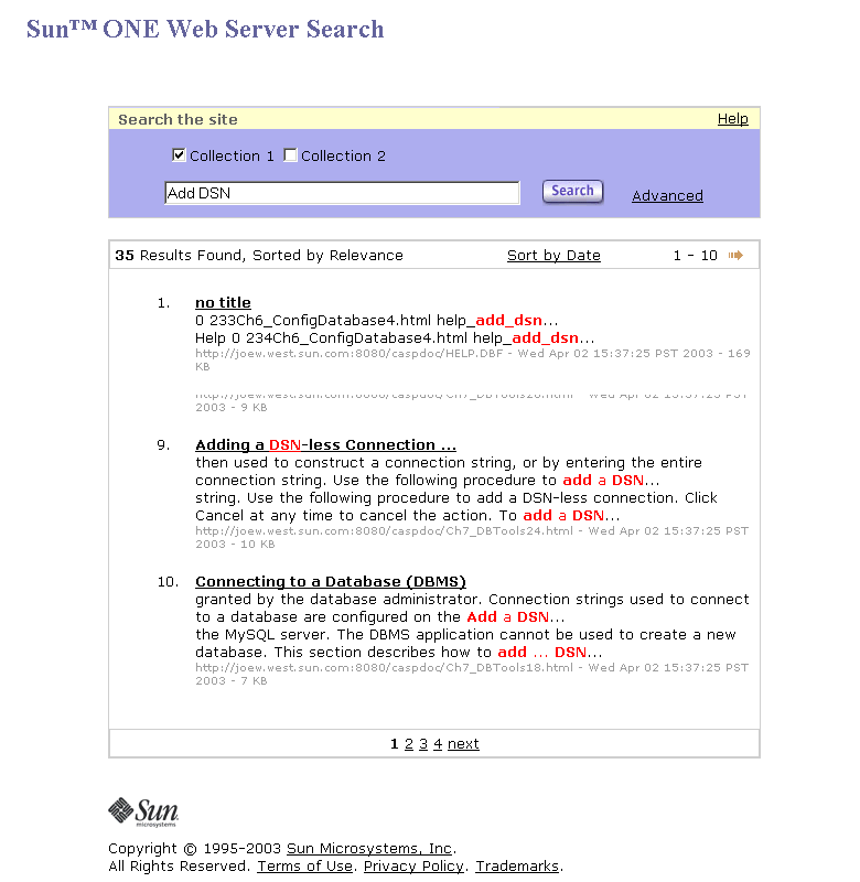

検索結果の表示
検索結果は、Web ページとしてユーザーのブラウザに表示されます。このページには、検索条件と一致するサーバー上のドキュメントへの HTML ハイパーリンクが含まれます。デフォルトでは、各ページに 10 レコード (件) が表示され、条件が一致する度合いの高いものから昇順でソートされます。各レコードには、ファイル名、サイズ、作成日などの情報が表示されます。また、一致した単語は強調表示されます。

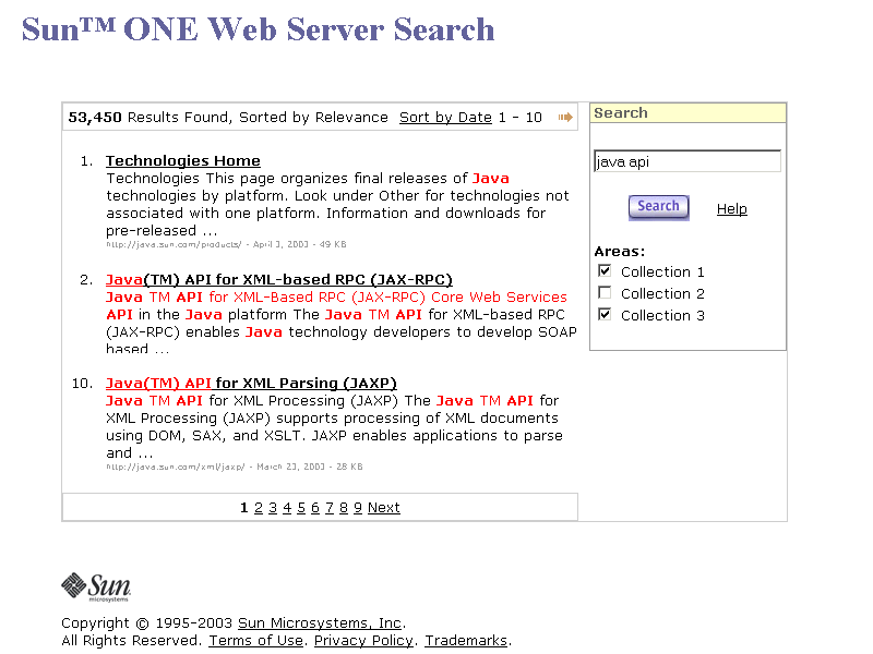

検索ページのカスタマイズ
Sun ONE Web Server には、基本的な検索クエリページと検索結果ページを提供するデフォルトの検索アプリケーションが含まれます。これらの Web ページは、そのまま使用することも、必要に合わせてカスタマイズすることもできます。このカスタマイズは、Web ページに別のロゴを表示する商標変更のような単純な場合もあれば、検索結果の表示順序を変更するような複雑な場合もあります。
Sun ONE Web Server 6.0 とは異なり、検索インタフェースのカスタマイズにはパターンファイルを使用しません。Sun ONE Web Server 6.1 では、その代わりに、製品に含まれる JSP タグライブラリセットを使ってカスタマイズを行います。デフォルト検索アプリケーションには、検索タグライブラリを使用して検索インタフェースをカスタマイズする方法を示すサンプル JSP が含まれます。カスタマイズ可能な検索タグの使用方法を示すサンプルアプリケーションとして、/bin/https/webapps/search に格納されているデフォルトの検索アプリケーションを参照してください。
デフォルトの検索インタフェースは、ヘッダー、フッター、クエリフォーム、結果の 4 つのコンポーネントから構成されます。
これらの基本要素は、タグの属性値を変更するだけで簡単にカスタマイズできます。タグライブラリを使用することで、より詳細なカスタマイズを行えます。

結果
結果は、デフォルトでは 1 ページに 10 レコードずつリスト表示されます。各レコードには、タイトル、文章の一部、サイズ、作成日、URL などの情報が表示されます。文章の一部は検索されたページの一部で、一致した単語は強調表示されます。

次の例は、<searchForm> タグセットを使用して異なる形式のクエリフォームを作成する方法を示しています。
水平バー形式
次のコード例は、すべてのコレクションの選択ボックス、クエリ入力ボックス、送信ボタンを水平に配置した形式のフォームを作成します。
<s1ws:form>
   <table cellspacing="0" cellpadding="3" border="0">
   <tr class="navBar">
      <td class="navBar"><s1ws:collElem type=都elect��gt;</td>
      <td class="navBar">
         <s1ws:querybox size="30">
         <s1ws:submitButton class="navBar" style="padding:0px; margin:0px; width:50px">
      </td>
   </tr>
   </table>
</s1ws:form>
サイドバーブロック形式
フォーム要素をサイドバーに配置した「Search」というタイトルのフォームブロックを作成し、サイドバー内のその他の項目と同じ形式を適用することもできます。次の図は、このような配置の表示結果を示しています。
次のコード例では、使用可能な検索対象コレクションが 3 つのチェックボックスとしてフォームの 1 つの列に配置されます。クエリ入力ボックスと送信ボタンは、すぐ下に配置されます。
<s1ws:searchForm>
   <table>
<!--... other sidebar items ... -->
   <tr class="Title"><td>Search</td></tr>
   <tr class="Body">
      <td>
      <tr class="formBlock">
         <td class="formBlock"> <s1ws:collElem type="checkbox" cols="1" values="1,0,1,0" /> </td>
      </tr>
         <td class="formBlock"> <s1ws:querybox size="15" maxlength="50"> </td>
      </tr>
         <td class="formBlock"> <s1ws:submitButton class="navBar" style="padding:0px; margin:0px; width:50px"> </td>
      </tr>
      </table>
      </td>
   </tr>
   </table>
</s1ws:searchForm>
検索結果ページのカスタマイズ
検索結果は、次のように生成されます。
タグの属性値を変更するだけで検索結果ページをカスタマイズできます。
次のコード例は、タイトルバーから始まり、次に指定した数だけレコードを表示して、最後にナビゲーションバーを表示します。タイトルバーには、検索に使用されたクエリ文字列と、返される合計レコード数の範囲 (たとえば 1 - 10 など) が表示されます。各レコードのレコードセクションには、ファイルのタイトルとリンク、キーワードが強調表示された最大で 3 つの文章の一部、URL、作成日、ドキュメントサイズが表示されます。
最後のセクションには、前後のページに移動するためのリンク、および現在のページの前後 8 つのページに直接移動するためのリンクを含むナビゲーションバーが表示されます。

次の図は、カスタマイズされた検索結果ページを示しています。
基本的な検索結果インタフェースは、タグの操作と HTML の編集によって簡単にカスタマイズできます。たとえば、ナビゲーションバーをコピーして検索結果の上に配置することもできます。また、ユーザーは検索レコードの任意のプロパティを表示または非表示に設定できます。
