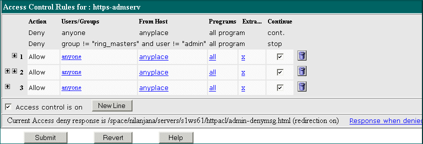

  5. 「Access Control Rules for uri=/https-admserv/」ページが表示されます。
    「Access Control Rules」ページ
    「Access Control Rules」ページの図
    管理サーバーには、編集できないデフォルトアクセス制御規則が 2 行あります。
  6. チェックマークが付いていない場合は、「Access control is on」チェックボックスにチェックマークを付けます。
  7. テーブルの最下行にデフォルトの ACL 規則を追加するには、「New Line」ボタンをクリックします。
  8. アクセス制御制限を、その前のアクセス制御制限と置き換えるときは、上向き矢印をクリックします。
    アクセス制御制限を、その後のアクセス制御制限と置き換えるときは、下向き矢印をクリックします。

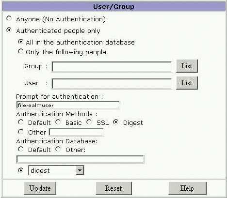

  9. 「Users/Groups」列の「anyone」をクリックします。
  10. 下のフレームに「User/Group」ページが表示されます。
    「User/Group」ページ
    「User/Group」ページを示す図
  11. アクセスを許可するユーザーやグループを選択し、「Update」をクリックします。

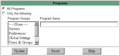

  15. 「Programs」列で「All Programs」をクリックします。
  16. Programs
    「Programs」ページを示す図
  17. 「Program Groups」を選択するか、または「Program Items」フィールドにアクセスを許可する特定のファイル名を入力し、「Update」をクリックします。

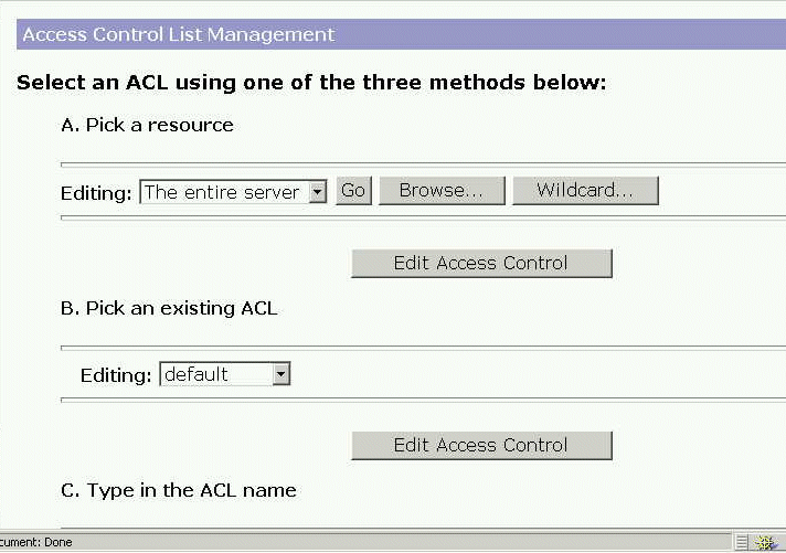

    • 「Access Control List Management」ページに、次の 3 つのオプションが表示されます。
      「Access Control List Management」ページウィンドウを示す図
  5. 次のいずれかを選択します。
    • リソースを選択し、ファイルまたはディレクトリのワイルドカードパターン (*.html など) を指定し、制限するディレクトリまたはファイル名を選択するか、またはファイルやディレクトリを参照する
    • 有効にしたすべての ACL のリストから選択する既存の ACL を選ぶ。有効にしていない既存の ACL は、このリストに表示されない
    • Enter the ACL nameと、名前付きの ACL を作成できる。このオプションは、ACL ファイルについての知識が豊富な場合にだけ使用する。名前付きの ACL をリソースに適用する場合、手動で obj.conf を編集する必要がある

  7. 「Access Control Rules for: (サーバーインスタンス)」が表示されます。
  8. チェックマークが付いていない場合は、「Access control is on」チェックボックスにチェックマークを付けます。

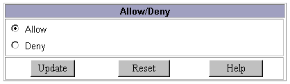

  9. このサーバーインスタンス用の ACL を作成したり編集したりするには、「Action」列で「Deny」をクリックします。
  10. 下のフレームに「Allow/Deny」ページが表示されます。
    「Allow/Deny」ページ
    「Allow/Deny」ページを示す図
  11. デフォルトで選択されていない場合は「Allow」を選択し、「Update」をクリックします。
  12. 「Users/Groups」列の「anyone」をクリックします。
  13. 下のフレームに「User/Group」ページが表示されます。
    「User/Group」ページ
    「User/Group」ページを示す図
  14. アクセスを許可するユーザーやグループを選択し、「Update」をクリックします。

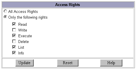

  18. 「Rights」列で「all」をクリックします。
  19. 「Access Rights」ページ
    「Access Rights」ページを示す図
  20. 次のどちらかを選択し、「Update」をクリックします。
    • All Access Rights (すべてのアクセス権)
    • 「Only the following rights」をクリックし、このユーザーに適したすべての権利にチェックマークを付ける

プログラムへのアクセス制限
プログラムへのアクセスを制限できるのは、管理サーバーだけです。プログラムへのアクセス制限を適用すると、特定のユーザーだけがサーバーマネージャのページを参照し、そのサーバーを設定できるように制限できます。たとえば、一部の管理者に対して管理サーバーの「Users & Groups」セクションを設定することを許可するものの、「Global Settings」へのアクセスは拒否するように制限することができます。
異なるユーザーが異なる機能ドメインにアクセスするように設定することもできます。選択したいくつかの機能ドメインへのアクセス権をユーザーに設定すると、そのユーザーのログイン後、そのユーザーにアクセスを許可した機能ドメインだけから管理サーバーページを表示できます。

ダイジェスト認証に基づくディレクトリサービス用の ACL の作成
ファイル認証データベースは、RFC 2617 に規定されているダイジェスト認証での使用に適したファイル形式もサポートしています。ハッシュはパスワードに基づき、レルムは格納されます。プレーンテキストパスワードは維持されません。
digestauth ベースの認証に基づいてディレクトリサービス用の ACL エントリを作成するには、次の手順を実行します。
  1. サーバーマネージャにアクセスし、ACL を作成または編集するサーバーインスタンスを選択します。
  2. サーバーマネージャの「Preferences」タブを選択します。
  3. 「Restrict Access」リンクをクリックします。
  4. 「Option」列の下で、ドロップダウンリストから ACL ファイルを選択し、「Edit ACL」をクリックします。
  5. 「Access Control Rules」ページの上部フレームで、編集する ACL の「Users/Groups」リンクをクリックします。
  6. 「User/Group」ページの下部フレームで、「Authentication database」ドロップダウンリストから「digest」を選択します。
  7. 「Update」をクリックします。
  8. digestauth ベースのファイル認証データベースに対して ACL を設定すると、次のエントリ例のように、dbswitch.conf ファイルが ACL エントリで更新されます。
    version 3.0;
      acl "default";
      authenticate (user) {
      prompt = "filerealm";
      database = "mydigestfile";
      method = "digest";
    deny (all) user = "anyone";
    allow (all) user = "all";
