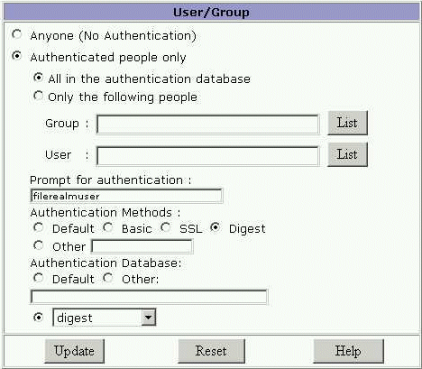

사용자 그룹 인증의 경우 사용자가 Administration Server에 액세스하거나 웹 사이트의 파일 및 디렉토리에 액세스하기 전에 자신의 신분을 증명해야 합니다. 인증 과정에서 사용자는 아이디와 비밀번호를 입력하거나 클라이언트 인증서 또는 다이제스트 인증 플러그인을 사용하여 자신의 신분을 증명합니다. 클라이언트 인증서를 사용하려면 암호화가 필요합니다. 암호화 및 클라이언트 인증서 사용에 대한 자세한 내용은 웹 컨테이너 및 웹 응용 프로그램용 J2EE 기반 보안을 참조하십시오.
Default 인증
Default 인증은 가장 많이 사용되는 방법입니다. Default 설정은 obj.conf에 지정한 기본 방법을 사용하거나, obj.conf에 설정이 없는 경우에는 "Basic"을 사용합니다. Default를 선택하는 경우 ACL 규칙은 ACL 파일에 메소드를 지정하지 않습니다. Default를 선택하면 obj.conf 파일에서 한 줄만 편집하면 모든 ACL에 대한 메서드를 쉽게 변경할 수 있습니다.
Basic 인증
Basic 인증의 경우 사용자가 웹 서버 또는 웹 사이트에 액세스하기 위한 아이디와 비밀번호를 입력해야 합니다. 이 설정이 기본값입니다. 반드시 사용자 및 그룹의 목록을 만들고 이를 Sun ONE Directory Server 등의 LDAP 데이터베이스 또는 파일에 저장해야 합니다. 반드시 웹 서버와 다른 루트 디렉토리에 설치된 디렉토리 서버 또는 원격 컴퓨터에 설치된 디렉토리 서버를 사용해야 합니다.
Administration Server 또는 웹 사이트에서 사용자 그룹 인증이 있는 리소스에 액세스하려는 경우 웹 브라우저에 아이디와 비밀번호를 입력하라는 대화 상자가 표시됩니다. 서버에서 암호화 기능이 사용되는지의 여부에 따라 이 정보는 암호화 또는 암호화되지 않은 형태로 서버에 입력됩니다.

Digest 인증
Sun ONE Web Server 6.1이 LDAP 기반 또는 파일 기반 디렉토리 서버스를 사용하여 Digest 인증을 수행하도록 구성할 수 있습니다.
Digest 인증을 사용하면 아이디와 비밀번호를 보통 텍스트로 보내지 않고 아이디 및 비밀번호를 기반으로 인증할 수 있습니다. 브라우저는 MD5 알고리즘을 이용하여 Web Server가 제공하는 사용자의 비밀번호 및 일부 정보를 사용하는 다이제스트 값을 만듭니다.
서버가 LDAP 기반 디렉토리 서비스를 사용하여 digest 인증을 수행하는 경우 이 digest 값은 또한 다이제스트 인증 플러그인을 사용하는 서버에서 컴퓨팅되며 클라이언트가 제공하는 다이제스트 값과 비교됩니다. 다이제스트 값이 일치하면 사용자가 인증됩니다. 이렇게 하려면 디렉토리 서버가 보통 텍스트의 사용자 비밀번호에 액세스해야 합니다. Sun ONE Directory Server에는 역변환 가능한 비밀번호 플러그인이 있으며, 이는 데이터를 암호화된 형태로 저장하여 나중에 원래의 형태로 해독할 수 있는 대칭 암호화 알고리즘을 사용합니다. 오직 Directory Server만이 데이터의 키를 보유합니다.
LDAP 기반 인증의 경우 Sun ONE Web Server 6.1에 포함된 역전환 가능 비밀번호 플러그인과 disgestauth 특정 플러그인을 사용하도록 설정해야 합니다. 서버가 digest 인증을 처리하도록 구성하려면 dbswitch.conf에 있는 데이터베이스의 digestauth 속성을 설정해야 합니다.

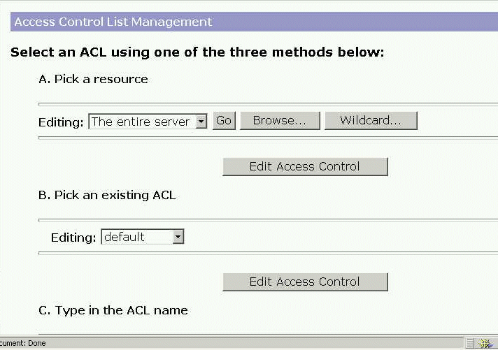

액세스 제어 설정
이 절에서는 웹 사이트의 파일 또는 디렉토리에 대한 액세스를 제한하는 프로세스에 대해 설명합니다. 모든 서버에 대한 전역 액세스 제어 규칙을 만들 수 있으며, 또한 특정 서버에 대한 개별 규칙을 만들 수 있습니다. 예를 들어 인력 관리 부서에서는 모든 인증된 사용자가 자신의 연봉 데이터를 볼 수 있으나 오직 인력 관리 부서의 연봉을 담당하는 직원만 데이터를 액세스할 수 있도록 제한하는 ACL을 만들 수 있습니다.
Administration Server를 통하여 모든 서버에 대한 액세스를 전역적으로 제어할 수 있습니다. 각 옵션에 대한 설명은 다음 부분 액세스 제어 옵션 선택에서 자세히 설명합니다.
주
전역 액세스 제어를 만들기 전에 반드시 분산 관리를 구성하고 사용해야 합니다.
전역 액세스 제어 설정
모든 서버에 대한 액세스 제어를 전역적으로 만들고 편집하려면 다음과 같이 합니다.
  1. Administration Server에 액세스하고 Global Settings 탭을 선택합니다.
  2. Restrict Access 링크를 누릅니다.
  3. 드롭다운 목록에서 administration server(https-admserv)를 선택합니다.
  4. Create ACL을 누르고 Go 버튼을 누릅니다.

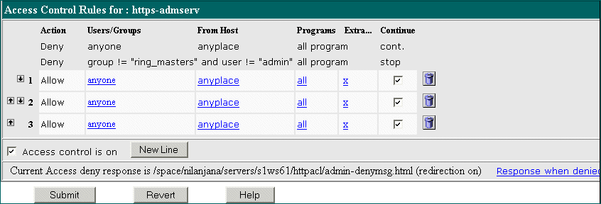

  5. uri=/https-admserv/용 Access Control Rules 페이지가 표시됩니다.
    Access Control Rules 페이지는 그림에 보이는 것과 같습니다.
    Administration Server에는 편집할 수 없는 기본 액세스 제어 규칙이 두 줄 있습니다.
  6. Access 제어가 아직 선택되지 않았으면 ON으로 선택합니다.
  7. 표의 하단에 기본 ACL 규칙을 추가하려면 New Line 버튼을 누릅니다.
  8. 액세스 제어 제한이 앞에 오도록 액세스 제어 제한을 스왑하려면 위쪽 화살표 그림을 누릅니다.
    액세스 제어 제한이 뒤에 오도록 액세스 제어 제한을 스왑하려면 아래쪽 화살표 그림을 누릅니다.
  9. Users/Groups 열에서 임의의 항목을 누릅니다.

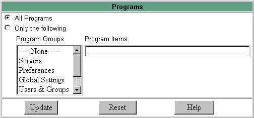

  15. Programs 열의 프로그램을 모두 누릅니다.
  16. Programs
    Programs 페이지는 그림에 보이는 것과 같습니다.
  17. 액세스를 허용할 Program Groups를 선택하거나 Program Items 필드에 특정 파일 이름을 입력합니다.

    • Access Control List Management 페이지에 제공되는 옵션은 세 가지입니다.
      Access Control List Management 페이지 창은 그림에 보이는 것과 같습니다.
  5. 다음 중 한 가지를 선택합니다.
    • 파일 또는 디렉토리용 와일드카드 패턴(*.html 등)을 지정하는 리소스를 선택하거나, 제한할 디렉토리 또는 파일 이름을 선택하거나, 파일 또는 디렉토리를 찾습니다.
    • 사용하도록 설정한 모든 ACL 목록에서 기존 ACL을 선택합니다. 사용하도록 설정하지 않은 기존 ACL은 목록에 표시되지 않습니다.
    • Enter the ACL name을 사용하여 이름이 지정된 ACL을 만들 수 있습니다. 이 옵션은 ACL 파일에 익숙한 경우에만 사용하십시오. 이름이 지정된 ACL을 리소스에 적용하려는 경우에는 obj.conf를 직접 편집해야 합니다.
    • 사용할 수 있는 리소스 와일드카드는 표 8-2에 설명된 것과 같습니다.

  7. (서버 인스턴스)용 Access Control Rules가 표시됩니다.
    액세스 제어 규칙 페이지는 그림에 보이는 것과 같습니다.
  8. Access Control이 아직 선택되지 않았으면 ON으로 선택합니다.

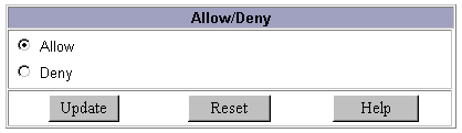

  9. 이 서버 인스턴스용 ACL을 만들거나 편집하려면 Action 열의 Deny를 누릅니다.
  10. Allow/Deny 페이지가 아래의 창에 표시됩니다.
    Allow/Deny 페이지
    Allow/Deny 페이지는 그림에 보이는 것과 같습니다.
  11. Allow가 아직 기본값으로 선택되지 않았으면 선택하고 Update를 누릅니다.
  12. Users/Groups 열에서 임의의 항목을 누릅니다.
  13. User/Group 페이지가 아래 창에 표시됩니다.
    User/Group 페이지
    User/Group 페이지는 그림에 보이는 것과 같습니다.
  14. 액세스를 허용할 사용자 및 그룹을 선택하고 Update를 누릅니다.
  15. List for Group and User를 누르면 선택할 수 있는 목록이 표시됩니다.

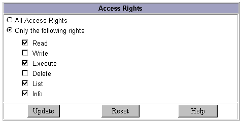

  18. Rights 열의 항목을 모두 누릅니다.
  19. Access Rights 페이지
    Access Rights 페이지는 그림에 보이는 것과 같습니다.
  20. 다음 중 한 가지를 선택하고 Update를 누릅니다.
    • All Access Rights
    • Only the following rights - 사용자에게 적절한 모든 권한을 선택합니다.

프로그램에 대한 액세스 제한
프로그램에 대한 액세스는 오직 Administration Server에 의하여 제한될 수 있습니다. 프로그램에 대한 액세스를 제한하면 오직 지정된 사용자만 Server Manager 페이지를 볼 수 있으며 페이지가 해당 서버용으로 구성되었는지 판단할 수 있습니다. 예를 들어 일부 관리자에게 Administration Server의 Users & Groups 부분을 구성할 수는 있으나 Global Settings에는 액세스할 수 없도록 설정할 수 있습니다.
서로 다른 사용자가 서로 다른 기능 영역에 액세스하도록 구성할 수 있습니다. 사용자가 몇 가지 선택된 기능 영역에 액세스하도록 설정되고 해당 사용자가 로그인하면, 오직 해당 사용자에게 액세스를 허용한 기능 영역의 Administration Server만 볼 수 있습니다.

파일 인증을 기반으로 디렉토리 서비스용 ACL 항목을 만들려면 다음과 같이 합니다.
  1. Server Manager에 액세스하고 ACL을 만들거나 편집하려는 서버 인스턴스를 선택합니다.
  2. Server Manager에서 Preferences 탭을 선택합니다.
  3. Restrict Access 링크를 누릅니다.
  4. Option 열의 드롭다운 목록에서 ACL 파일을 선택하고 Edit ACL을 누릅니다.
  5. 상단에 있는 Access Control Rules 페이지에서 편집하려는 ACL의 Users/Groups 링크를 누릅니다.
  6. 하단에 있는 User/Group 페이지의 Authentication 데이터베이스 드롭다운 목록에서 keyfile을 선택합니다.
  7. Update를 누릅니다.

Digest 인증을 기반으로 디렉토리 서비스용 ACL 생성
파일 인증 데이터베이스는 또한 각 암호 기반 RFC 2617.A 해시 Digest트 인증을 사용하기 적합한 파일 형식을 지원하며, 영역은 저장됩니다. 보통 텍스트 비밀번호는 보관되지 않습니다.
Digest 인증을 기반으로 디렉토리 서비스용 ACL 항목을 만들려면 다음과 같이 합니다.
  6. 하단에 있는 User/Group 페이지의 Authentication 데이터베이스 드롭다운 목록에서 digest를 선택합니다.
  7. Update를 누릅니다.
  8. digestauth 기반 파일 인증 데이터베이스에 대한 ACL을 설정하는 경우 dbswitch.conf 파일이 아래의 예제와 같은 ACL 항목을 포함하여 업데이트됩니다.
    version 3.0;
    acl "default";
    authenticate (user) {
    prompt = "filerealm";
    database = "mydigestfile";
    method = "digest";
    deny (all) user = "anyone";
    allow (all) user = "all";
