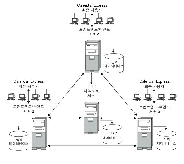

다음 그림에서는 각각 하나의 달력 데이터베이스에 연결된 3대의 프런트엔드/백엔드 서버를 보여 줍니다. 이 구성에서는 그 소유자가 Calendar Server에 로그인한 서버에 각 달력이 위치하는 방식으로 달력을 지역적으로 분산시킬 수 있습니다.
그림 3-2 다중 프런트엔드/백엔드 서버
프런트엔드/백엔드 서버 구성
프런트엔드/백엔드 서버를 구성하려면 각 서버에서 ics.conf 파일의 다음 매개 변수를 설정합니다.
- DWP 서비스를 사용 가능하게 합니다(csdwpd).
service.dwp.enable = "y"
- DWP 서비스(csdwpd)의 포트 번호를 설정합니다.
service.dwp.port = "59779"
기본값은 “59779”입니다. 포트 번호는 구성된 모든 프런트엔드 및 백엔드 서버에서 동일해야 합니다.
- 달력 조회 플러그 인을 사용 가능하게 합니다.
csapi.plugin.calendarlookup = "y"
- Calendar Server가 모든 플러그 인을 로드하게 합니다.
csapi.plugin.calendarlookup.name = "*"
- Calendar Server가 사용하는 달력 조회 플러그 인의 유형을 지정합니다.
caldb.cld.type = "directory"
- 기본 DWP 서버 이름을 설정합니다.
caldb.dwp.server.default = "server-name"
여기서 server-name은 LDAP 서버 데이터베이스의 사용자 또는 자원 항목에 icsDWPHost 속성이 없는 경우 Calendar Server에서 사용하는 정규화된 기본 서버 이름입니다. 이 이름은 DNS(Domain Name Service)에서 유효한 IP 주소로 확인할 수 있어야 합니다. 예를 들면 다음과 같습니다.
caldb.dwp.server.default = "calendar.sesta.com"
- 로컬 서버를 비롯하여 구성에 포함된 모든 프런트엔드/백엔드 서버의 서버 이름을 설정합니다.
caldb.dwp.server.server-1.ip = "server-1"
caldb.dwp.server.server-2.ip = "server-2"
caldb.dwp.server.server-n.ip = "server-n"서버 이름은 정규화된 이름이어야 하며 DNS(Domain Name Service)에서 유효한 IP 주소로 확인할 수 있어야 합니다. 매개 변수의 각 부분에서 서버 이름이 같아야 하며 정규화되어야 합니다. 예를 들면 다음과 같습니다.
caldb.dwp.server.calendar.sesta.com.ip = "calendar.sesta.com"
또한 서버 이름은 적용 가능한 달력 소유자의 icsDWPHost LDAP 속성에 사용된 이름과 일치해야 합니다.
- 변경 내용을 적용하려면 Calendar Server를 다시 시작합니다.
각 프런트엔드/백엔드 서버의 구성 매개 변수의 예
다음 예에서는 각 프런트엔드/백엔드 서버의 구성 매개 변수를 보여 줍니다. 서버들은 sesta.com, siroe.com 그리고 varrius.com입니다. 기본 DWP 서버는 sesta.com입니다.
코드 예 3-3 각 프런트엔드/백엔드 서버의 LDAP CLD 구성 매개 변수
