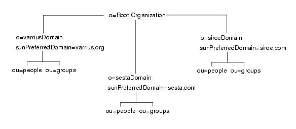

Sun ONE LDAP Schema v.2
그림 8-1에서는 Sun ONE LDAP Schema v.2를 사용하는 호스트된 도메인 설치의 LDAP 디렉토리 조직을 보여 줍니다.
그림 8-1 LDAP 스키마 v.2를 사용하는 LDAP 디렉토리 조직
Sun ONE LDAP 스키마 v.2를 사용하는 호스트된 도메인 설치의 LDAP 디렉토리 조직
LDAP 스키마 v.2는 일반 LDAP 디렉토리 조직을 사용합니다. 호스트된 도메인 설치의 경우첫 번째 수준의 항목(그림 중 varriusDomain, sestaDomain 및 siroeDomain)은 디렉토리 조직에서 병렬 관계가 되어야 합니다. 이 항목은 중첩될 수 없습니다.
commadmin 유틸리티나 단일 사인 온(SSO)과 같은 Sun ONE Identity Server 기능을 사용하려면 LDAP 스키마 v.2가 필요합니다.

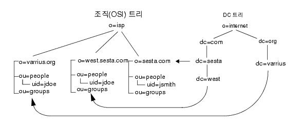

Sun ONE LDAP Schema v.1
그림 8-2에서는 Sun ONE LDAP Schema v.1을 사용하는 호스트된 도메인 설치의 LDAP 디렉토리 조직을 보여 줍니다. 이 조직은 도메인 관리를 위한 2개의 트리(또는 노드)를 포함합니다.
DC 트리(노드)는 특정 도메인 이름의 도메인 항목을 결정하는 DNS와 비슷합니다. inetdomainbasedn LDAP 속성은 기본 DN을 가리키며, 이는 OSI 트리(노드)에서 도메인의 사용자, 자원 및 그룹의 루트가 됩니다. 각 도메인 내부에서 Calendar Server 사용자, 자원 및 그룹의 아이디는 고유해야 합니다.
LDAP 스키마 v.1을 사용하는 호스트된 도메인 설치에서 디렉토리를 검색하려면 다음의 두 단계를 통해 항목을 찾아야 합니다.
  1. DC 트리에서 검색 작업은 OSI 트리 도메인의 기본 DN(inetDomainBaseDN 속성)을 가리키는 DN 값이 포함된 도메인 항목을 찾습니다.
  2. OSI 트리에서 검색 작업은 도메인 항목을 찾고 이 항목의 기본 DN을 검색하여 도메인 내부의 사용자, 자원 또는 그룹을 찾습니다.
