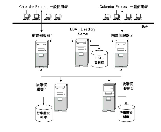

下圖顯示執行單一 Calendar Server 實例的兩台前端伺服器和兩台後端伺服器。如果願意,您還可以配置兩台以上的前端或後端伺服器。
此配置可讓伺服器受到防火牆,以限制對 LDAP 和行事曆資料庫的存取。行事曆資料庫分佈在兩台後端伺服器上。
前端伺服器的 CPU 使用率很高,CPU 大部分時間都用於描繪一般使用者的行事曆資料。後端伺服器的磁碟使用率很高,CPU 大部分時間都用於存取行事曆資料庫。
圖 3-1  多台前端伺服器與多台後端伺服器
用於多台前端伺服器與多台後端伺服器的 Calendar Server 配置

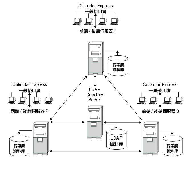

下圖顯示三台前端/後端伺服器,每台伺服器都連線至行事曆資料庫。此配置可讓行事曆分佈於不同的地理區域,各行事曆位於其所有者登入 Calendar Server 時所在的伺服器上。
圖 3-2  多台前端/後端伺服器
用於多台前端/後端伺服器的 Calendar Server 配置
