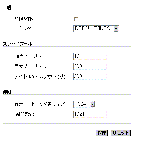

一般的な ORB 設定
管理インタフェースを使用して、監視の有効化、ログレベルの設定、およびスレッドプールのプール設定を行うことができます。一般的な ORB 設定を行うには、次の手順に従います。
  1. 管理インタフェースの左側のペインで、ORB 設定を行うSun ONE Application Server インスタンスを展開します。
  2. 「ORB」タブをクリックします。「一般的な ORB 設定」の右側のペインに、次の管理インタフェースの内容が表示されます。
図 12-1 一般的な ORB 設定
この図は、ORB 設定の一般的な設定パラメータである、監視の有効化、ログレベルの設定、プール設定、および高度な設定を示しています。
  1. このウィンドウの「一般」セクションでは、ORB に関する監視の有効化とログレベルの設定を行うことができます。
    1. ORB の監視を有効にするには、「監視を有効」チェックボックスにチェックマークをつけます。
    2. 「ログレベル」ドロップダウンリストから「ログレベル」を選択します。通常、サーバーのデフォルトのログレベルは INFO に設定されています。ORB のデフォルトのログレベルは、サーバーのデフォルトを使用します。ログレベルのドロップダウンリストには、「デフォルト」と表示されます。
    3. ログレベルによって、重要度が FINEST から FATAL までのメッセージを記録できます。ログレベルを設定することで、ログに表示されるメッセージの細分レベルを選択できます。細分レベルの WARNING では、WARNING、ALERT、SEVERE、および FATAL の各メッセージが表示されます。通常、サーバー全体に対する細分レベルを設定する必要がありますが、この設定を使って Sun ONE Application Server ORB から表示されるメッセージを制御することも可能です。
  2. このウィンドウの「スレッドプール」セクションでは、ORB が使う要求スレッドのプール設定を指定できます。
  3. 要求スレッドは、アプリケーションコンポーネントへのユーザーの要求を処理します。Sun ONE Application Server は要求を受け取ると、スレッドプールから使用可能なスレッドにその要求を割り当てます。スレッドはクライアントの要求を実行し、結果を返します。たとえば、現在ビジー状態のシステムリソースが必要な場合、スレッドはリソースが解放されるのを待ってから、リソースの使用を要求に許可します。
    アプリケーションからの要求用に確保するスレッドの最小数と最大数を指定できます。スレッドプールはこれらの 2 つの値の間で動的に調整されます。ORB は、ユーザーが指定した最小スレッドプールサイズに従って、アプリケーション要求用に確保するスレッドを割り当てます。その数は、ユーザーが指定した最大スレッドプールサイズまで増加できます。
    プロセスで使用可能なスレッドの数を増やすと、プロセスが同時に応答できるアプリケーション要求数が多くなります。
    1. 「通常プールサイズ」フィールドに、プール内のスレッドの最小数を指定します。「アイドルタイムアウト (秒)」フィールドで指定された期間を超えて、スレッドがアイドル状態にあると、プールはこの指定値に縮小されます。
    2. 「最大プールサイズ」フィールドに、スレッドプールが増大可能なスレッドの最大数を指定します。
    3. 「アイドルタイムアウト (秒)」フィールドに、スレッドプール内のアイドルスレッドが削除されるまでのタイムアウトを指定します。
  4. このウィンドウの「詳細」セクションでは、ORB に関する高度なオプションを、次のように設定できます。
    1. 「最大メッセージ分割サイズ」フィールドに、メッセージ分割をサポートできる最大の GIOP 1.2 メッセージサイズを指定します。デフォルトのフラグメントサイズは 1024 です。
    2. 「総接続数」フィールドに、ORB サーバープロセスに許可される受信リモート IIOP 接続の最大数を指定します。
  5. 「保存 」をクリックして設定を保存します。変更内容を保存しないで以前の設定に戻したい場合は、「リセット」をクリックします。

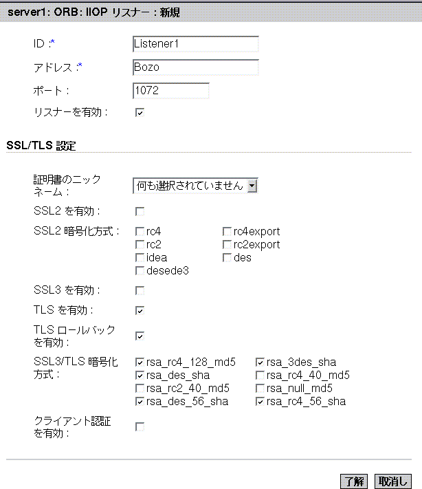

ORB の IIOP リスナーの設定
新しいSun ONE Application Server インスタンスには、設定済み IIOP リスナーなど、それぞれデフォルトの ORB 設定があります。IIOP リスナーは、特定のポートで待機して、CORBA ベースのクライアントアプリケーションから送信される接続を受け付ける待機ソケットです。1 つのSun ONE Application Server インスタンスに対して構成できる IIOP リスナーの数に制限はありません。
新しい IIOP リスナーを作成するには、あるいは IIOP リスナーのプロパティを設定するには、次の手順に従います。
  1. 管理インタフェースの左側のペインで、ORB プロパティを設定するSun ONE Application Server インスタンスを展開します。
  2. ORB をクリックし、下の「IIOP リスナー (IIOP Listener)」タブを開きます。選択したSun ONE Application Server インスタンスに設定されている IIOP リスナーが一覧表示されます。
  3. 新しい IIOP リスナーを作成するには、「新規 (New)」をクリックします。既存の IIOP リスナーを編集している場合は、そのリスナーを開き、以下の手順に従ってください。「新規」をクリックすると、あるいは既存の IIOP リスナーを開くと、次の「新しい IIOP リスナーの作成」の内容が表示されます。
図 12-2 新しい IIOP リスナーの作成
この図には、IIOP リスナーのデフォルトの設定パラメータが表示されます。
  1. IIOP リスナーの一般的なパラメータを、次のように設定できます。
    1. 「ID」テキストフィールドに、リスナーを識別する名前を入力します。ORB_Listener1 や ORB_Listener2 のように、任意の ID を使用できます。
    2. 「アドレス」テキストフィールドに、Sun ONE Application Server のインストールマシンのアドレスを入力します。例のように machinename.domainname の形式でマシンアドレスを指定するか、マシンの IP アドレスを入力します。
    3. 「ポート」テキストフィールドに、新しい IIOP リスナー固有のポート番号を入力します。デフォルトの IIOP リスナーには、デフォルトのポート番号が設定されています。このポート番号は、変更可能です。ただし、ポート番号を変更する前に、新しいポート番号が他のソフトウェアアプリケーションやプロセスによって使用されていないことを確認してください。
    4. 「リスナーを有効」チェックボックスにチェックマークをつけて、リスナーを有効にします。
  2. このページの「SSL/TLS 設定」セクションでは、IIOP リスナーのセキュリティを設定できます。すべての暗号化方式を含めて、SSL (Secure Sockets Layer) と TLS (Transport Layer Security) に関連する適切なチェックボックスにチェックマークをつけてください。SSL2 または SSL3/TLS のいずれかのソケットを選択できます。次のように、リスナーに対する SSL/TLS 設定を指定できます。
    1. 「証明書のニックネーム」フィールドに、SSL ハンドシェーク時にサーバーがクライアントに渡す証明書のニックネームを入力します。この一覧に表示される証明書は、既にインストールされているものに限られます。
    2. 「SSL2 を有効」フィールドにチェックマークをつけて、リスナーパスに対する SSL2 セキュリティオプションを有効にします。
    3. SSL2 セキュリティに使用する SSL2 暗号化方式を選択します。必要な暗号化方式に対するチェックボックスにチェックマークをつけます。やむを得ない理由で特定の暗号化方式セットを使わない場合を除き、すべてのセットを利用可能にすることをお勧めします。
    4. 「SSL3 を有効」フィールドにチェックマークをつけて、リスナーパスに対する SSL3 セキュリティオプションを有効にします。
    5. 「TLS を有効」フィールドにチェックマークをつけて、TLS を有効にします。サーバーへのアクセスを検索するために、ブラウザ側でも TLS を有効にする必要があります。Netscape Navigator 6.0 の TLS と SSL3 の両方にチェックマークをつけます。
    6. 「TLS ロールバックを有効」フィールドにチェックマークをつけます。TLS ロールバックを有効にするには、先に TLS を有効にしておく必要があります。また、このオプションを有効にする場合は、SSL3 と SSL2 を無効にする必要があります。Microsoft Internet Explorer 5.0 および 5.5 には、TLS ロールバックオプションを使用します。
    7. SSL3 および TLS に使用する SSL3/TLS 暗号化方式を選択します。SSL3 または TLS を有効にした場合にだけ、これらを選択してください。やむを得ない理由で特定の暗号化方式セットを使わない場合を除き、すべてのセットを利用可能にすることをお勧めします。
    8. 「クライアント認証を有効」チェックボックスにチェックマークをつけて、クライアント認証と SSL IIOP 接続の ORB リスナーポートを有効にするかどうかを指定します。クライアント認証は、クライアントの証明書を認証するプロセスです。証明書の署名と、信頼できる CA (証明機関) リストに記録された CA につながっている証明書のチェーンを、暗号を使って検証します。
  3. 「了解」をクリックして IIOP リスナーの設定を保存します。
  4. 注
    • Sun ONE Application Server のインストール時には、デフォルトのサーバーインスタンスとして IIOP リスナーが 1 つ作成されます。デフォルト IIOP リスナーポートのポート番号のデフォルト値は 3700 です。
    • 個々の IIOP リスナーには一意のポート番号を割り当てる必要があります。また、「アドレス」テキストフィールドには、 Sun ONE Application Server がインストールされているマシンのアドレスを指定する必要があります。
    • リスナーパスの SSL 設定に関する詳細、およびその他の Sun ONE Application Server のセキュリティに関する詳細については、『Sun ONE Application Server セキュリティ管理者ガイド』を参照してください。
