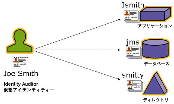

ユーザーは、アクセスするリソースごとに 1 つ以上の ID を持っていることが多くあるため、Identity Manager は、異種のリソースにマップされる単一の仮想 ID を作成します。これにより、ユーザーを単一のエンティティーとして管理できるようになります。
ユーザーは、アプリケーション、データベース、ディレクトリなど、複数のリソースタイプにマップできます。
図 1 Identity Manager ユーザーアカウント | リソースの関係

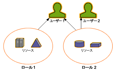

同じロールを持つユーザーは、リソースに共通のベースグループへのアクセスを共有します。各ユーザーに 1 つ以上のロールを割り当てることも、ロールを割り当てないこともできます。
ユーザー 1 とユーザー 2 は、ロール 2 の割り当てによって同じリソースへのアクセスを共有しています。ユーザー 1 は、ロール 1 の割り当てによってリソースにもアクセスできます。
図 2 ユーザーアカウント、ロール、リソースの関係
上の図に示すように、ユーザー 1 とユーザー 2 は、ロール 2 の割り当てによって同じリソースセットへのアクセスを共有しています。ただし、ユーザー 1 はロール 1 の割り当てによってほかのリソースにもアクセスできます。

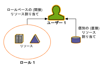

Identity Manager ユーザーアカウントは、次の方法によってリソースにアクセスできます。
ユーザー 1 は、間接的な割り当てまたは直接的な割り当てによって、リソースにアクセスできます。
図 3 リソースの割り当て
