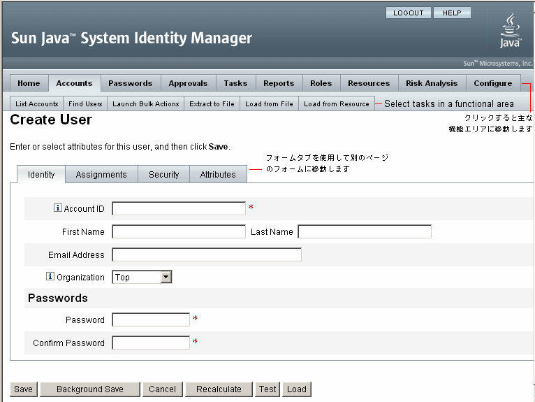

Identity Manager 管理者インタフェース
Identity Manager 管理者インタフェースは、製品の主要な管理ビューとして機能します。Identity Manager 管理者は、このインタフェースを通じてユーザーを管理し、リソースのセットアップおよび割り当てを行い、Identity Manager システム内の権限とアクセスレベルを定義します。
インタフェースは、次のもので構成されます。
「アカウント」など、一部のエリアでは、フォーム内をより簡単に移動できるように、長いフォームがタブ付きのフォームによって 1 ページ以上に分割されています。
Identity Manager 管理者インタフェースでは、メニュータブ、サブタブ、およびフォームタブを使用して移動できます。

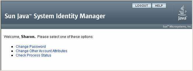

Identity Manager ユーザーインタフェース
Identity Manager ユーザーインタフェースには、Identity Manager システムの制限されたビューが表示されます。このビューは、管理機能を持たないユーザー用に調整されています。
ユーザーインタフェースでは、ユーザーが以下の操作を実行できます。
このインタフェースは通常、企業固有のビューを表示し、カスタム選択を提供するようにカスタマイズされます。
ヒント ユーザーインタフェースのカスタマイズおよびブランド設定の詳細については、『Identity Manager Technical Deployment Overview』を参照してください。
Identity Manager ユーザーインタフェースでは、ユーザーが操作を選択します。
図 2 Identity Manager ユーザーインタフェース

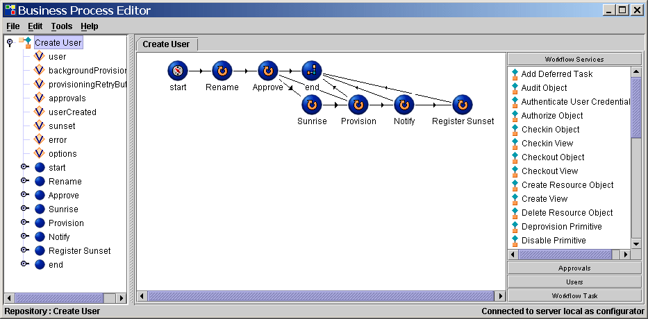

Business Process Editor (BPE) は、Identity Manager フォーム、規則、およびワークフローをグラフィカルに表示する設定エディタとしても参照されます。BPE を使用して、Identity Manager の各ページで使用可能な機能を設定するフォームを作成および編集することができます。また、Identity Manager ワークフローを修正することもできます。ワークフローには、Identity Manager ユーザーアカウントを使用するときに適用する一連の処理手順や実行するタスクを定義します。
BPE エディタには、フォーム、規則、およびワークフローが視覚的に表示されます。
図 3 Business Process Editor (Configuration Editor)
BPE の詳細と、Identity Manager ワークフローでの BPE の使用方法については、『Identity Manager Workflows, Forms, and Views』を参照してください。

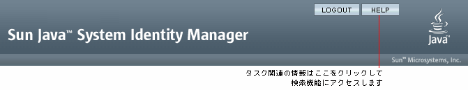

タスクに関するヘルプと情報を表示するには、管理者インタフェースおよびユーザーインタフェースの各ページの上部にある「ヘルプ」ボタンをクリックします。
Identity Manager ヘルプでは、タスクに関する情報を参照したり、検索機能にアクセスしたりできます。

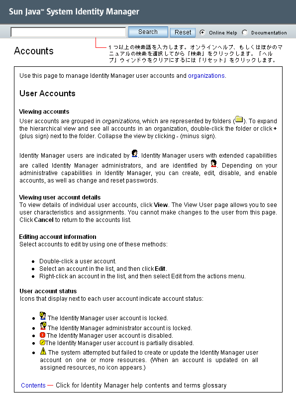

情報の検索
ヘルプウィンドウで検索機能を使用して、Identity Manager のヘルプおよびマニュアルに含まれるトピックと情報を検索できます。検索を行うには、次を実行します。
  1. 検索エリアに、1 つ以上の単語を入力します。
  2. 2 つのドキュメントタイプのどちらを検索するかを選択します。デフォルトでは、オンラインヘルプが検索されます。
    • 「オンラインヘルプ」 − 一般的に、オンライン情報には、タスクの実行またはフォームの入力に役立つ手順が記載されています。
    • 「マニュアル」 (ガイド) − Identity Manager ガイドには主に、概念やシステムオブジェクトを理解するために役立つ情報および完全なリファレンス情報が記載されています。
  3. 「検索」をクリックします。
リンク付きの検索結果が表示されます。リストされた結果の間を移動するには、「前へ」/「次へ」または「先頭」/「最後」ボタンを使用します。
「先頭へ」、「前へ」、「次へ」、および「末尾へ」コントロールを使用して、ヘルプおよびマニュアルの検索結果の間を移動します。
図 5 検索結果のナビゲーション
「リセット」をクリックすると、ヘルプウィンドウの内容がクリアされます。

管理者インタフェースとユーザーインタフェースでは、各ページでヘルプを利用できます。
図 6 Identity Manager ヘルプ

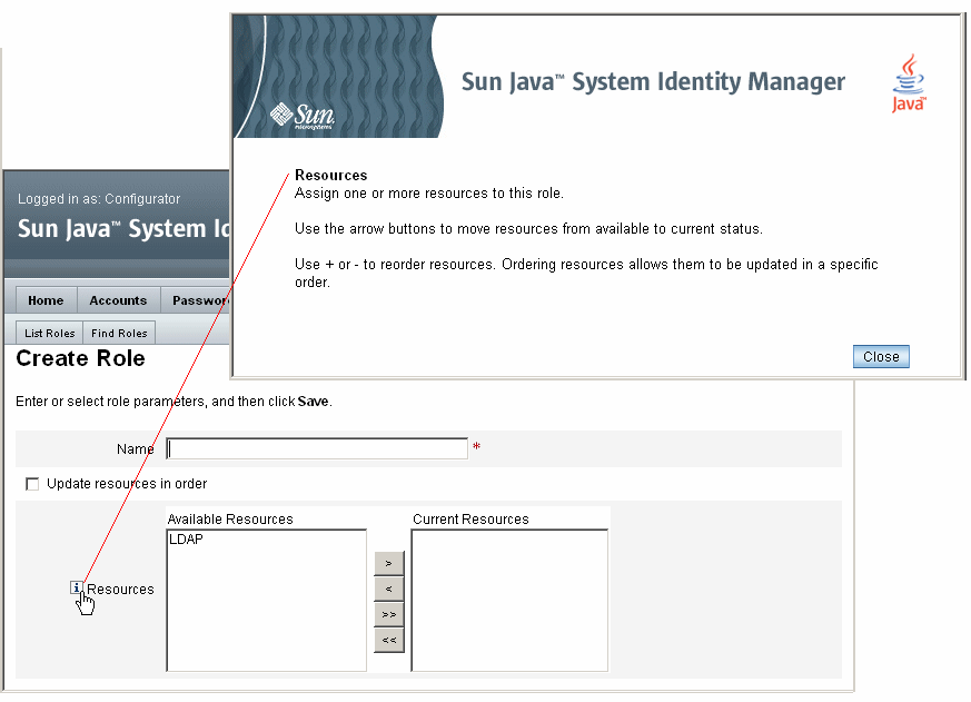

Identity Manager ガイダンス
Identity Manager ガイダンスは、簡潔で、対象を絞ったヘルプであり、多くのページでフィールドの横に表示されます。その目的は、タスクを実行するためにページで情報を入力および選択する際に、作業を容易にすることです。
記号は、フィールドの横にガイダンスとともに表示されます。この記号をクリックすると、ウィンドウが開き、そのフィールドに関する情報が表示されます。
文字 i が表示された小さな四角いマーカーの上にマウスを置くと、ガイダンスが表示されます。
図 7 Identity Manager ガイダンス
