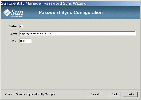

  4. プロキシサーバーダイアログ
    図 2 プロキシサーバーダイアログ
    必要に応じてフィールドを編集します。
    • プロキシサーバーが必要な場合は「Enable」をクリックします。
    • 「Server」は、プロキシサーバーの完全修飾ホスト名または IP アドレスと置き換える必要があります。
    • 「Port」: サーバーに対して使用可能なポート番号を指定します (デフォルトのプロキシポートは 8080、デフォルトの HTTPS ポートは 443)。

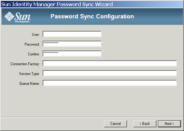

  6. JMS 設定ダイアログ
    図 3 JMS 設定ダイアログ
    必要に応じてフィールドを編集します。
    • 「User」には、新しいメッセージをキューに送る JMS ユーザー名を指定します。
    • 「Password」と「Confirm」では、JMS ユーザーのパスワードを指定します。
    • 「Connection Factory」には、使用する JMS 接続ファクトリの名前を指定します。JMS システム上にすでに存在しているファクトリを指定する必要があります。
    • 「Session Type」はほとんどの場合、ローカルセッショントランザクションが使われることを表す LOCAL に設定することが推奨されます。セッションは各メッセージの受信後にコミットされます。指定できるその他の値は AUTO、CLIENT、および DUPS_OK です。
    • 「Queue Name」には、パスワード同期イベントの送信先を指定します。

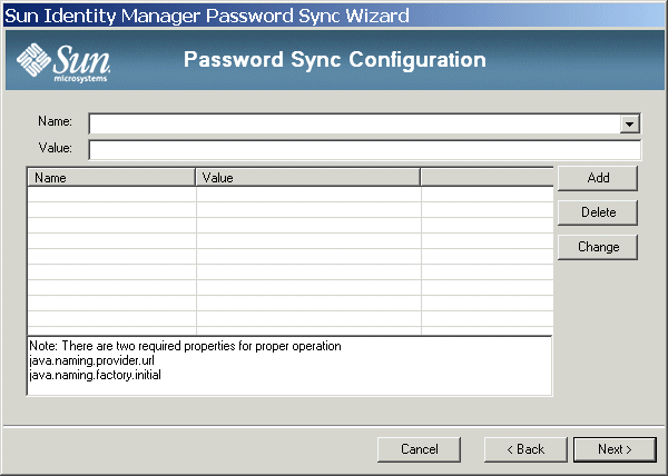

  8. JMS プロパティーダイアログ
    図 4 JMS プロパティーダイアログ
    JMS プロパティーダイアログでは、初期 JNDI コンテキストの構築に使われる一連のプロパティーを定義します。次の名前と値のペアを定義する必要があります。
    • java.naming.provider.url − 値は JNDI サービスを実行しているマシンの URI に設定する必要があります。
    • java.naming.factory.initial − 値は JNDI サービスプロバイダの初期コンテキストファクトリのクラス名 (パッケージを含む) に設定する必要があります。
    • 「Name」プルダウンメニューの内容は、java.naming パッケージのクラスの一覧です。クラス名としてクラスまたは型を選択し、「Value」フィールドにその対応する値を入力します。

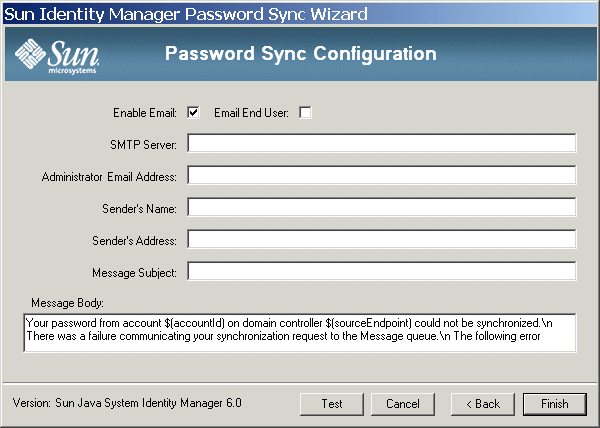

  10. 電子メールダイアログでは、通信エラーや Identity Manager の外部で発生したその他のエラーが原因でユーザーのパスワード変更が正しく同期されない場合に、電子メール通知を送信するかどうかを設定できます。
    電子メールダイアログ
    図 5 電子メールダイアログ
    必要に応じてフィールドを編集します。
    • この機能を有効にするには「Enable Email」を選択します。ユーザーが通知を受け取る場合は「Email End User」を選択します。このオプションを選択しない場合、管理者だけが通知を受け取ります。
    • 「SMTP Server」は、障害通知の送信時に使われる SMTP サーバーの完全修飾名または IP アドレスです。
    • 「Administrator Email Address」は、通知の送信に使われる電子メールアドレスです。
    • 「Sender's Name」は送信者の「friendly name」です。
    • 「Sender's Address」は送信者の電子メールアドレスです。
    • 「Message Subject」には、すべての通知に共通する件名行を指定します。
    • 「Message Body」には通知のテキストを指定します。
    • メッセージの本文には次の変数を含めることができます。
      • $(accountId) − パスワードを変更しようとしているユーザーのアカウント ID。
      • $(sourceEndpoint) − パスワード通知ツールがインストールされたドメインコントローラのホスト名。この情報は、トラブルが発生したマシンの特定に役立ちます。
      • $(errorMessage) − エラーが発生したことを説明するエラーメッセージ。

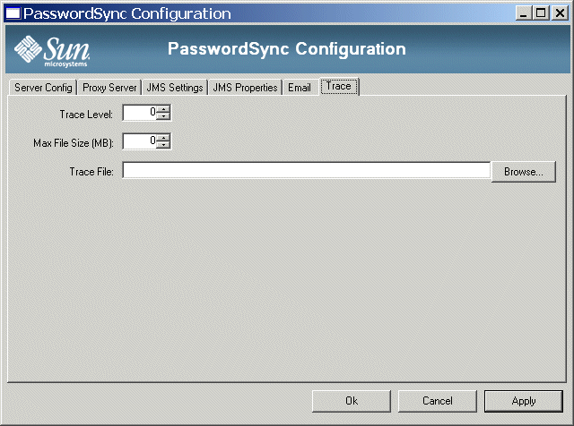

トレースログ
設定ツールを最初に実行するとき、ウィザードにはトレースを設定するためのパネルがありません。ただし、設定ツールの 2 回目以降の実行では、「Trace」タブが常に表示されます。
トレースダイアログ
図 6 トレースダイアログ
「Trace Level」フィールドでは、PasswordSync がトレースログに書き込む情報の詳細度を指定します。値 0 はトレースが無効であることを表し、値 4 は最も詳細な情報を出力することを表します。
トレースファイルが「Max File Size (MB)」フィールドで指定されたサイズを超えると、PasswordSync はベース名に .bk を追加したファイルにそれまでのログを移動します。たとえば、トレースファイルを C:logspwicsvc.log に、トレースファイルの最大サイズを 100M バイトに設定した場合、トレースファイルが 100M バイトを超えると、PasswordSync はそれまでのファイルの名前を C:logspwicsvc.log.bk に変更し、以降のデータを新しい C:logspwicsvc.log ファイルに書き込みます。
