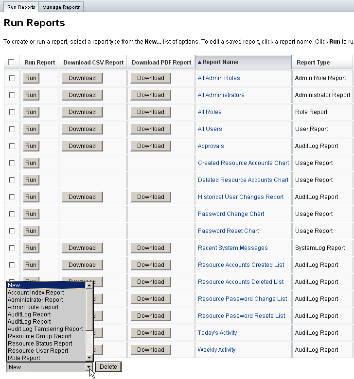

レポート関連のアクティビティーのほとんどは、「レポートの実行」ページから実行できます。このページでは、次のことを実行できます。
このページを表示するには、メニューバーから「レポート」を選択します。「レポートの実行」サブタブページが表示されます。
図 1 「レポートの実行」ページの選択項目

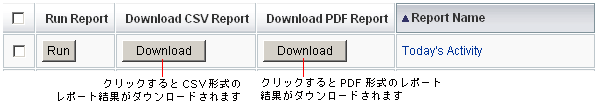

レポートデータのダウンロード
「レポートの実行」ページで、次のいずれかの行の「ダウンロード」をクリックします。

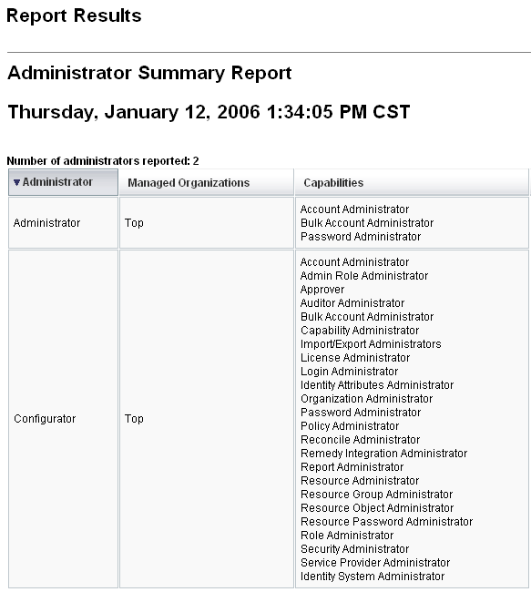

- 管理者 − Identity Manager 管理者、管理者が管理する組織、および管理者に割り当てられている機能が表示されます。管理者レポートを定義するときには、レポートに含める管理者を組織によって選択できます。

次の図に示すように、管理者レポートには、Identity Manager 管理者、管理者が管理する組織、および管理者に割り当てられている機能と管理者ロールが一覧表示されます。
図 3 管理者概要レポート

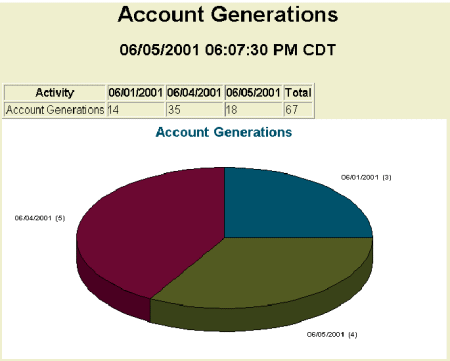

使用状況レポートを作成して実行すると、管理者、ユーザー、ロール、またはリソースなどの Identity Manager オブジェクトに関連するシステムイベントの要約をグラフ形式または表形式で表示できます。出力を円グラフ、棒グラフ、または表形式で表示することができます。
使用状況レポートを定義するには、「レポートの実行」リストページのレポートオプションのリストから「使用状況レポート」を選択します。
レポートパラメータを設定して保存したら、「レポートの実行」リストページからレポートを実行します。
使用状況レポートのグラフ
次の図では、最上部の表にレポートを構成するイベントが表示されます。その下にあるグラフは、この表の情報をグラフ化したものです。マウスポインタをグラフの各部に移動すると、その部分の値が表示されます。
図 4 使用状況レポート (生成されたユーザーアカウント)
円グラフの一部をハイライト表示処理することができます。データスライスの一部を右クリックしたまま、ほかのデータスライスから離れて見えるように中央からドラッグします。この処理は、グラフ内の複数の部分で実行できます。ほとんどの管理の場合、スライスの中央に近い部分をクリックすると、ほかのスライスとの間隔がさらに広くなるようドラッグすることができます。
表示したい方向に円グラフを回転させることもできます。グラフの端の部分をクリックしたまま、表示したい方向へマウスを右または左に移動して回転します。
