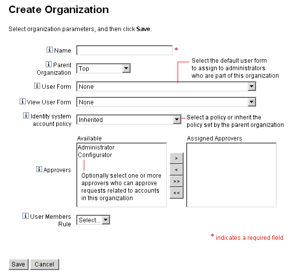

組織於 Identity Manager 帳號區域中建立。 若要建立組織:
  1. 從功能表列中,選取 [Accounts]。
  2. 從 [Accounts] 頁面的 [New Actions] 清單中,選取 [New Organization]。
  3. 提示  若要在組織階層的特定位置建立組織,請在清單中選取一個組織,然後從 [New Actions] 清單中選取 [New Organization]。
    使用 [建立組織] 頁面來設定 Identity Manager 組織。
    圖 1. 建立組織

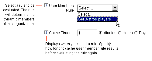

以下範例顯示了您如何設定可以動態控制組織的使用者成員資格的使用者成員規則。
附註  如需關於在 Identity Manager 中建立和使用規則的相關資訊,請參閱 Identity Manager 部署工具。
金鑰定義與內含項
使用者成員規則範例

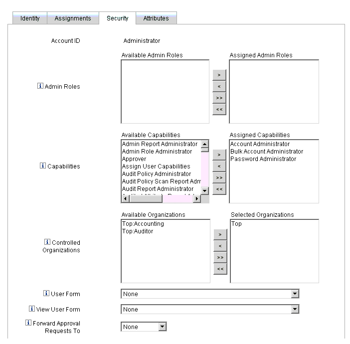

從 [建立使用者] 或 [編輯使用者] 頁面指定一個或多個組織的管理控制。 選取 [Security] 表單標籤可顯示 [Controlled Organizations] 欄位。
您也可以透過從 [管理角色] 欄位指定一個或多個管理角色,來指定組織的管理控制。

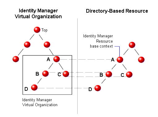

目錄結合是一組階層相關的組織,它鏡射一組目錄資源的實際階層式容器。 目錄資源透過利用階層容器來使用階層名稱空間。 目錄資源的範例有 LDAP 伺服器與 Windows Active Directory 資源。
目錄集合中每個組織皆是虛擬組織。 目錄結合中最頂層的虛擬組織是表示定義於資源中的基本上下文的容器的鏡射。 目錄結合中的其餘虛擬組織為頂層虛擬組織的直接或間接子系,而且還鏡射一個為已定義資源的基本上下文容器之子系的目錄資源容器。
對映目錄型資源的 Identity Manager 虛擬組織。
圖 3. Identity Manager 虛擬組織

您可以藉由擴充 Identity Manager 使用者的權能來「建立」Identity Manager 管理員。 建立或編輯使用者時,您可以給予他們管理控制權,方法是:
若要給予使用者管理權限,請選取 [Accounts],以移至 [Identity Manager Accounts] 區域,然後選取 [Security] 表單標籤。
選取一或多項以建立管理控制:

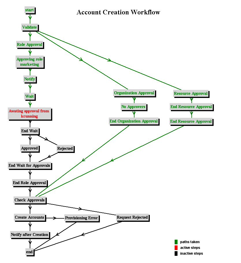

Identity Manager 會用一個工作流程圖來說明核准程序及帳號建立請求的狀態。 您可以自訂工作流程,方法是使用「業務程序編輯器 (BPE)」來變更核准流程、擷取帳號刪除與擷取更新。
如需關於 BPE、工作流程以及變更核准工作流程的圖示範例的更多資訊,請參閱「Identity Manager 工作流程、表單與視圖」。
工作流程以圖形形式顯示帳號建立程序的步驟。
圖 5. 帳號建立工作流程
