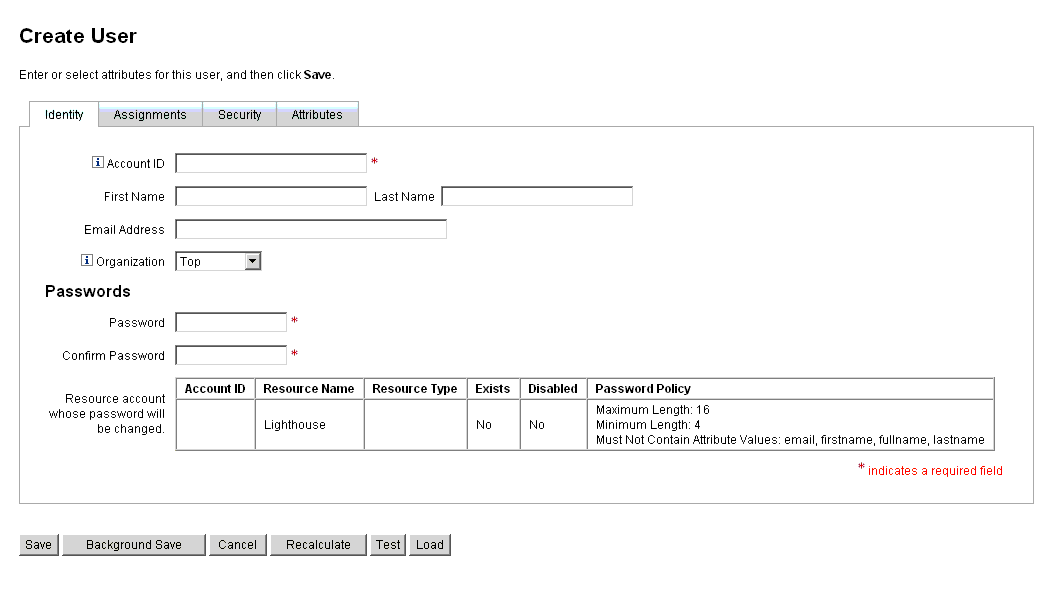

從管理員介面的 [Create User] 頁面 ([Accounts] 標籤) 來看,Identity Manager 將使用者資料劃分為四個區域:
身份
[Identity] 區域定義使用者的帳號 ID、名稱、連絡人資訊、管理組織及 Identity Manager 帳號密碼。它還識別使用者可以存取的資源以及管理每個資源帳號的密碼策略。
附註  如需有關設定帳號密碼策略的資訊,請閱讀本章中標題為「設定密碼策略」的小節。
下圖說明 [Create User] 頁面的 [Identity] 區域。
利用 [建立使用者 - 身份] 表單可以建立使用者身份、例如帳號 ID 與密碼。
圖 1. 建立使用者 - 身份

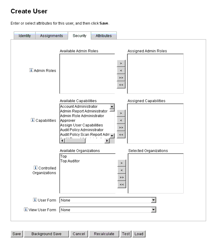

安全性
在 Identity Manager 術語中,指定了擴充權能的使用者為 Identity Manager 管理員。[Security] 區域透過指定以下項,為使用者建立這些擴充權能:

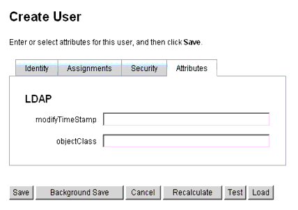

屬性
[Attributes] 區域定義與已指定資源關聯的帳號屬性。列出的屬性按指定的資源分類,具體情況根據已指定資源的不同而異。
[Create User - Attributes] 表單使您可以定義與已指定資源關聯的帳號屬性。
圖 3. 建立使用者 - 屬性

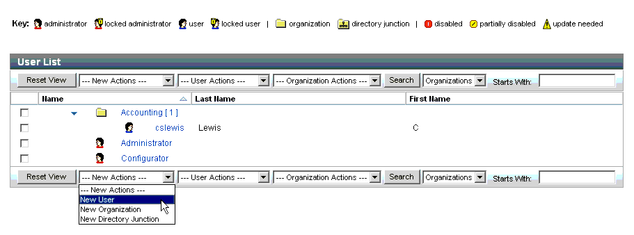

Identity Manager 帳號區域可讓您管理 Identity Manager 使用者。若要存取此區域,請在管理員介面中選取 [Accounts]。
帳號清單會顯示所有的 Identity Manager 使用者帳號。帳號會被分組為組織與虛擬組織,在資料夾中以階層方式表示。
您可以按全名 ([Name])、使用者姓氏 ([Last Name]) 或使用者名字 ([First Name]) 對帳號清單進行排序。
按一下標題列可以按照欄排序。按一下相同標題列可以在向上與向下排序順序之間切換。
附註  如果按全名 ([Name] 欄) 排序,則階層中處於所有級別的所有項目都將按字母順序排序。
若要展開階層式視圖並察看組織中的帳號,請按一下資料夾旁邊的三角形指示器。再次按一下該指示器可以摺疊此視圖。
使用「帳號清單」可執行使用者編輯、啟用、停用、解除鎖定、重新命名、更新與密碼變更動作。

建立 ([New Actions] 清單、[New User] 選項)
若要建立使用者帳號,請在 [New Actions] 清單中選取 [New User]。
提示  如果您要在組織中 (非頂部) 建立使用者,請選取組織資料夾,然後在 [New Actions] 清單中選取 [New User]。

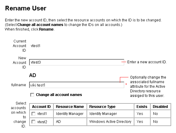

重新命名 ([User Actions])
一般而言,重新命名資源上的帳號是一個複雜的動作。 因為這個原因,Identity Manager 提供一個單獨功能,來重新命名使用者的 Identity Manager 帳號或者一個或多個與該使用者關聯的資源帳號。
若要使用重新命名功能,請在清單中選取使用者帳號,然後在 [User Actions] 清單中選取 [Rename] 選項。
[Rename User] 頁面可讓您變更使用者帳號名稱、關聯的資源帳號名稱以及與使用者的 Identity Manager 帳號關聯的資源帳號屬性。
附註  某些資源類型不支援帳號重新命名。
如下圖所示,使用者擁有指定的 Active Directory 資源。重新命名期間,您可以變更:

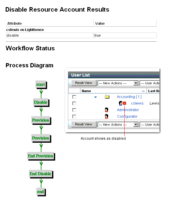

停用單一使用者帳號
若要停用使用者帳號,請在清單中選取此帳號,然後在 [User Actions] 清單中選取 [Disable]。
在顯示的 [停用] 頁面上,選取要停用的資源帳號,然後按一下確定。Identity Manager 顯示停用 Identity Manager 使用者帳號與全部相關資源帳號的結果。帳號清單表示使用者帳號已停用。
[停用資源帳號結果] 頁面會顯示停用使用者帳號與資源帳號的結果。
圖 7. 已停用的帳號

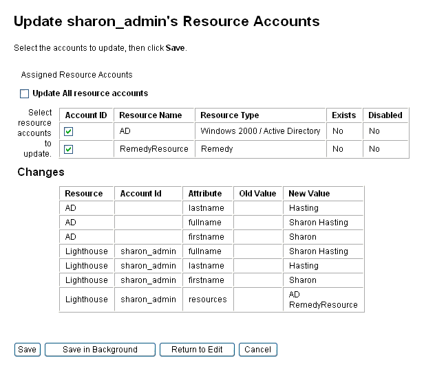

更新使用者 ([User Actions]、[Organization Actions])
在更新動作中,Identity Manager 會更新與使用者帳號相關的資源。從帳號區域執行的更新會將任何之前為使用者建立的擱置變更傳送至選取的資源。這個情況會在以下狀態發生:
當您更新使用者帳號時,您可以:
更新單一使用者帳號
若要更新使用者帳號,請在清單中選取此帳號,然後在 [User Actions] 清單中選取 [Update]。
在 [Update Resource Accounts] 頁面中,選取一個或多個要更新的資源,或者選取 [Update All resource accounts] 以更新所有已指定的資源帳號。完成後,按一下 [OK] 以開始更新程序。或者,按一下 [Save in Background] 以作為背景程序執行該動作。
確認頁面會確認送至每個資源的資料。
使用 [更新資源帳號] 以更新一個或多個使用者的帳號。
圖 8. 更新資源帳號

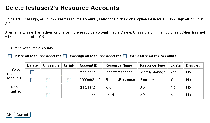

刪除 ([User Actions]、[Organization Actions])
刪除動作包括從資源移除 Identity Manager 使用者帳號存取的多個選項:
若要開始刪除動作,請選取使用者帳號,然後在 [User Actions] 或 [Organization Actions] 清單中選取相應的刪除動作。
Identity Manager 顯示 [刪除資源帳號] 頁面。
刪除「使用者帳號」與「資源帳號」
若要刪除 Identity Manager 使用者帳號或資源帳號,請在 [刪除] 欄位中進行選取,然後按一下確定。若要刪除全部資源帳號,請選取 [刪除全部資源帳號] 選項,然後按一下確定。
取消指定或取消連結資源帳號
若要從 Identity Manager 使用者帳號取消指定或解除連結資源帳號,請在 [取消指定] 或 [解除連結] 欄位中進行個別選擇,然後按一下確定。若要取消指定全部資源帳號,請選取 [取消指定全部資源帳號] 或 [解除連結全部資源帳號] 選項,然後按一下確定。
使用 [刪除資源帳號] 頁面來刪除、取消指定以及解除連結資源帳號。
圖 9. 刪除「使用者帳號」與「資源帳號」

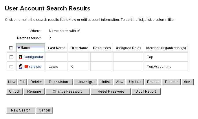

尋找帳號
Identity Manager 尋找功能可讓您搜尋使用者帳號。輸入和選取搜尋參數後,Identity Manager 將尋找與您的選項相符的所有帳號。
若要搜尋帳號,請從功能表列中選取 [Accounts],然後選取 [Find Users]。您可按下列一個或多個搜尋類型來搜尋帳號:
搜尋結果清單會顯示符合您搜尋的所有帳號。從此結果頁面中,您可以:

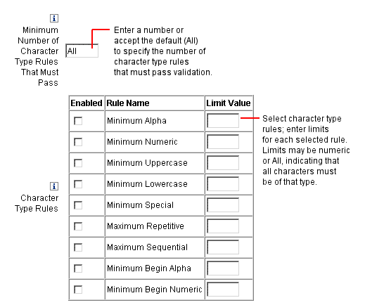

字元類型規則
字元類型規則設定密碼中可包含的某些類型字元及數字的最大與最小數目。其中包括:
輸入每個字元類型規則的數字限制值;或輸入「全部」以表示所有字元均必須為該類型。
字元類型規則的最少字元數
您也可以設定必須通過驗證的字元類型規則的最少數目。必須通過的最小數目為 1。而最大數目不可超過您已啟用的字元類型規則數目。
提示  若要將必須通過的最少數目設定為最高值,請輸入「全部」。
設定策略的「密碼策略」字元類型規則。
圖 11. 密碼策略 (字元類型) 規則

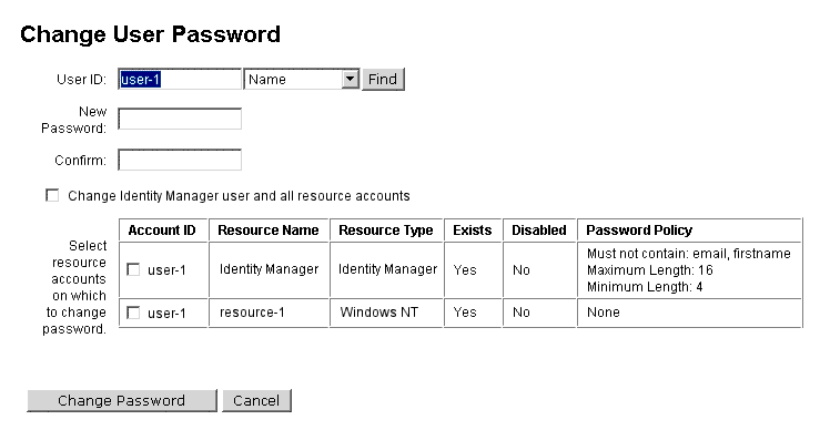

變更使用者帳號密碼
若要變更使用者帳號密碼:
  1. 在功能表列中,選取 [Passwords]。
  2. 依預設,會出現 [變更使用者密碼] 頁面。
  3. 輸入或搜尋您要變更其密碼的使用者。選擇下列選項之一:
    • 輸入使用者名稱,然後按一下變更密碼。
    • 在 [使用者 ID] 欄位中輸入名稱的一個或多個字母,然後按一下尋找。Identity Manager 會傳回其 ID 中包含已輸入字元的所有使用者的清單。按一下以選取一名使用者,然後返回 [變更使用者密碼] 頁。
輸入並確認新密碼資訊,然後按一下變更密碼以變更所列資源帳號的使用者密碼。Identity Manager 會顯示一個工作流程圖,表示變更密碼動作的順序。
您可以變更使用者與所有資源帳號的密碼。
圖 12. 變更使用者密碼

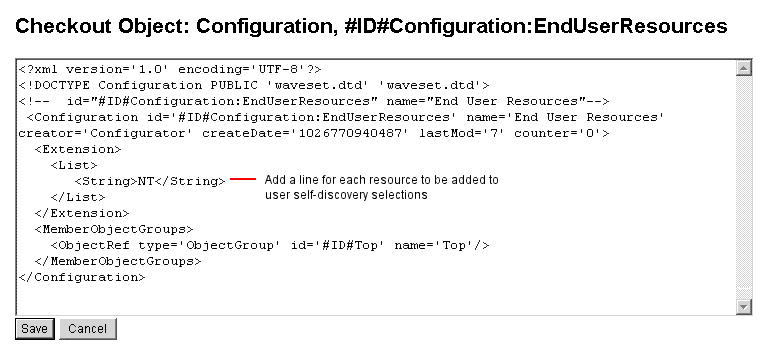

啟用自我探索
若要啟用自我探索,您必須編輯特殊配置物件 (一般使用者資源),並新增至允許使用者探索帳號的每個資源的名稱。若要執行這個動作:
  1. 開啟 Identity Manager [系統設定] 頁 (idm/debug)。
  2. 從 [配置] 類型清單中選取 [配置] ,然後按一下列出物件。
  3. 按一下 [一般使用者資源] 旁的編輯來顯示配置物件。
  4. 新增 <String>Resource</String>,其中 Resource 與儲存庫中資源物件的名稱相符。
  5. 為欲新增至使用者自我探索選擇的每個資源,於「一般使用者資源配置物件」中新增一行。
    圖 13. 一般使用者資源配置物件
  6. 按一下儲存。

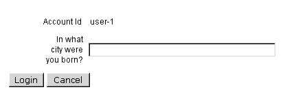

使用者認證
若使用者忘記其密碼或其密碼被重設,則可以回答一個或多個帳號認證問題以存取 Identity Manager。這些問題與管理這些問題的規則是 Identity Manager 帳號策略的一部份,可以由您建立。不同於密碼策略,Identity Manager 帳號策略被直接或透過指定給使用者的組織指定給使用者 (位於 [建立並編輯使用者] 頁面)。
在帳號策略中設定認證:
  1. 從功能表列中,選取 [Configure],然後選取 [Policies]。
  2. 從策略清單中選取 [預設 Lighthouse 帳號策略]。
  3. 在頁面的 [輔助身份認證策略選項] 區域中會提供認證選項。
重要事項! 第一次設定時,使用者必須登入 Identity Manager 使用者介面,並提供其認證問題的初始答案。若未設定這些答案,則使用者無法在不使用其密碼的情況下成功登入。
根據認證規則設定,您可以要求使用者回答:

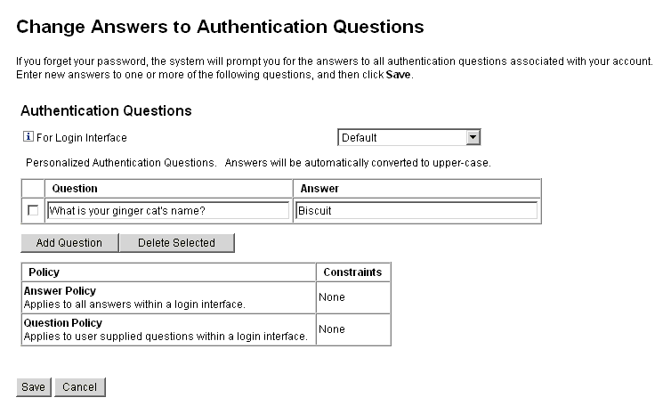

個性化的認證問題
在 Lighthouse 帳號策略中,您可以選取選項以讓使用者可以在使用者介面和管理員介面中提供自己的認證問題。此外,透過使用個性化的認證問題,您還可以設定使用者為成功登入所必須提供和回答問題的最大數目。
然後,使用者可在 [Change Answers to Authentication Questions] 頁面中增加和變更問題。
[Change Answers to Authentication Questions] 頁面可讓您增加和變更認證問題和回答。
圖 15. 變更回答 — 個性化的認證問題
