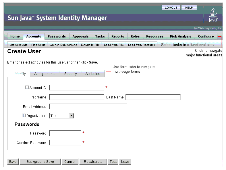

Identity Manager 管理員介面
Identity Manager 管理介面可以作為本產品的主要管理檢視。透過此介面,Identity Manager 管理員可以管理使用者、設定與指定資源,以及定義 Identity Manager 系統中的權限與存取等級。
介面透過以下方式進行組織:
在某些區域 (例如 [Accounts]) 中,標籤式表單將較長的表單分成一頁或多頁,以使您可以更輕鬆地瀏覽這些表單。
Identity Manager 管理員介面可以透過功能表標籤、子標籤以及表單標籤進行導覽。
圖 1. Identity Manager 管理員介面

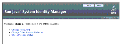

Identity Manager 使用者介面
Identity Manager 使用者介面只顯示 Identity Manager 系統的一部分視圖。此視圖專為不具備管理權能的使用者而設計。
在使用者介面中,使用者可以:
此介面經常可以透過自訂的方式來顯示公司專屬的特定視圖,並提供許多自訂選項。
提示  如需有關自訂使用者介面的詳細資訊,請閱讀「Identity Manager Technical Deployment 簡介」。
Identity Manager 使用者介面提供使用者自助式的選擇。
圖 2. Identity Manager使用者介面

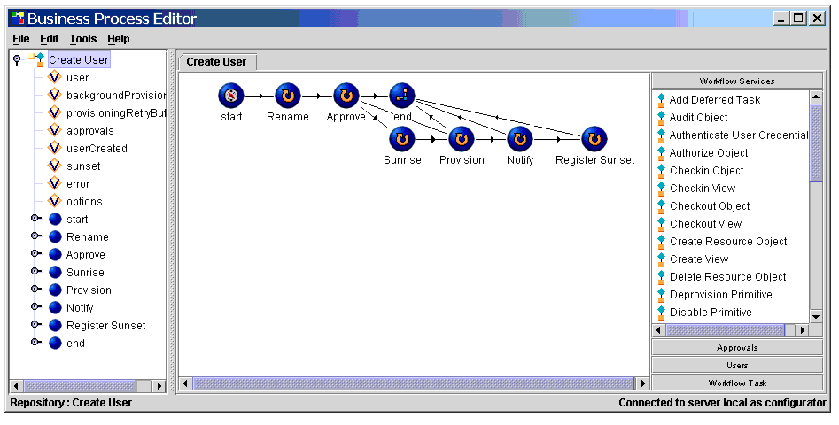

Identity Manager 業務程序編輯器
業務程序編輯器 (BPE) (也稱為「配置編輯器」) 提供了 Identity Manager 表單、規則與工作流程的圖形化視圖。您可以使用 BPE 建立與編輯一些表單,這些表單可以建立能夠用於每個 Identity Manager 頁面的功能。您也可以修改 Identity Manager 工作流程。工作流程定義使用 Identity Manager 使用者帳號時所遵循的動作順序或者執行的工作。
BPE 編輯器提供了表單、規則與工作流程的圖形化檢視。
圖 3. 業務程序編輯器 (配置編輯器)
如需有關 BPE 以及將其用於 Identity Manager 工作流程的更多資訊,請參閱「Identity Manager 工作流程、表單與視圖」。

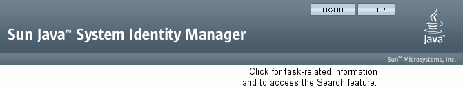

Identity Manager Help
如需與作業相關的說明和資訊,請按一下 [Help] 按鈕,該按鈕位於每個管理員與使用者介面頁面的頂部。
Identity Manager 說明可提供與作業相關的資訊,您還可以在其中使用搜尋功能。
圖 4. 說明

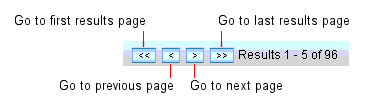

搜尋將傳回連結的搜尋結果。使用 [Previous]/[Next] 或 [First]/[Last] 按鈕可以邊覽列出的結果。
透過使用 [first]、[previous]、[next] 和 [last] 控制項,可以在說明和文件搜尋結果之間瀏覽。
圖 5. 搜尋結果瀏覽

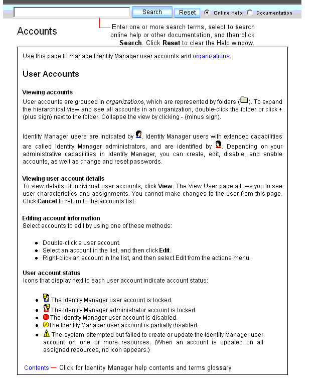

「管理和使用者介面」有頁面層級的說明。
圖 6. Identity Manager Help

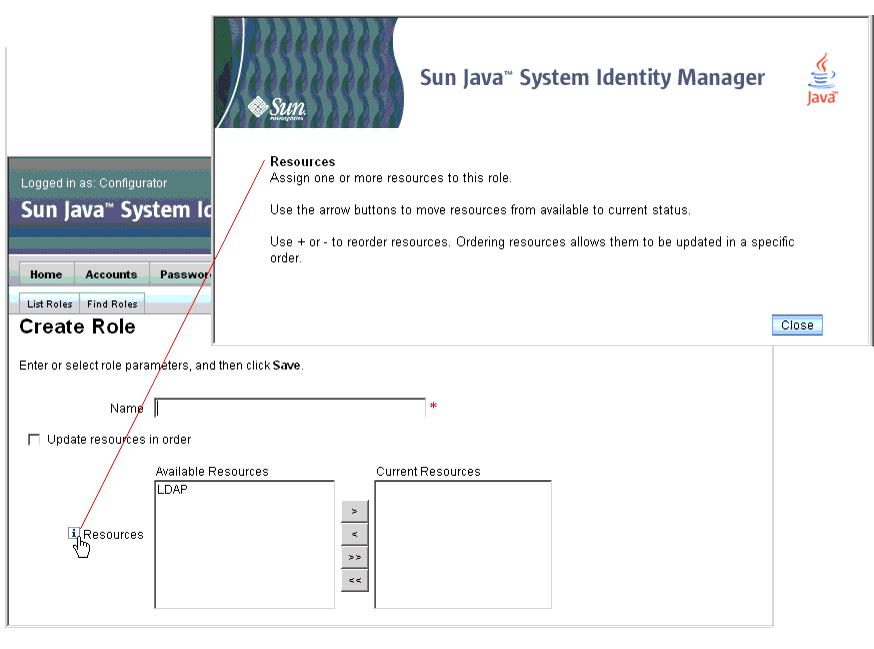

Identity Manager 指導
Identity Manager 指導為簡要的有目標性說明,出現在許多頁面欄位的旁邊。它的用途是當您在頁面上移動以執行工作時,可以協助您輸入資訊或進行選擇。
以下符號會顯示在有指導之欄位的旁邊:。按一下此圖示可開啟一個視窗並顯示與其關聯的資訊。
當您將滑鼠置於帶有字母 i 圖案的方形小標記上時,將會顯示指導。
圖 7. Identity Manager 指導
