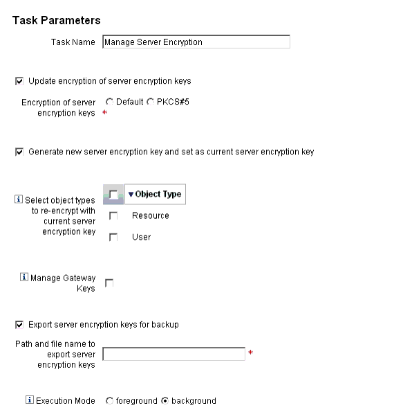

管理伺服器加密Identity Manager 伺服器加密功能可讓您建立新的 3DES 伺服器加密金鑰,然後使用 3DES 或 PKCS#5 加密將這些金鑰加密。只有具有「安全管理員」權能的使用者才可以執行「管理伺服器加密」作業,可以從作業標籤存取該作業。
圖 1. 管理伺服器加密作業
選取 [Run Tasks],然後從清單中選取 [Manage Server Encryption],以為此作業配置以下資訊:
- Update encryption of server encryption keys — 選取此選項可指定是否使用預設 (3DES) 加密或 PKCS#5 加密對伺服器加密金鑰進行加密。當您選取此選項時,會出現兩個加密選項 (預設值和 PKCS#5);請選擇其中之一。
- Generate new server encryption key and set as current server encryption key — 選取此選項可產生新的伺服器加密金鑰。在您選取此選項後所產生的每一部分加密資料,都將使用此金鑰進行加密。產生新的伺服器加密金鑰,並不會影響套用至現有加密資料的金鑰。
- Select object types to re-encrypt with current server encryption key — 選取一或多個 Identity Manager 物件類型 (如資源或使用者),以使用目前的加密金鑰重新加密。
- Manage Gateway Keys — 選取此選項後,頁面會顯示這些閘道金鑰選項:
- Export server encryption keys for backup — 選取此選項可將現有的伺服器加密金鑰匯出為 XML 格式的檔案。當您選取此選項時,Identity Manager 會顯示額外的欄位,以供您指定匯出金鑰的路徑和檔案名稱。
附註 如果您要使用 PKCS#5 加密,而且選擇產生和設定新的伺服器加密金鑰的話,您也應選取此選項。除此之外,您還應該將匯出的金鑰儲存在可移除的媒體上,並存放在安全的位置 (請勿放在網路上)。
- 執行模式 — 選取是在背景 (預設選項) 還是在前景中執行此作業。如果您選擇以新產生的金鑰重新加密一或多個物件類型,則此作業可能需要花費一點時間,並且最好在背景執行。
