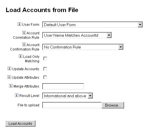

若要載入帳號:
- 從功能表列中,選取 [Accounts],然後選取 [Load from File]。
Identity Manager 顯示 [從檔案載入] 頁面,讓您可以先指定載入選項後再繼續:
- 使用者表單 — 當負載建立 Identity Manager 使用者時,使用者表單會指定組織以及角色、資源和其他屬性。 選取要套用至每個資源帳號的使用者表單。
- 帳號相互關聯規則 — 帳號相互關聯規則會選取 Identity Manager 使用者,這些使用者可能是各個無主資源帳號的所有者。 指定好未擁有之資源帳號的屬性之後,相互關聯規則會傳回一份名稱清單或是一份屬性條件清單,這些清單將用來選取可能的所有者。 選取一項規則,用來尋找可能是各無主資源帳號所有者的 Identity Manager 使用者。
- 帳號確認規則 — 帳號確認規則會從相互關聯規則選取之可能所有者清單中排除任何非所有者。 指定好 Identity Manager 使用者的完整資料以及未擁有之資源帳號的屬性之後,如果使用者擁有該帳號,則確認規則傳回 true,否則傳回 false。 選取一個規則來測試資源帳號的各個可能所有者。 如果您選取 [無確認規則],Identity Manager 會接受所有可能的所有者而不進行確認。
附註 在您的環境中,如果相互關聯規則只會為各個帳號選取最多一位所有者,則您不需使用確認規則。
- 僅載入相符帳號 — 選取此選項可僅將符合現有 Identity Manager 使用者的帳號載入 Identity Manager 中。 如果您選取此選項,載入時會捨棄所有不相符的資源帳號。
- 更新屬性 — 選取此選項會將目前 Identity Manager 使用者屬性值替代為載入帳號的屬性值。
- 合併屬性 — 輸入一或多個屬性名稱 (以逗號分隔),其值應進行合併 (排除重複項目) 而非覆寫。 此選項僅能用於清單類型的屬性,如群組和郵件收件人清單。 您還必須選取 [更新屬性] 選項。
- 結果層級 — 選取一個臨界值,達到該臨界值時,載入程序便會記錄帳號的個別結果:
- 在 [File to Upload] 欄位中,指定要載入的檔案,然後按一下 [Load Accounts]。
備註:
如果帳號符合現有的使用者 (或與其相關聯),載入程序會將帳號與使用者合併。 該程序還會從沒有關聯的任何輸入帳號建立新的 Identity Manager 使用者 (除非已經指定「需要關聯」)。
bulkAction.maxParseErrors 配置變數設定會限制當檔案載入時可以找到的錯誤數。 預設的限制是 10 個錯誤。 如果找到 maxParseErrors 錯誤數,那麼就會停止剖析。

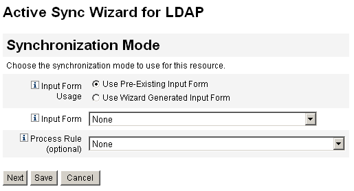

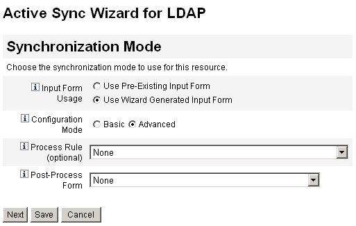

同步化模式
[Synchronization Mode] 頁面可讓您決定在使用中的同步化設定期間,可以選擇的配置選項的範圍。
從這些選項中選取:
輸入表單用法 — 選取當設定使用中的同步化時要使用的模式。 您可以選擇使用預先存在的表單,該表單會限制此資源的配置選擇。 或者,您可以使用由「Active Sync 精靈」產生的表單,該表單會提供完整的配置選擇集。
- 如果您選取 [預先存在的輸入表單] (預設值),請為下列選項做出選擇:
- 如果您選取 [使用由精靈產生的輸入表單],請為下列選項做出選擇:
- 配置模式 — 選取為 Active Sync 精靈使用基本模式,或是使用進階模式。 預設選項是基本模式。 如果選取進階模式,則可以定義事件類型及設定處理規則。
- 處理規則 — (只隨進階配置模式顯示。) 選擇性地選取要針對每個內送帳號執行的處理規則。 此選擇將置換所有其他選項。 如果您指定一個處理規則,則不論資源上的其他設定為何,皆會針對每一列執行此處理程序。 可以是程序名稱,也可以是評估程序名稱的規則。
- 處理後表單 — (只隨進階配置模式顯示。) 選擇性地選取除執行由 Active Sync 精靈產生的表單外,也要執行的表單。 此表單會置換來自 Active Sync 精靈的任何設定。
圖 3. Active Sync 精靈:同步化模式,精靈產生的表單選擇

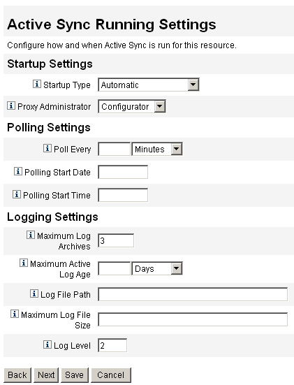

執行設定
此頁面可讓您建立 Active Sync 的設定:
啟動設定
選擇如何啟動 Active Sync:
輪詢設定
如果設定了在未來發生的輪詢開始日期與時間,則輪詢會在指定時間開始。 如果設定了在過去發生的輪詢開始日期與時間,則 Identity Manager 會根據此資訊及輪詢間隔決定何時開始輪詢。 例如:
在此情況下,資源將在 2005 年 7 月 25 日開始輪詢 (下個週一)。
如果未指定開始日期或時間,則資源會立即輪詢。 但是,建議您設定開始日期及時間;否則,每次重新啟動應用程式伺服器時,所有針對「使用中的同步化」配置的資源將立即開始輪詢。
選擇如何設定輪詢:
記錄設定
選擇如何設定記錄資訊及層級:
- 最多記錄封存數量 — 如果此值大於 0,將會保留最近的 N 個記錄檔案。 如果此值為零,將會重複使用單個記錄檔案。 如果此值為 -1,則永不捨棄任何記錄檔案。
- 最長記錄有效期間 — 超過此段期間之後,將歸檔現用的記錄。 如果時間為零,則不會執行定期封存。 如果 [最多記錄封存數量] 為零,則會在超過此時段後將現用記錄截斷,然後重複使用該記錄。 此有效期間標準的評估與 [最大記錄檔案大小] 中所指定的標準無關。
輸入數字,然後選取時間單位 (日、小時、分鐘、月、秒或週)。 預設單位是日。
- 記錄檔案路徑 — 輸入要在其中建立現用與歸檔記錄檔案的目錄路徑。 記錄檔案名稱的開頭將會是資源名稱。
- 最大記錄檔案大小 — 以位元組為單位輸入現用記錄檔案的最大值。 當現用記錄檔案達到最大限制時,就會被封存起來。 如果 [最多記錄封存數量] 為零,則會在超過此時段後將現用記錄截斷,然後重複使用該記錄。 此大小標準的評估與
[最長記錄有效期間] 中所指定的有效期間標準無關。- 記錄層級 — 輸入記錄的層級:

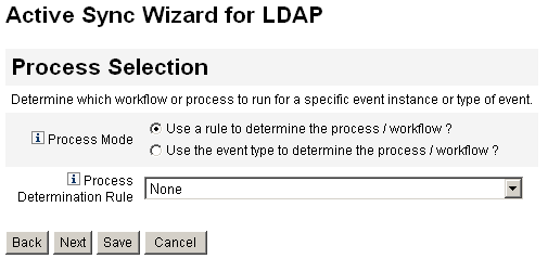

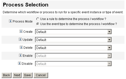

程序選取
使用此頁面,設定當為特定 Active Sync 事件實例或 Active Sync 事件類型移入使用者檢視時要執行的工作流程或程序。
程序模式
您可以從兩個模式中選取,以確定發生 Active Sync 事件時要執行的工作流程或程序:

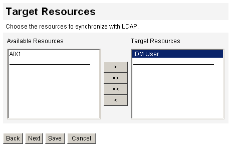

目標資源
使用此頁面指定要與此資源同步的目標資源。
從 [可用資源] 區域中選取一或多個資源,然後將它們移至 [目標資源] 區域。
圖 7. Active Sync 精靈:目標資源

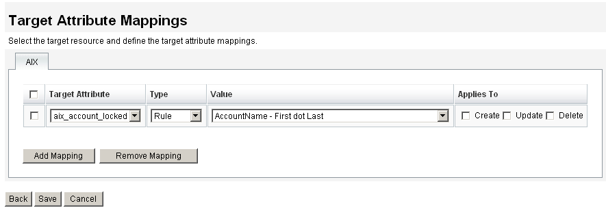

目標屬性對映
使用此頁面定義每個目標資源的目標屬性對映。
從選項清單中選取目標資源。 若要新增目標屬性至清單,請按一下新增對映。
為每個目標屬性選取屬性、類型及屬性值。 在 [套用到] 欄位中,選取一或多個將套用對映的動作 (建立、更新或刪除)。
對每個目標資源重複步驟 1-3。 若要從清單中移除屬性,請選取列,再按一下移除對映。
圖 8. Active Sync 精靈:目標屬性對映
按一下儲存儲存屬性對映並回到資源清單。
